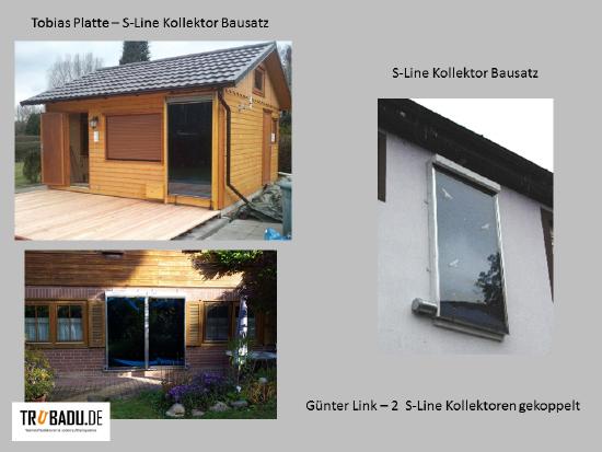

ich baue gerade sowas:
interessant für besitzer einer unverschatteten südwand
das ist eine geniale sonne/luft wärmepumpe
in den wintermonaten mit sonne schafft dieses system in norddeutschland mit 4qm kollektorfläche bis zu 1500kwh heizleistung p.a.
https://youtu.be/Quz7IQJRpDM
DIY all inkl. ca. € 1000,-, amortisiert sich bei den gaspreisen in 3-4 jahren
die bauanleitung ist das beste, was ich bisher für kleines geld bekommen habe
alle details bei www.trubadu.de
(und ich habe und werde nix für dieses posting bekommen:)

Bin auch am überlegen, mir einen Solarkollektor zu bauen.
Mich würde aber interessieren, was da übern Winter wenn über Wochen keine Sonne zu sehen ist, an Leistung reinkommt...
Die Antwort lautet: nichts
Es sind wie oben beschrieben in Hamburg an den sonnigen Tagen in sieben heizmonaten ca 1500kwh
