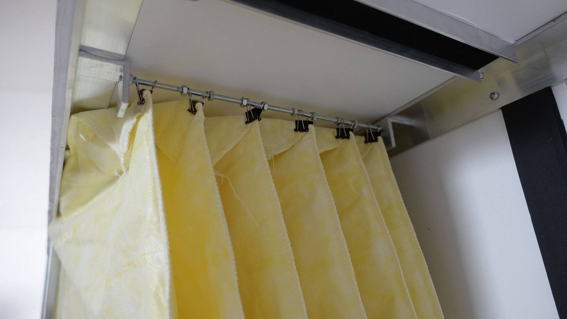

filtern tue ich die außenluft mit g4 und danach f9 in einer selbst gebauten filterbox, es ist noch platz für einen hepa filter aber den verbaue ich nicht weil der extrem den luftstrom bremst.
die luft komt sauber aus den außlässen nach dem f9 filter so weit keine verunreinigungen
Jepp, den F9 bzw. F7 in der Frischluft will ich mir auch bauen, aber mit 592x592x600 Taschenfilter. Habe den Platz und da es bei mir ne staubige Umgebung ist (Dreckstraßen), brauche ich einen Filter, der länger hält
Nette Idee die Taschen oben zu halten, aber ich denke deine Lüftungsanlage zieht die sich schon von alleine richtig :wink:
Bin leider kein Metallbauer, daher wird es bei mir ne Holzkiste mit innenliegenden XPS platten und Alu-Folie kaschiert.
naja nicht so ganz die taschenfilter dürfen ja nur nach unten verbaut werden damit der rahmen oben ist und die taschen nach unten zeigen, so hab ich das mal gelesen.
sonst fallen die taschen zusammen und gammeln irgendwann fest.

In unserer Industrie-Lüftunganlage (Weißbereich) sind die Filter auch wie bei dir installiert. Klar fallen die Taschen zusammen, wenn die Anlauge aus ist.
Wenn die aber startet, dann stehen die wie ne 1 :wink:
