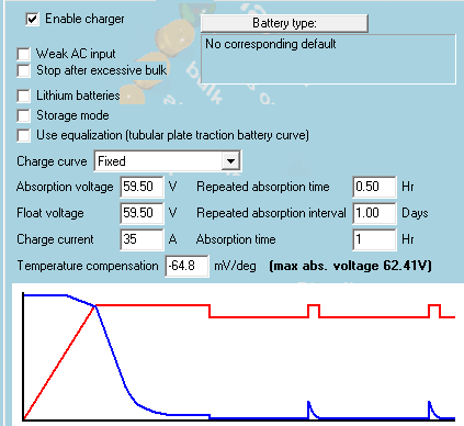

ich betreibe seit 2 Jahren einen 24S13P LTO Akkus an 6x3000 Victron MP2 - soweit recht problemlos.
Bisher hatte ich dauerhaft 2 aktive 14S Balancer überlappend von Heltec mit 5A dranhängen. In einem anderen Forum hat mich dann jemand darauf hingewiesen dass dieses dauerhafte Balancen der aktiven Heltec eigentlich sinnlos und man solche Zellen nur Top-Balanced.
Ich habe die Balancer deshalb deaktiviert und ca. eine Woche lang war das Ladeverhalten der Zellen unverändert.

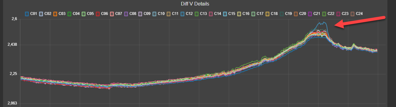

In den letzten Tagen wandert aber eine Zelle immer aus dem Verbund raus sobald ich die 99% SoC überschreite und galoppiert den anderen auch mal 100mV davon. Ich bleibe IMMER unter 2.6, egal wie lange ich das so laufen lasse, aber fürs Gefühl und fürs Auge ist mir das echt unangenehm.
Das BMS (Chargery) hat auch einen Balancer der ab 2.3V aktiv wird, aber der hat nur 1.2A und fängt die Zelle auch nach Stunden nicht wieder ein.
Was würdet ihr sagen ? Aktiven Balancer wieder einschalten ? Oder einfach ignorieren und damit leben ?
Oder die Maximalspannung seitens Victron ein wenig nach unten drehen ? Da hatte ich bisher 60 Volt, bei 59.5V wäre der Ausschlag bei weitem nicht so hoch
Würde mich über eure Einschätzung freuen

genau, dauer-balancing schadet nicht wenn die zellen sehr gut verbunden sind (kleiner übergangswid, zB: mit entfetten + carbon pasta + federringe).
ich dauer-balance meine LFP schon seit über 2 Jahren. keine probleme. so verhindert man auf lange sicht einen zellendrift.
es ist mir bewusst das ich vom top-balancing(sommer) ins middle/bottom-balancing(winter) damit wechsle. hauptsache die zellen sind irgendwie balanced.
zellen haben leicht unterschiedliche selbstentladungs rates. dauer-balancing wirkt genau dem entgegen.
