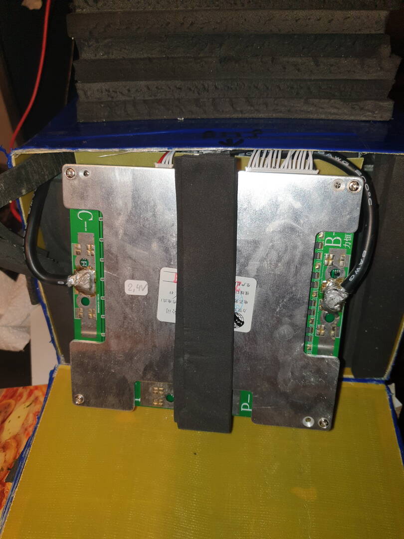

Lt. Rechnung ist es ein LTO Speicher mit 40 Ah und 48 V mit 100 Ah BMS Die Verdrahtung lässt mit AWG 8 dran zweifeln.
Das verbaute BMS ist ein GP32S Version 02
Was mir jetzt auffällt schaltet das BMS deutlich zu früh bei 44,4 V ab.
lt. Daten für neuere 20 oder 25 s (ali x) untere Abschaltspannung jedoch 1,6V und der Nennstrom 40 A, wobei 50 A durchaus länger laufen. 100 A Dauer war wohl Wunschtraum und vermutlich nur kurzzeitiger Spitzenstrom.
Habe heute die Balancer Spannung etwa 1/2 Tag nach Abschaltung kontrolliert. Die ist bei 2,35 V mit einer Ausnahme von 2,25V.
Finde ich jetzt nicht dramatisch, aber vielleicht ist doch dieser Bereich die Ursache der frühen Abschaltung.
Muß erst mal weiter mindestens bis 2,0 oder 1,8 V entladen umnzu sehen wie sich das ganze verhält.

Hat jemand von diesem BMS eine Ahnung ob man hier die Abschalteschwelle (2,2V) und auch Wiedereinschalteschwelle (2,4 V) einfach verändern kann. (2 Widerstände tauschen oder Lötbrücken) Sind 2 verschraubte Leiterplatten wo man nicht draufsieht und jede Menge Wärmeleit Gatsch zum Kühlblech, daher möchte ich das jetzt noch nicht unbedingt weiter zerlegen.

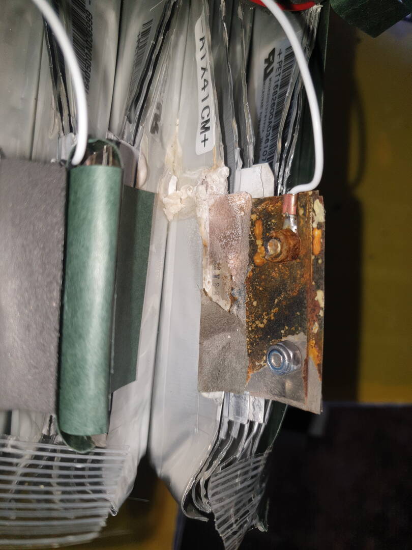

Von 2,2 auf 1,6 ist kaum noch was in der Zelle. Ist die schlaffe Zelle austauschbar?
Mist,
in der Zelle ist wohl doch der Wurm drinnen, 5 Minuten nicht beobachtet , da fing die Spannung vom Pack schnell zum sinken an.
Letzten Endes war die Spannung verpolt -2,5V an der Zelle und damit auch am BMS.
Leider konnte ich eine Unterspannungsabschaltung an der Last nicht aktivieren, nur daß die Spannung bei 3A derart schnell einknickt damit habe ich doch nicht gerechnet.
Womöglich hat das stumme BMS anhand der Kennlinie den Fehler erkannt und nur vorzeitig abgeschaltet.
Jedenfalls ergab die manuelle Entladung 4 Ah zusätzlich bevor der sichtbare Einbruch kam.

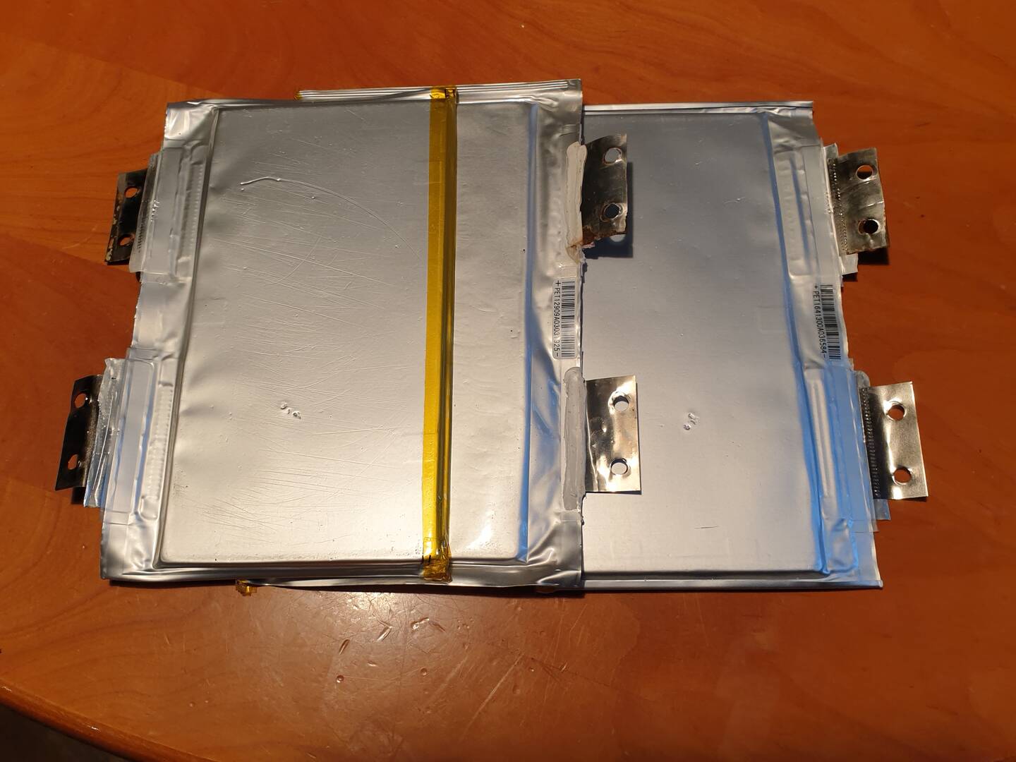

Das sind leider Taschenzellen, vermutlich je zwei zusammengepackt. Die letzte ist verschraubt, dazwischen sehe ich nicht rein. Fürchte verlötet. Da muß ich den Innenkasten erst weiter aufschneiden.
Denke da ist eine Zelle des Paares kpl. ausgefallen. Tauschen ist fragwürdig. Vermutlich überbrücken das einfachere und dem BMS was vorspielen, umverdrahten?
LTO ist doch nicht so robust.
Hab immer wieder defekte Geräte hier, die nach "vergessen" und halbes Jahr liegenlassen ne defekte pouchzelle haben. vom powerbank bis zu starthilfergeräten. Schau ob man die löten kann, manchmal ist das nur verschränktes Alublech dann musst stückel stahlblech dranlassen

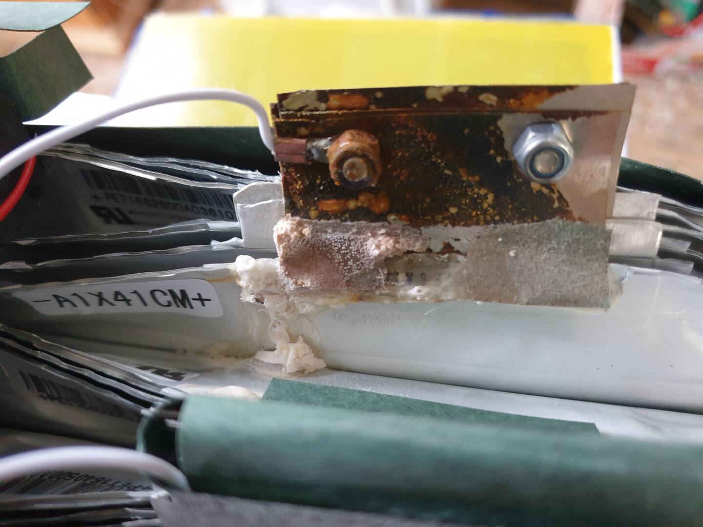

@tageloehner Eine Sauerei. Ok, relativ einfach da es die vorletzten Zellen betrifft, noch dazu vorteilhaft verschraubt. Wer war daß? Und 3 parallel.
Krass. Da haben sie wohl Jausen Brotkrümmel mit rein verarbeitet, oder es sind aufbereitete Zellen dazwischen, s. Artikel oder Seriennummer. Man beachte die Dellen und Kratzer.
Da war wohl jemand nachlässig. Immerhin hetzt kennst den Fehler, und es ist problemlos reparierbar! Die Zellen dürften bei ca. 20€ Stück liegen

@tageloehner Habe die Zellen heute erfolgreich aufgeladen . Nachdem ich sie gestern vorsichtig zurück gepolt hatte und auf 1,70 V aufgeladen hatte ist bis heute noch zusätzlich etwas Spannung aus den Poren gekrochen. Also keine auffällige Selbstentladung.
Alle drei nahmen bis 2,75 V schön einheitlich 12,5 Ah, Summe mit aufpäppeln vom Boden weg etwa 13 Ah auf, also gar nix passiert? Ok, eine Tasche schwabbelt leicht aber nicht aufgepustet. Ri unauffällig klein.
Entladen wurde allerdings noch nicht.
Um 2,3 V herum macht 0,1 V Unterspannung doch auch wirklich viel Kapazitäts Unterschied aus.
Nachdem alle drei umgepolt waren hatten auch alle Kontakt.
Gut, kommen eh neu. Vielleicht baue ich sie trotzdem dazwischen nochmal zusammen und beobachte das Spiel genauer.
