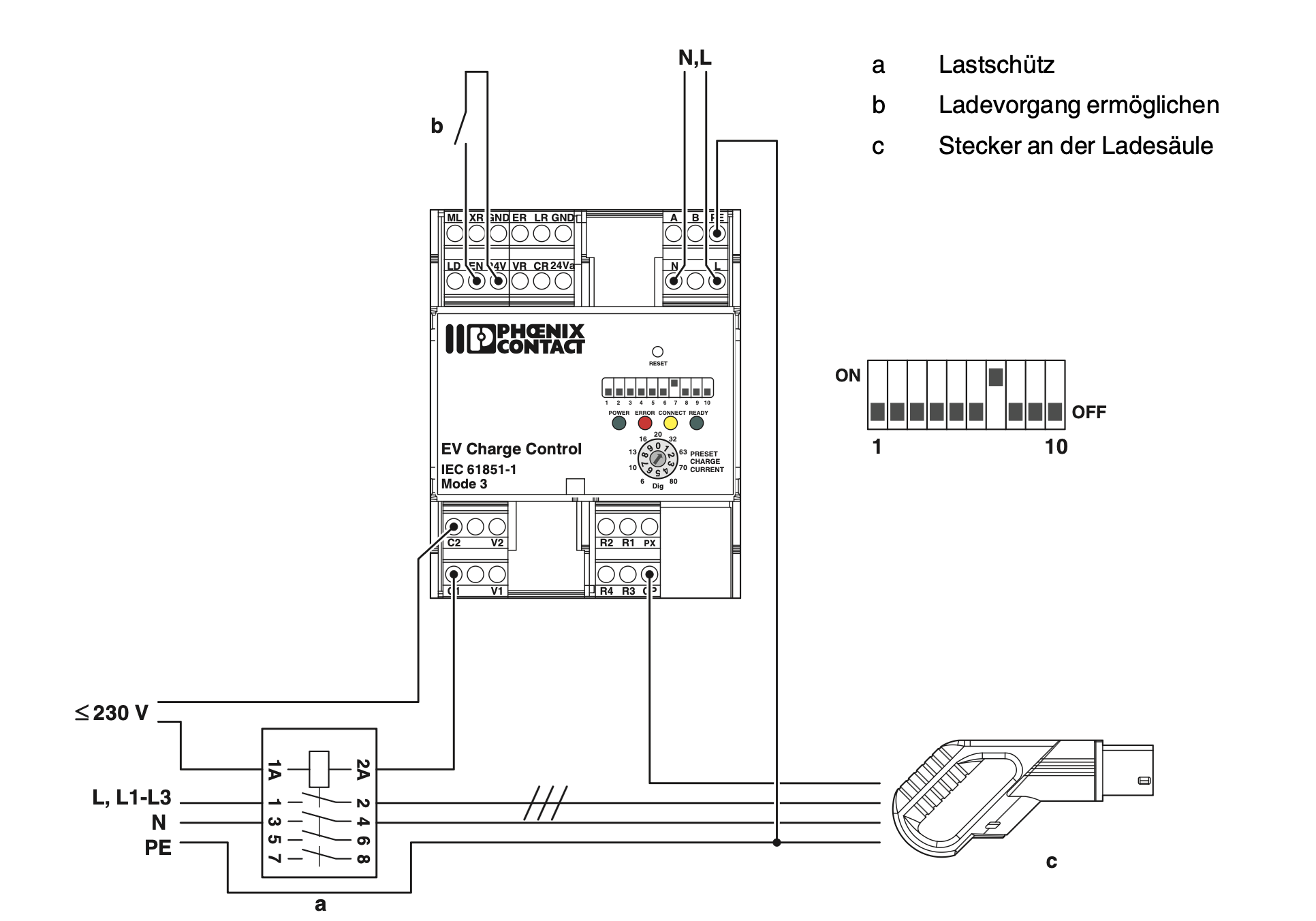

nutze zwei selbstgebaute Wallboxen mit Phoenix Controller, aber wir werden hier wirklich OT, ich werde das mal in einen neuen Thread ausgliedern.
a ok, Cool.
Kannst du mal ne Stückliste oder einen groben Bauplan reinsetzen. Würde mich sehr Interessieren. Könnte man den Phoenix über Modbus Ansteuern? Muss auf das Programmiert werden denke ich.
ja kann Modus TCP, nutze ich momentan auch zur Leistungsregelung, das der Hausanschluss nicht überlastet wird. Zwei Wallboxen sind vorhanden, eine ist momentan per ModBus angebunden, da diese 40A Ladestrom kann.

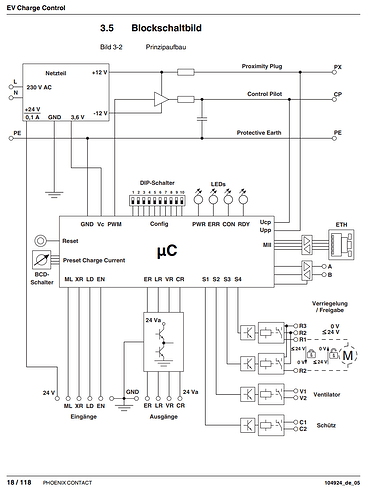

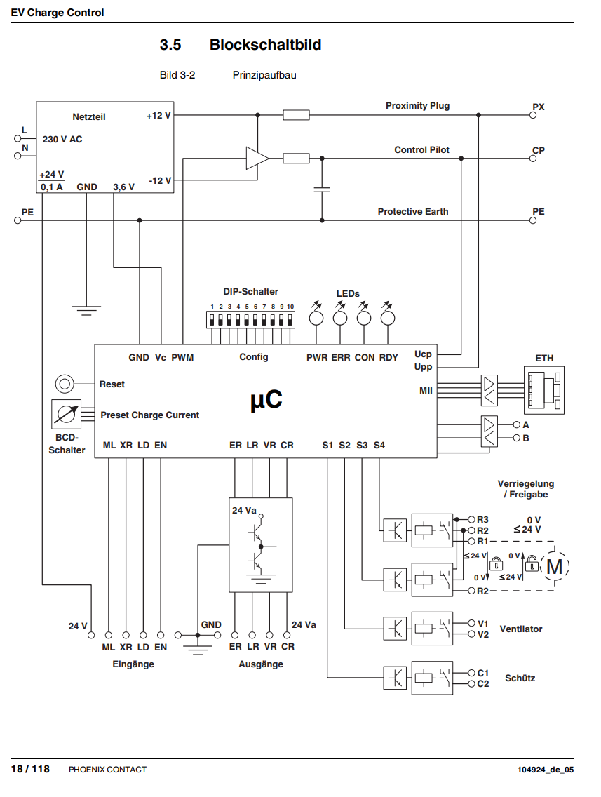

folgende Controller sind verbaut
Phoenix Contact 2902802 EM-CP-PP-ETH Ladesteuerung

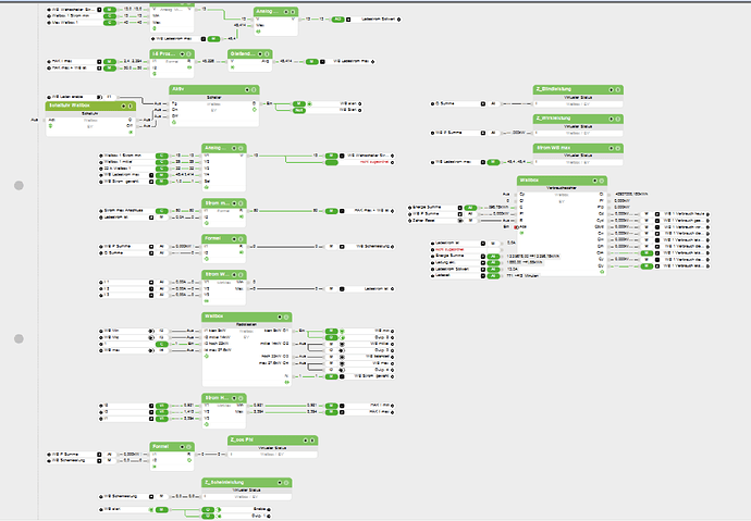

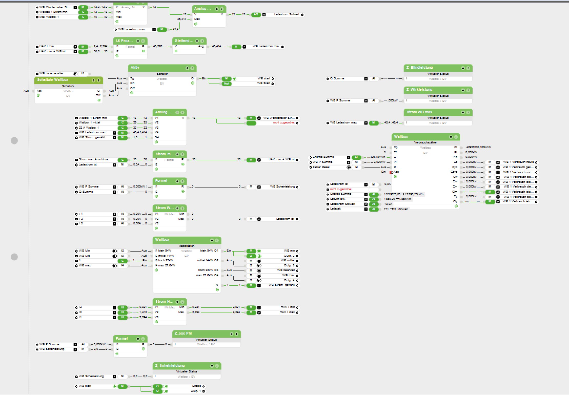

Blöd ist die Integration in die Wallbox Bausteine der Loxone, habe die Regelung momentan selbst programmiert. Würde aber gerne auf die Energie und Wallbox Bausteine der Loxone zurückgreifen, dann wäre Visualisierung etc. schöner und einfacher.

Hast zu der Wallbox selber auch einen Plan? was braucht man noch neben den Phoenix Charge Control?
minimal ein Leistungsschütz bei einem fest montierten Kabel.
bei mir halt noch ein 3 phasiger Modbuszähler, damit die Loxone weiß was die Wallbox zieht.
hier die Seite von Phoenix, dort findest du auch das Handbuch mit Anwendungsbeispielen
https://www.phoenixcontact.com/de-de/produkte/ac-ladesteuerung-em-cp-pp-eth-2902802
ok, also da muss man schon wissen welches Kabel wo hin…

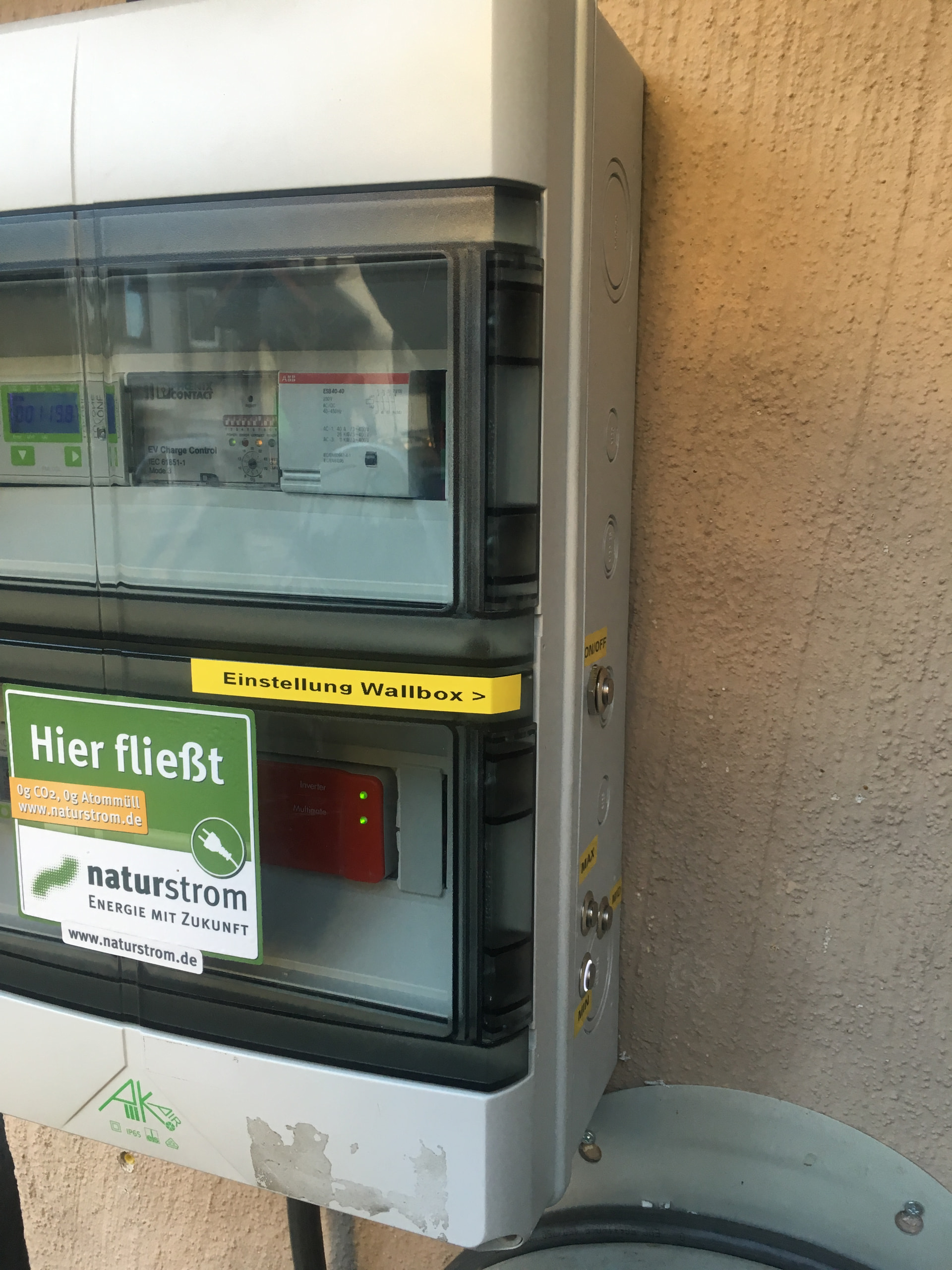

Hast da ein Bild von der Offenen Wallbox?
läuft ja schon seit Jahren fehlerfrei an der Loxone, würde es halt gerne über die Bausteine anbinden, das geht leider nicht, deswegen alles selbst programmiert.
Der einfachste Einsatzfall:
b ist bei mir eine Brücke, enable schalte ich über Modbus.
obere Reihe 3 phasiger Modbus Zähler, am Phönix angeschlossen, der Phoenix Controller, 40A Schütz
der CP gibt den Ladestrom vor. Oder?
Also sagt dem Auto was es Saugen darf.
ja, den kann man am Controller auf den maximalen Ladestrom begrenzen (Drehschalter) die Loxone sendet den aktuellen Wert per Modbus an den Controller, und dieser passt den CP an, das Auto ändert den Ladestrom auf den aktuellen Wert vom CP.

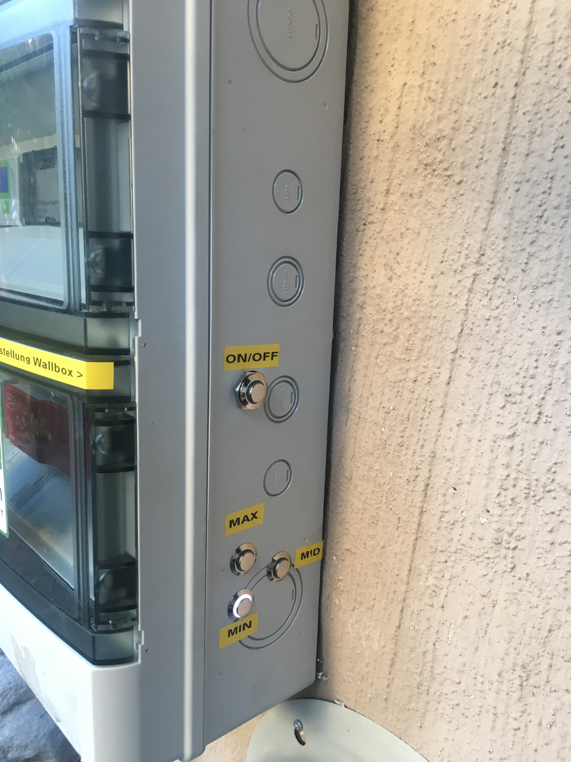

Interessant, Wie steuerst du mit den Drucktasten (Min-Max) die Phoenix? Oder gibts du hier ein Signal an Loxone?
Ich hab die Go-e über Kleinanzeigen für nur 190€ bekommen. Hier war dann an kein selberbauen in frage gekommen.
da war ich faul, die Taster gehen auf ungenutzte Eingänge vom Phönix, diese frage ich mit der Loxone per Modbus ab, so konnte ich Kabel sparen und digital Eingänge an der Loxone :rofl::innocent:

die Box hängt seit 2015 an der Hauswand, da gab es noch keine günstigen Wallboxen.

man darf nicht einfach 2 Phasen wegschalten, weil dann z.B. bei unserer ZOE der Charger das zeitliche segnen würde. Einphasig ist der Lader in der ZOE anders beschaltet als 3 phasig, die eingebauten Relais würden verbrennen, weil dann intern 2 Phasen kurzgeschlossen werden.
