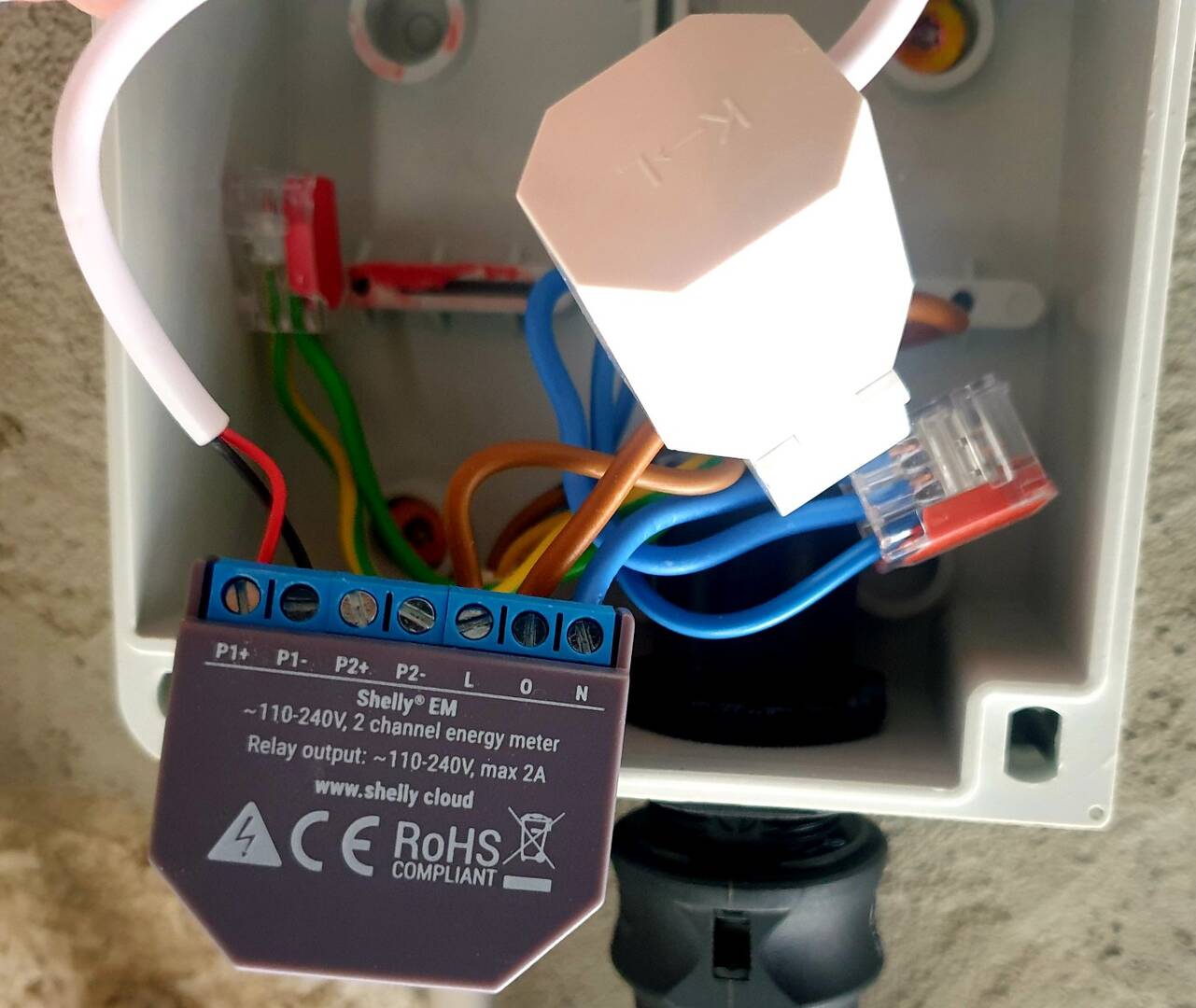

Mit einem Shelly EM kann man den Verbrauch sehr gut messen. Man hat eine Momentanverbrauchsanzeige, die Verbrauchsdaten werden gespeichert und man kann sie Stunden-, Tages-, Monats- und Jahresweise auslesen. Den Strom kann man auch per App an- und ausschalten. Überlastabschaltungen bei eingestellten Werten sind auch möglich.

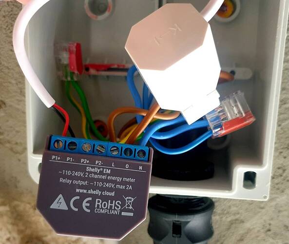

Der Shelly EM wird am Stromanschluss einfach dazwischen geklemmt. Um die zu messende Phase kommt eine Strommessklemme. Die hat zwar einen wesentlich größeren Innendurchmesser als für ein 1,5mm2 Kabel nötig wäre, funktioniert aber trotzdem zuverlässig. Bei vielen Angeboten des EM muss man die Klemme extra kaufen.
Ich empfehle auch wirklich den etwas teureren Shelly EM zu nehmen. Der Shelly PM geht von einer festen Netzspannung aus und rechnet dann einfach hoch. Man kann da zwar einen Korrekturfaktor einstellen, da die Netzspannung aber schwankt wird das trotzdem ungenau.
Ich habe mehrere Shellygeräte und kann sagen, dass der einzige Nachteil die Einbindung in die App ist. Das geht manchmal reibungslos, öfter verbringt man damit aber auch sehr viel Zeit und benötigt etliche Versuche. Wenn das Gerät einmal drin ist funktioniert aber alles sehr gut.

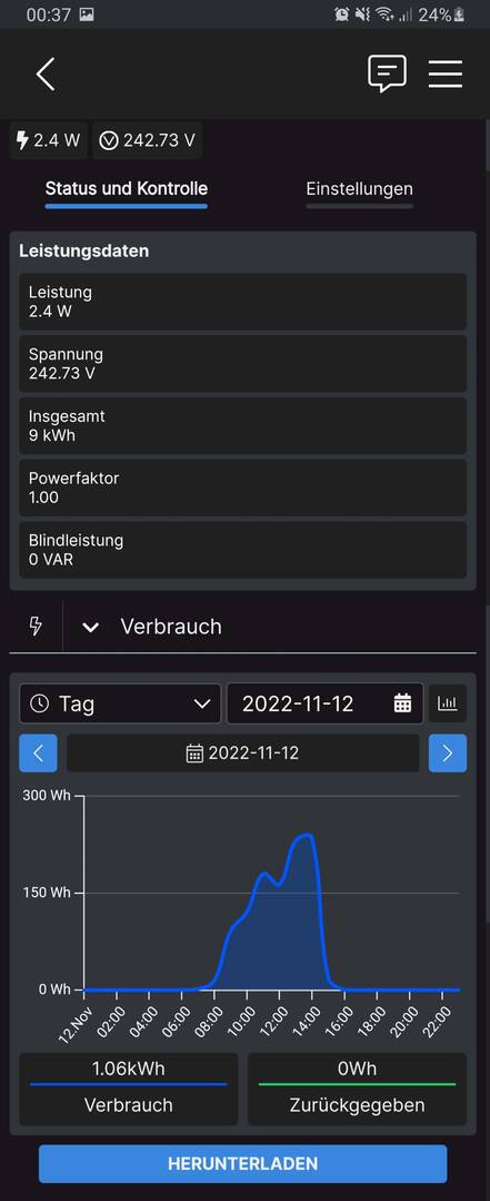

Die Werte aus meiner MEL-Cloud-App sind viel zu hoch. Für gestern zeigt mir die App an einem Gerät 14,5 kWh an, der Shelly hat 8,56 kWh gemessen.
