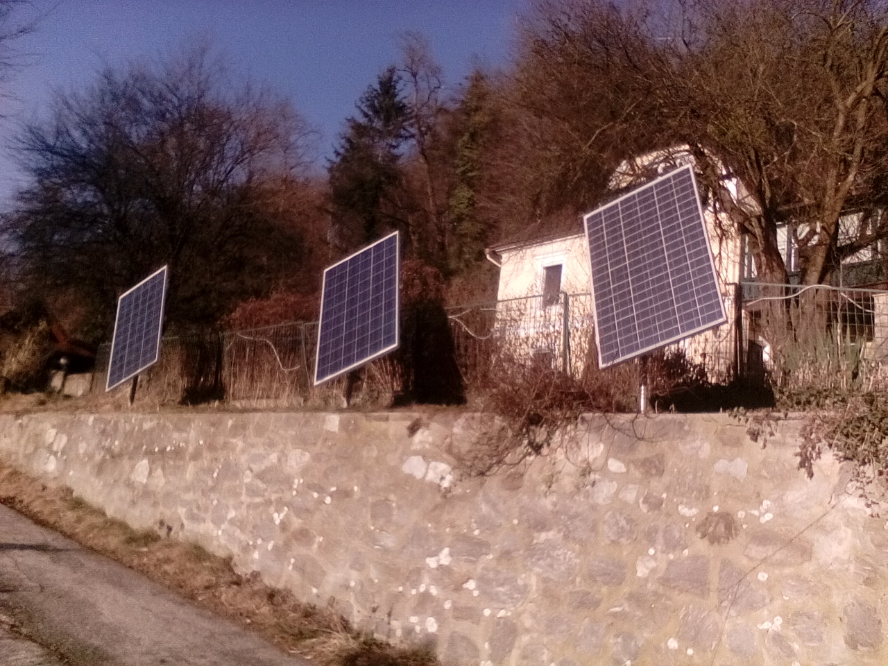

In meiner PV-Anfangszeit habe ich ein Panel zeitweise händisch grob nachgeführt - das hat durchaus einiges gebracht.
Irgendwo zwischen 80 und 85 % des möglichen als schlechtester wert. Im Frühjahr und Herbst ohne Verlust.
Mit zwei positionen, 26 Grad auseinander, die um Frühjahr und Herbst gewechselt, war der größte Verlust unter 10% und der gemittelte unter 5%.
Alles aus der Erinnerung.
Man müsste ja als einachser eine Bahn fahren, die einem am schlechtesten Sonnenstand noch >90% liefert (also auf dem Tagesverlauf weniger als 25° daneben liegt) und zum Frühjahr steigert. Hochsommer is eigentlich egal, da hast eh genug Leistung
Also z.B. 22° geneigte Panels auf einer 28° schiefen Ebene drehen
Schiefe Ebene.
Genau so läuft mein Einachser noch. Reicht völlig.
Die kalendarische Tabelle für den Winkel habe ich mir gespart. Die Fehler sind verschmerzbar, ist eh nur mehr ein Gag.
Ich verstelle nicht mal mehr die Neigung zwischen Sommer und Winter. Sind 4 Schrauben.
Den rechten, inzwischen mit 340 Wp Halbzellen gibt es noch.
Durch die schiefe Bahn schauen sie recht schräg aus.
