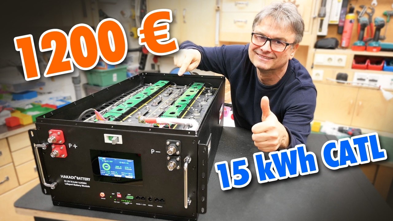

Den Schund, den er hier recht unkritisch vorstellt, würde ich allerdings nicht nehmen … Bei dem Level seiner Selbstbauprojekte verstehe ich nicht, wie er so ein drittklassiges „me too“ Produkt bewirbt.
Da wäre ich auch bei nkon und Deye. Hab ich dem Nachbarn neulich eingebaut
Habe mir das Video nicht angesehen, aber für 1150 - 1200 Eur baue ich einen DIY-Akku mit 16 kWh und zwar ordentlich verpresst, mit guten, flexiblen Busbars und anständigem BMS. Ob sich die kleine Ersparnis gegenüber 1500 Eur für einen Fertigakku lohnt, muß jeder selber wissen. Problem ist, dass die DIY-Akkus meist nicht gerne vom Eli abgenommen/akzeptiert werden, wenn sie ordentlich angemeldet werden sollen. Im nkon-Akku sind die Zellen nicht verpresst und tlw. liegen sie auch flach (je nach Modell) - was alles nicht so toll ist. Ob sie flexible Busbars verwenden, weiß ich nicht. Tlw. sind die Balancerleitungen aber zwischen Zellenpol und Busbar angebracht, was den Kontaktwiderstand deutlich erhöht - also alles nicht sehr fachmännisch :thinking:
