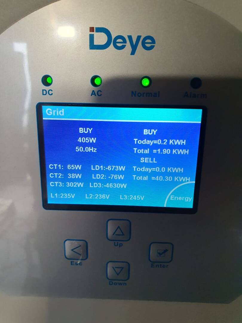

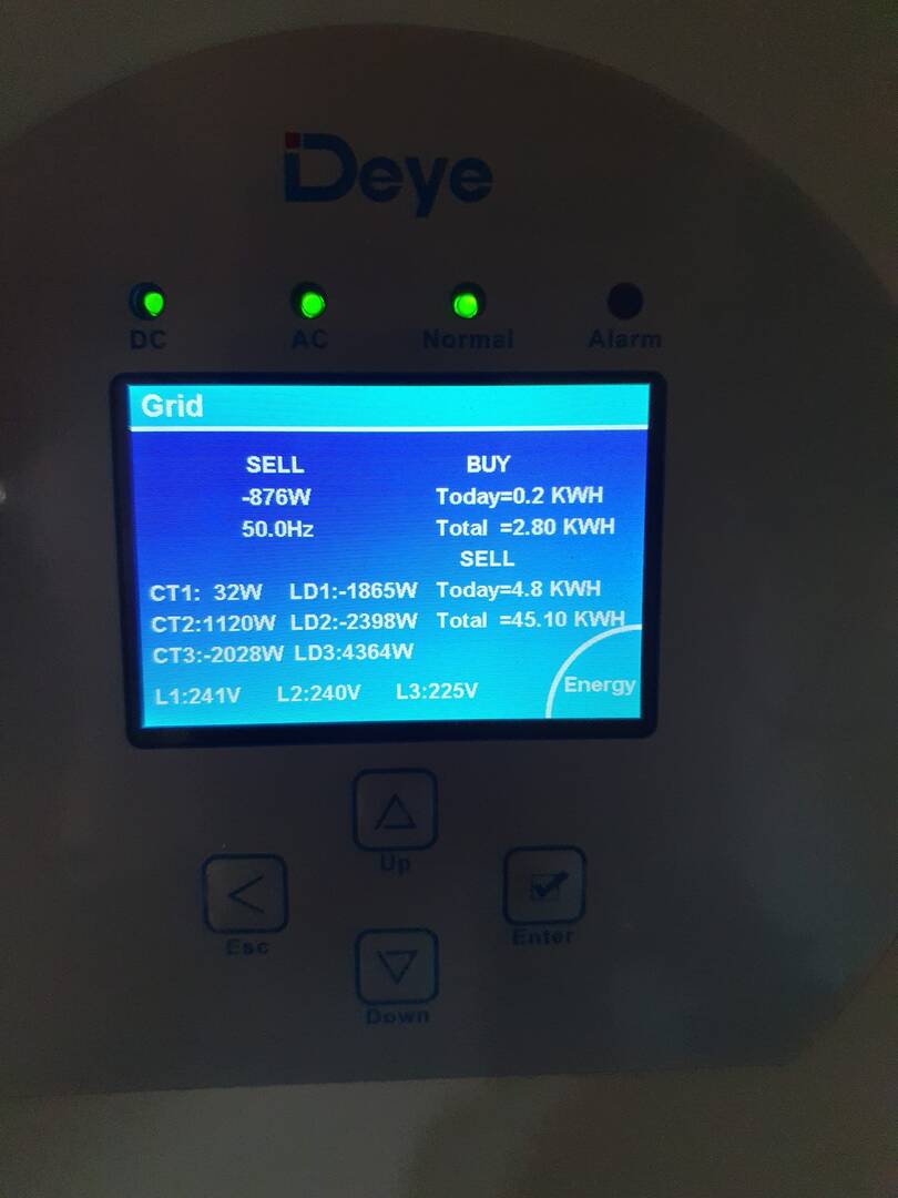

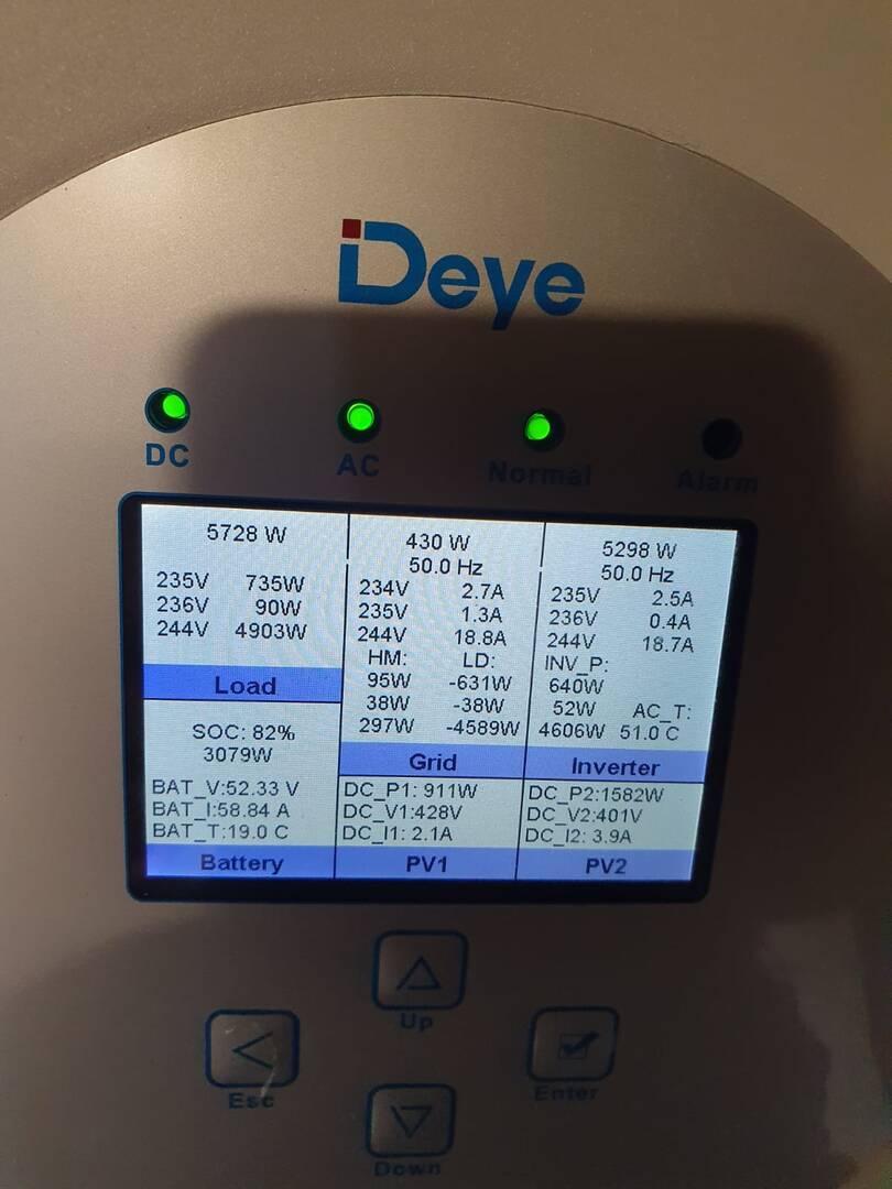

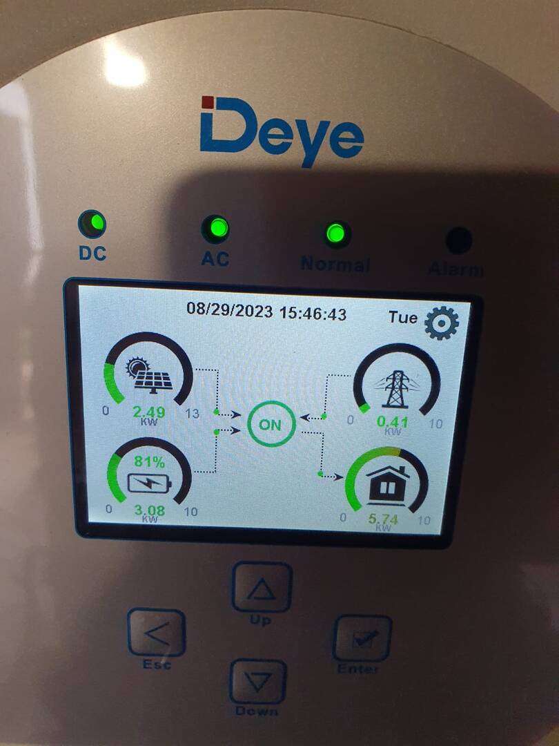

Hallo Zusammen, ich habe ein Problem mit meinem Deye ich weiß gerade nicht was das Problem ist, habe alles soweit angeschlossen wie im Forum beschrieben. Ich kann mir jedoch nicht erklären warum er aus der Batterie ins Netzt einspeist. Bei mir hängen deye Batterien paralell mit je 6.1kWh und eine PV anlage mit 10kw. Aus irgend einem Grund speißt er bei mir aber aus der Batterie ins Netz, die CT werte werden weit übertroffen.
Was mach ich falsch?

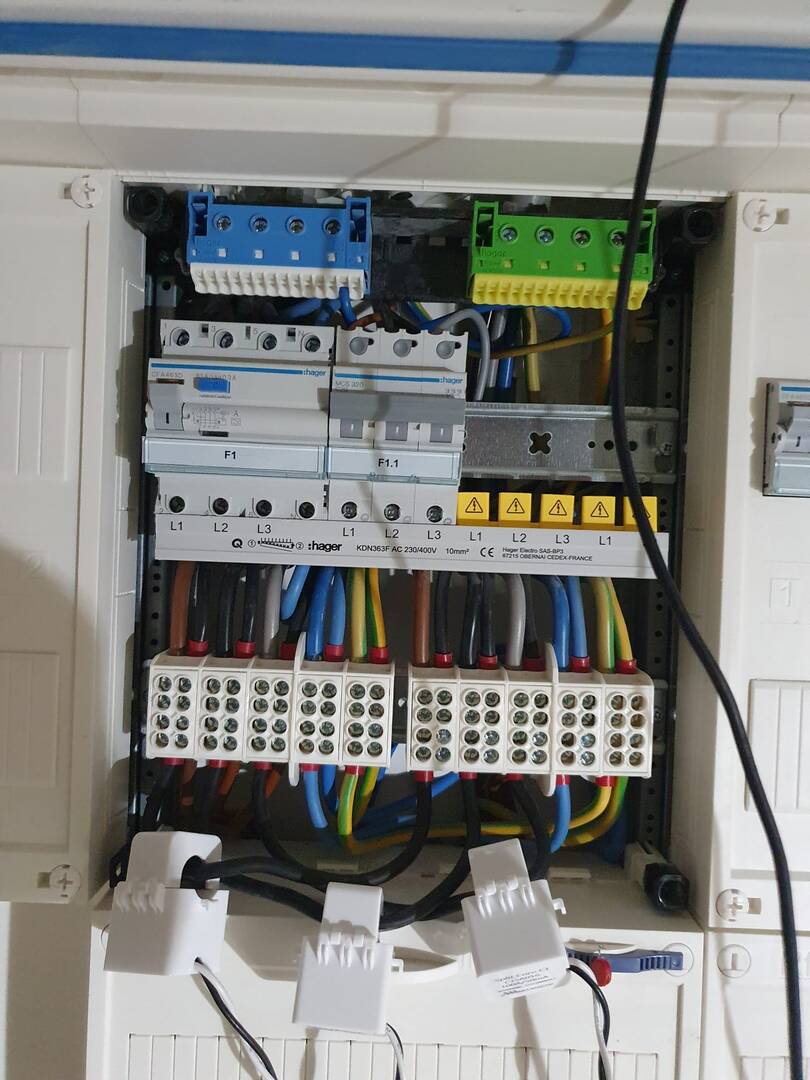

Phasen vertauscht / CT Klemmen falsch. Setzen 6

na ganz einfach, der Strich zeigt zum WR und der CT an L1 muss halt an L1 der an L2 muss halt an L2 und daran klemmts halt sooo oft. {green}:wink:
@auric jau genau darauf dachte ich habe ich gachtet, ich tu mich momentan schwer weil ich nicht sicher bin welche Werte richtig sind. Die Werte sind positiv und geben mit den aktuellen Netzbezug an, ist das richtig? Sollen die Werte negativ werden sobald ich einspeise?
Beides stimmt.
OK das Ding ist die Werte stimmen mit meinem Stromzählern überein sobald aber der Wechselrichter einspeist ändert sich nichts an den Werten, soll das so sein?

@benni glaubst du ersthaft ich mache mir die Mühe einen Beitrag zu machen ohne vorher alle möglichen Varianten versucht habe die dinger anzubringen, viele Möglichkeiten gibt es ja nicht. Ich kann es mir nicht erklären entweder die Klemmen sind hin oder was auch immer. Lass ich mir halt einen Zähler Einbauen dann funktioniert es hoffentlich.
Habe Mal testweise die CTS an einen Elektroheizer gehängt alle an den gleichen Draht in die selbe Richtung mit dem Ergebnis.
