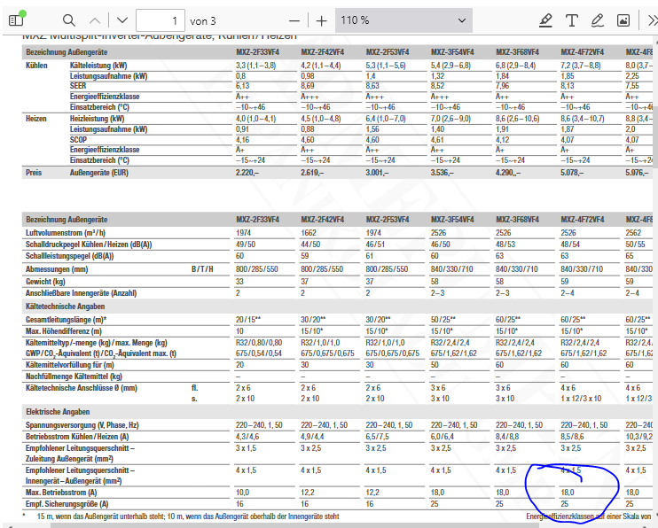

nehmen wir an ich wollte folgendes Multisplitgerät installieren.
Mitsubishi MXZ4F72VF4 für 4 Wandgeräte. (kW 7,2)
Laut Doku braucht man an Kabel 3* 2,5 mm2 im Querschnitt und einen FI 25A (allsensitiv)

wenn im Hausanschlussraum kein FI sitzt, sollte das möglich sein.
Warum hättest du 10mm^2 ins Haus legen wollen?
Die Innengeräte werden vom Außengerät mit Strom versorgt, da kann man nichts mehr getrennt absichern. Die ziehen eh nur ein paar Watt für den Lüfter.
Beim FI-Schalter sind die Meinungen sehr unterschiedlich. Das volle Programm wäre einer vom Typ-B, der ist aber unverschämt teuer. Typ F ist deutlich günstiger und sollte hinreichend sein. Typ A ist der billigste, kann aber eigentlich nicht mehr alle Fehlerfälle hinreichend gut erkennen.
Und dann ist es noch so, dass es bei separater Leitung zur Klimaanlage eigentlich überhaupt keinen FI braucht.
Persönlich erscheint mir der Kompromiss Typ F am besten zu sein. Und eh man gar keinen FI installiert, weil man es ja nicht braucht, würde ich zumindest Typ A installieren. Der fängt immerhin zahlreiche Fehlerfälle noch ganz gut ab.
Ob du wirklich 25A Absicherung brauchst, ist auch so eine Sache. Durchaus möglich, dass selbst 16A ausreichen würden. Mehr als 3000 W wird die recht wahrscheinlich nicht ziehen, also so um 13A.
die zieht bis 18A, daher scheinen 25A ok.
In der Praxis werden solche Werte oft bei weitem nicht erreicht. Aber klar, hat ja keinen Nachteil, 25A abzusichern.
Beispiel MHI 2,5 kW SRC/SRK: Maximaler Strom angeblich 9 A lt. Datenblatt. Das wären 2070 Watt. Ich hab die Anlage noch nie über 1350 Watt gesehen, als knapp 6A.
