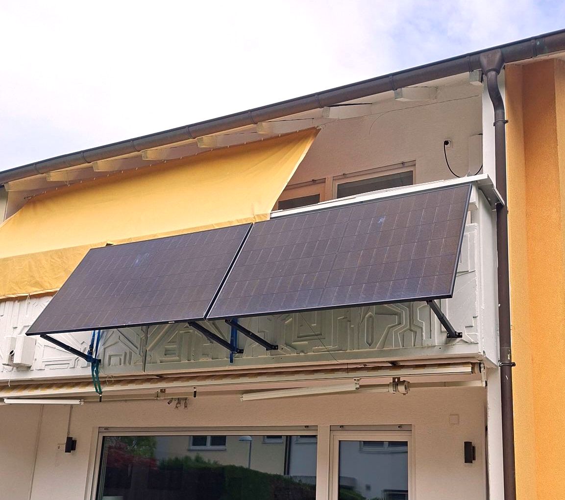

Ich habe mir über eine Sammelbestellung der Bürgerinitiative in Viernheim (https://www.buerger-initiativ.de) eine Balkonanlage für 210€ (incl. Halter) gekauft.
Damit kann ich dann "guten Gewissens" auch die Klimaanlage im Sommer betreiben.
