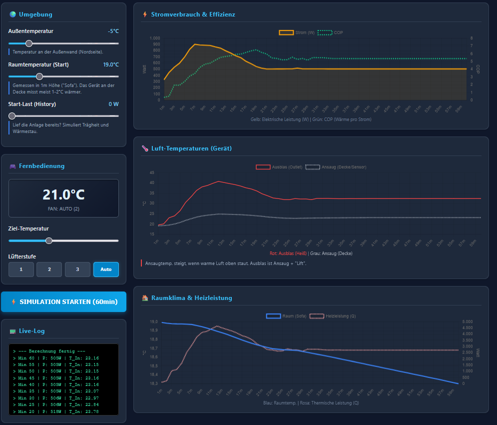

ich habe für mich zuhause einen "digitalen Zwilling" meiner Panasonic VZ12 gecshrieben, um gewissen Szenarien bald automatisiert zu optimieren (Nachtabsenkung, Raum als Wärmespeicher nutzen, Dynamische Strompreise nutzen usw.)
Den digitalen Zwilling konnte ich sogar in HTML packen und ihr könnt das gerne mal testen, bisher nur für das Forum freigegeben:
Ist sehr interessant wie das System reagiert. Man kann ziemlich viel lernen.
PS. Der COP ist noch etwas mit Vorsicht zu genießen, da ich den Luftstrom nicht wirkliuch gut kenn. Tendenziell wird der bei mir eher "überschätzt". Der Verlauf und die Änderungen sollten aber gut wiedergegeben werden.

Folgender Effekt ist mir bei der SIM aufgefallen.
Da sinkt die Temperatur im Raum während die Heizung läuft oder verstehe ich da was falsch?
Bei Vorwahltemperatur 22°C steigt die Temp, vielleicht ein kleiner :bug: ...

Ja das kann passieren und ist ein spannender Effekt:
Du hast 21° eingestellt und die Klimaanlage misst diese Temperatur am Lufteinlass. Diese Temperatur hat du erreicht, deswegen wird die Leistung gedrosselt.
Und auch der Fan.
Also die warme Luft kommt nicht beim eigentlichen "Thermostat" an. Die Raumtemperatur wird ca. 4-5m entfern auf 1.5m Höhe gemessen und die Klimatemperatur auf ca. 2.1m Höhe
Du hast hier also eine Wärmeblase um die Klimaanlage geschaffen.
Das fiese dabei: Der cop ist sehr hoch. Die Effizienz im Raum - Katastrophe.

Ist dieser Temperaturabfall ein Effekt der Simulation durch die gewählten Messpuntke oder passiert das auch in echt im Wohnzimmer?
Bei Lüfterstufe 1 könnte ich mir das mit der Wärmeblase vorstellen, bei einem hohen Lüfterdurchsatz müsste die Umwälzung im Raum doch passen, oder nicht?

Der ist echt im Wohnzimmer. Das ist auch ein reales Problem
Ok, dann ist das wohl ein Thema der VZ12.

Wundert mich, wenn unsere Daikin ATXF oder MHI SRC/SRK auf Lüfterstufe 1 läuft, ist kaum Luftbewegung zu spüren und es entsteht eine Wärmeblase. Geht in der Übergangszeit gut, aber unter 7 Grad müssen wir höhere Stufen anwählen.
Die vz12 fährt auf Stufe 1 schon sehr runter. Aber der Sensor war seitlich 4-m entfernt. Nicht direkt vor dem Strahl.
Am Ende dürfte es auf die blanke Luftmenge ankommen, die für die Verteilung sorgt.
Vermutlich wird es auch auf Stufe 1 irgendwann klappen, aber dauert sehr lange und man transportiert viel Wärme zurück.
Zur daikin kann ich nichts sagen. Ich würde aber vermuten, dass die Wärmeverteilung ein generelles Problem darstellt. Bei ir basierten Heizungen vermutlich weniger.
