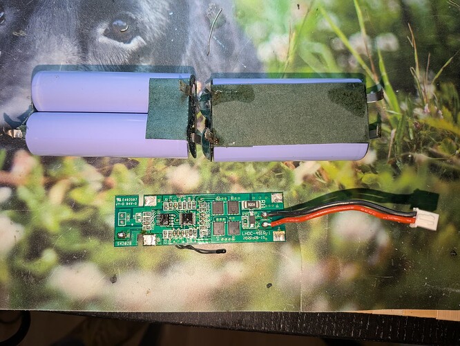

da es ja ja hier im Forum um Akkuwissen geht, mal eine Frage zu einem Li Ion Akku aus einer Massage Pistole, die über Jahre nicht verwendet wurde. Ich gehe davon aus, dass dieser Akku Tiefentladen ist und suche nun Möglichkeiten um ihn wieder "fit" zu bekommen.
Der Akku hat laut Typenschild eine LadeSpannung von 16,8V mit 400mA und besitzt eine Kapazität von 1500mAh. Ich gehe nich nun von 4 in Reihe geschalteten Zellen aus.
Was würdet ihr als Maßnahmen empfehlen?
Da ich das Ding noch nicht geöffnet hab, würde ich als ersten Versuch im Hinblick auf ein "intilligentes" Netzteil, das beiseite legen und mal ein Labornetzteil daran anschließen mit ca. 16V und 200mA und das mal 30Min laufen lassen.
Danach versuchen ob der Akku wieder etwas Spannung hat und dann das orginal Netzteil verwenden.
Hilft das nicht, bleibt nur ein Öffnen und ggf. Austausch der Zellen. Ob das Gerät das überlebt, bin ich noch skeptisch.

Wenn das Gerät verschraubt ist gleich öffnen und Zellen messen. Ist die Spannung einzelner Zellen unter 2,5V war es das. Manchmal kann man die Zellen zwar wieder hinbekommen (Strom sehr klein 1mA). Das Risiko das die Zelle einen dauerhaften Schaden abbekommen hat bleibt und deshalb später durchgeht mit einem internen Schluss.
Danke. Zwar immer ein Gemurkse so ein Chinagerät ohne jegliches Wissen zu öffen, aber es hat einigermaßen vertrâglich funktioniert.
Der Akku hat gemessen ganze 0,0V.
Jemand einen Tip was man da als Ersatz noch einigermaßen mit Qualität aber auch Preis kaufen kann? In dem Akkupack scheint mir auch eine Ladeelektronik mit verschweißt zu sein, was zusätzlich dazu beiträgt dass ich kein Schweißgerät hätte um mir aus Einzelzellen ein Pack zu bauen.
Dann entsorge den Akku. Das wesentliche steht drauf 4S1P und 14,8V 1500mAh.
Ich nehme an das sind 4x 18650 Zellen in Reihe. Kannst du nachmessen. Pack ca. 16mm dick und ca. 130mm lang.
Mit en Eckdaten im Internet suchen. Aber gut gemacht ist der Pack nicht da fehlen die Balancer Anschlüsse bzw. schau mal wenn du den Schrumpfschlauch wegschneidest ob unter dem Schrumpfschlauch noch Elektronik ist.
Ja die kann ich so schon schon ertasten. Problem ist halt, die Massagepistole hat vor ca 4 Jahren mal ~40€ gekostet. Schaue ich jetzt nach dem Akkupack finde ich passende Angebote um ca. 15€ bei AliExpress wo ich aus Erfahrung schon weiß, dass die Zellen Fake/Schrott sind. Daher die Frage nach dem Tip, wo man sowas halbwegs noch günstig und gut kaufen kann. Samsung INR18650-35E lägen ja einzeln voll im Preisrahmen, aber zusammengeschweißt fertig finde ich sowas nicht.
Einen fertigen Pack mit Elektronik wirst du kaum finden. Also Schrumpfschlauch aufschneiden Elektronik und Stecker ernten. Einzelzellen mit Lötfahnen kaufen und einen eigenen Pack bauen. Alte Elektronik und Stecker wieder dranlöten.
Hab den Pack nun inkl. Elektronik zerlegt.
Mit Einzelzellen mit Lötfahnen scheint das ein Weg, allerdings stört eine Zelle. Ich kann Zellen mit U oder Z Fahne kaufen ich brauche Links Oben aber eine Zelle mit U Fahne und an einer Seite um 90° Grad verdreht. Noch nie sowas fertig zu kaufen gesehen.

Mach dir keinen Kopf. Bei der einen Zelle wo es nicht "passt" kannst du eine Litze nehmen und die beiden Lötfahnen damit verbinden. Auch gut geht ein Stück breite Ablötlitze.
Wenn ich die Leiterkarte anschaue muss ich sagen, soo schlecht machen die Chinesen ihren Job nicht.
Zum Isolieren entweder Kaptonband oder Tesakrepp, kein Plastik.
Danke für Deine Tips und das Gerät funktioniert wieder.
Dein Tip bzgl. Entlötlitze finde ich super und war mir eine Lehre. Im Prinzip haben mich die viel zu breiten und teils falsch ausgerichteten Lötfahnen die der Akkushop an den Zellen angebracht hat nur behindert.
Hätte ich einfach Zellen ohne Lötfahne bestellt und mit Tesakrepp stabilisiert die Zellen mit Entlötlitze verbunden wäre das nochmal viel besser geworden. Naja, mal gucken wie lange das Ding so hält.
