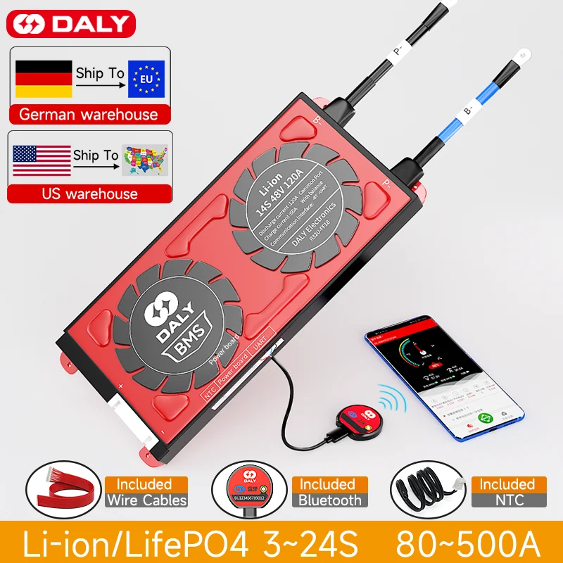

Dann wärst du bei ca. 200€ dann noch das BMS und das Ladegerät, je nachdem was du mit der Batterie natürlich vor hast.
BMS kostet auch so 70-100€ je nach Leistung die du brauchst bzw. entnehmen willst.
Wäre dann so was.
Ich habe gerade diesen erstaunlichen Artikel auf AliExpress gefunden. Probiere ihn aus! 31,88€ 36%OFF | Daly Smart BMS Lifepo4 4S 12V 16S 48V Aktiver Balancer Strom 1A 8S 24V Li-Ion BMS Für 18650 Akku und 21700 Akku
