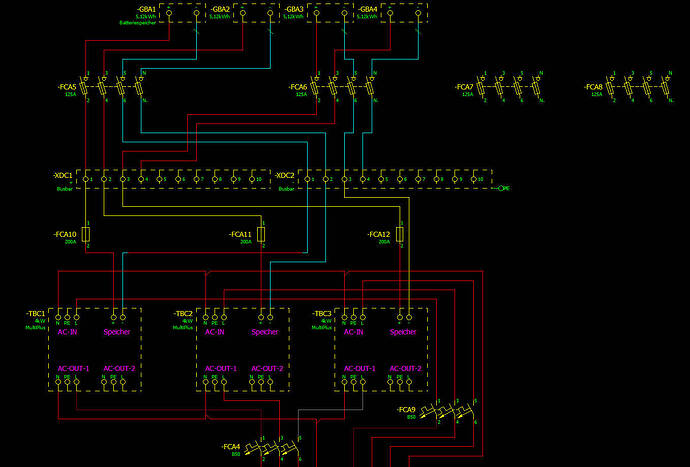

ich bin gerade dabei mir für meine Anlage einen Schaltplan zu erstellen und dementsprechend die passenden Sicherungen mit einzubringen.
Planung:
8kWp AC WR Netzseitig also ACin
10kWp AC WR am ACout
6kWp DC dirctmit einem RS450/100 (noch nicht an der Busbar eingezeichnet)
3x MPII 5000
20kWh Speicher
Am ACout möchte ich das Gesamte Haus anbinden (Im Falle einer Störung vom System, wird es einen Umschalter auf Netzbetrieb geben)

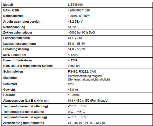

Ganz oben kommen die 4 Speicherblöcke (-GBA1-4) mit je 5,12kWh
Dann geht es auf NH00 Trenner (4polig): + wird mit 125A abgesichert; für - soll ein Trennmesser eingesezt werden. Ein Trenner für 2 Speicherblöcke.
Weiter auf die Busbar und von da aus über Sicherungen auf die MPII.
ACin und ACout sind jeweils mit B50A LS abgesichert.
Nun zu den Fragen:
  1. Passen meine Gedanken zum generellem Absicherungskonzept? Verbesserungsvorschläge nehme ich gerne an :slight_smile:

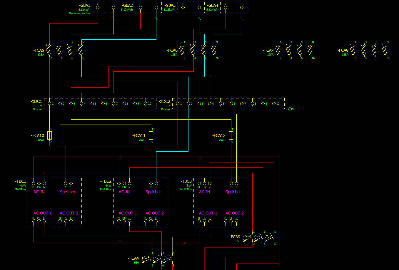

  2. Für den Fall das mein Haus keinen Strom benötigt:
  • Der WR bring am ACout die 10kW (also 43,5A)
  • Die MPII bringen von DC Seite aus 6kW auf die AC Seite (26A)
(Speicher ist voll, Überschuss soll ins Netz) DC sind ja nur 6kWp aufm Dach, also können ja nicht mehr aus den MPII kommen richtig?
  • Der WR am ACin bringt die 8kW (also 35A)
Also hätte ich ja in Summe 43,5A+26A = 69,5A die aus den MPII ins Netz wollen und dazu stoßen dann unterwegs noch die 35A aus dem ACin WR.
Sehe ich das richtig? Das würden ja schon nicht zu meinen 63A Sicherungen im HAK passen. Unabhängig davon müsste ich ja schon also Zuleitung zu dem System mit 35mm² oder mehr rechnen...
Die beiden WR bekommen einen EM24 und natürlich kommt auch noch einer am Netzeingang.
Kann ich dem Victron System sagen das er die gesamte Einspeiseleistung überwacht und anpasst?

Ich habe gerade gesehen, das der Nennausgangsstrom bei den WR(ACin) 12A und WR(ACout) 14,5A beträgt. Habe nicht dran gedacht, dass es sich dabei ja um 3Phasen handelt... Dann hat sich Punkt 2 erledigt.
