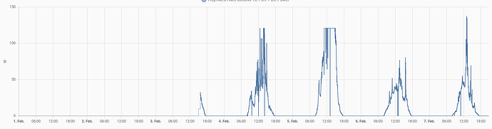

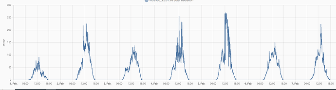

habe mir vor kurzem ein BKW zugelegt:
Module: 2x Trina Solar Vertex S TSM-NEG9R.28 430W
WR: HMS-800w-2t
Die Module standen bisher nur auf dem Balkon, letztes WE habe ich sie dann an die Hauswand montiert (30° Winkel).

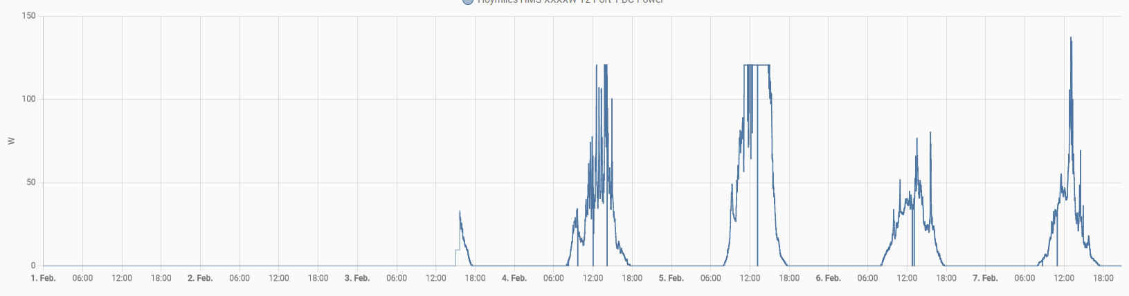

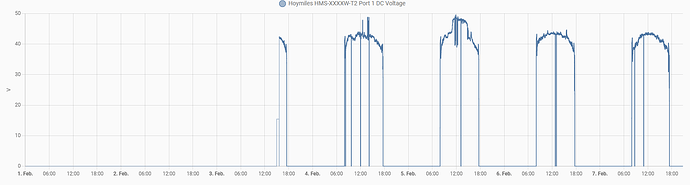

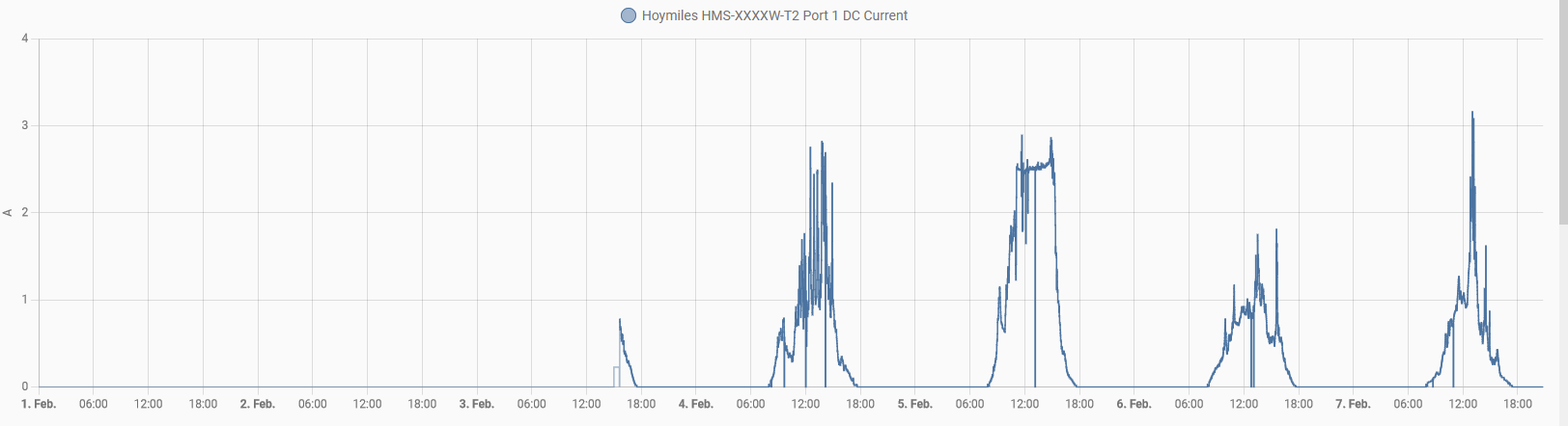

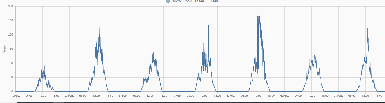

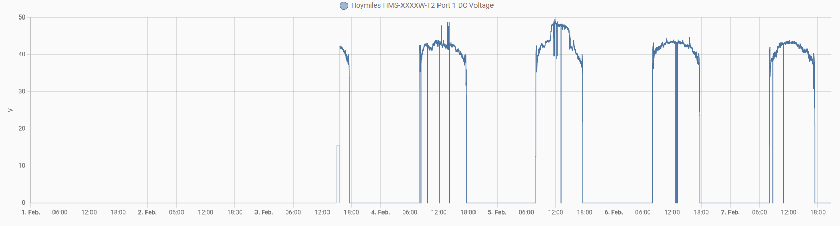

Am Montag gab es bei uns ordentlich Sonne, aber da hat sich ein merkwürdiges Verhalten gezeigt. Ab einer bestimmten Sonneneinstrahlung steigt die Spannung sprunghaft an und der Strom/Leistung wird limitiert (2.5A/120.6W). Habt ihr eine Erklärung was da falsch gelaufen ist? Betrifft beide Module, anbei Bilder von einem der Module. Das "problem" schien auch schon am Sontag vorhanden. Eigentlich sollte keine Leistungslimitierung am WR eingestellt gewesen sein, habe am Dienstag nochmal zur Sicherheit auf 100% gestellt. Heute ging die Leistung kurzfristig auch auf 130W. War da doch eine Leistungslimitierung am WR vorhanden oder sieht das anders aus?
Viele Grüße
Samuel
Spannung
Strom
Leistung
Sonneneinstrahlung (ggf nicht ganz representabel für die Module)
Moduldaten
kurz und knapp wird da eine Leistungsbegrenzung aktiv gewesen sein. Bei der Leistung siehst du wie schön diese abgeschnitten wurde.
Um die Leistung zu begrenzen hebt der Wechselrichter die Spannung an, damit die Module weniger liefern.
Dies erkennst du sowohl in kleinem am Sonntag und eben am Montag.
