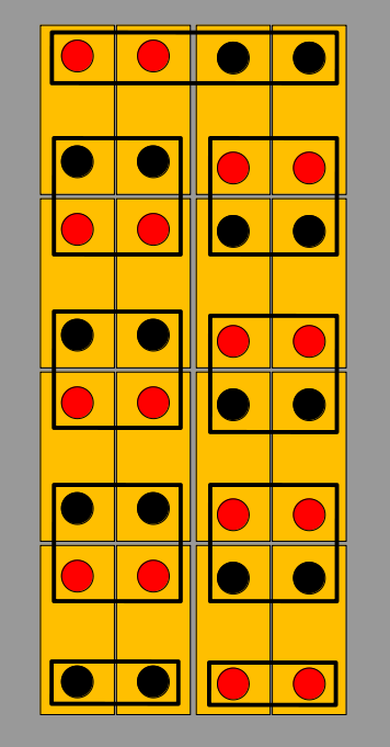

ich möchte eine 48V-LifoPo4-Batterie mit 32 Zellen bauen. Dies bedeutet, dass ich 16 Zellen in Reihe schalten möchte. Wobei immer zwei Zellen parallel geschaltet werden sollen.
Ich habe mir dazu folgendes Design überlegt:
44372=7569-LiFoPo4-Batterie-Design.pdf|attachment (16 KB)
Was haltet Ihr von dem Aufbau?
viele Grüße
Frank
Rein elektrisch ist das ok.

Ich habe mit starren Bussbars geplant. Ist das in der Praxis ein Problem?
Die Zellen sollten aber von der Seite verpresst werden, das wird bei diesem design eher schwierig.
Ich hatte mir überlegt, das Gehäuse aus Holz zu bauen und etwas nach oben überstehen zu lassen, dann könnte man jeweils querrüber mit Gewindestangen verpressen.
Elektrisch solltest du die Verbinder mal außen, Mal innen machen, aus Stromverteilungsgründen.
Kannst du mir dazu bitte etwas mehr sagen was der Effekt dabei ist?
Die Stromwege beider Zellen haben in etwa gleichen Widerstand.
Bei dir ist der Weg für die innere Zelle länger als für die äussere.

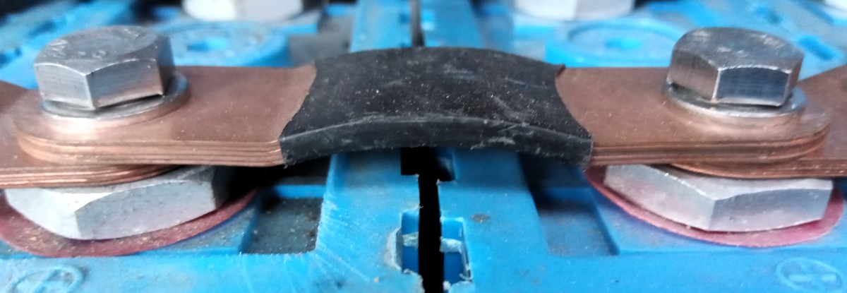

Dazu würde ich dir von mir angehängten ziemlich
flexiblen Kupferverbinder mit ca 100mm² nehmen.

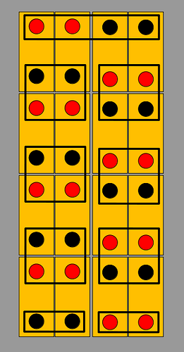

Oder - wenn du das eh noch alles anschaffen musst :
Lass dir doch direkt aus ner Kupferplatte so große
Vierecke aussägen, dass du alle 4 Schrauben
abdecken kannst - dann hast du optimale
Stromverteilung über die beiden Akkus.
Fix gemaltes Bildchen anbei.
Die restlichen Zellen sind dazu zu denken ; )

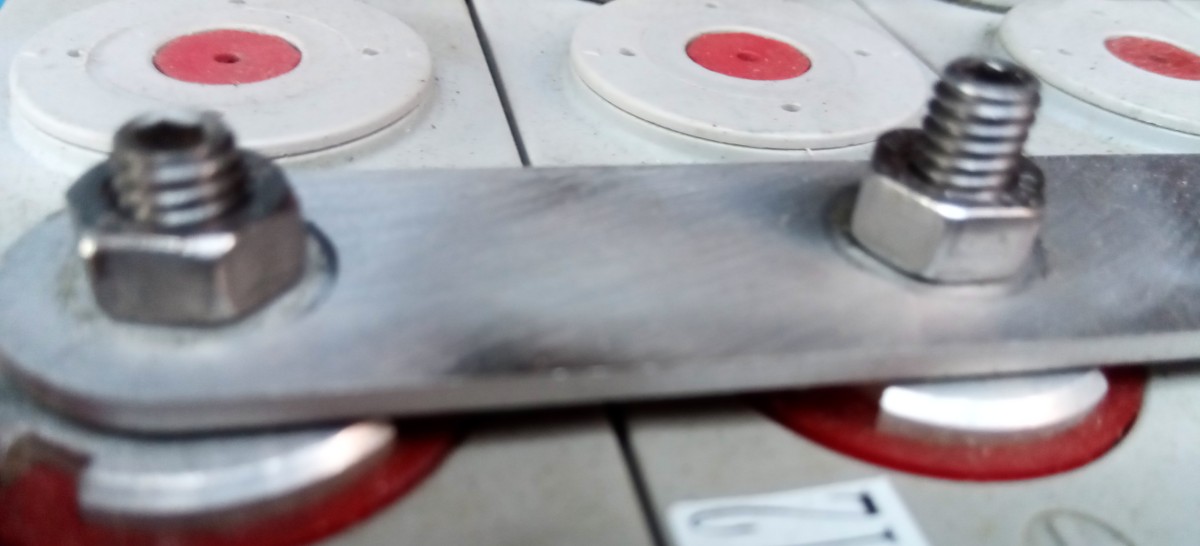

Ich habe auch Akkus mit starren Aluverbindern hier im Einsatz
wie man sehen kann. Gibt nix nachteiliges gegen zu sagen,
solange alle Zellen schön glatt sind.
Wenn die sich dehnen - bei mir ohne verspannt zu sein - dann machen
die sich untenrum breiter - oben die Verbinder biegen sich entsprechend
hohl - und ich sehe sofort wo was im argen liegt.
Siehe mein Bauch-Zellen-Bild
ok, verstehe. Ich werde dies ändern.
Ist ja auch nicht schwer, beim Zusammenschrauben.
Muss man nur wissen.
Ist auch nix dramatisches, was du äußerlich feststellen würdest. Nur die Stromverteilung wäre etwas ungleich. Muss ja nicht sein.
