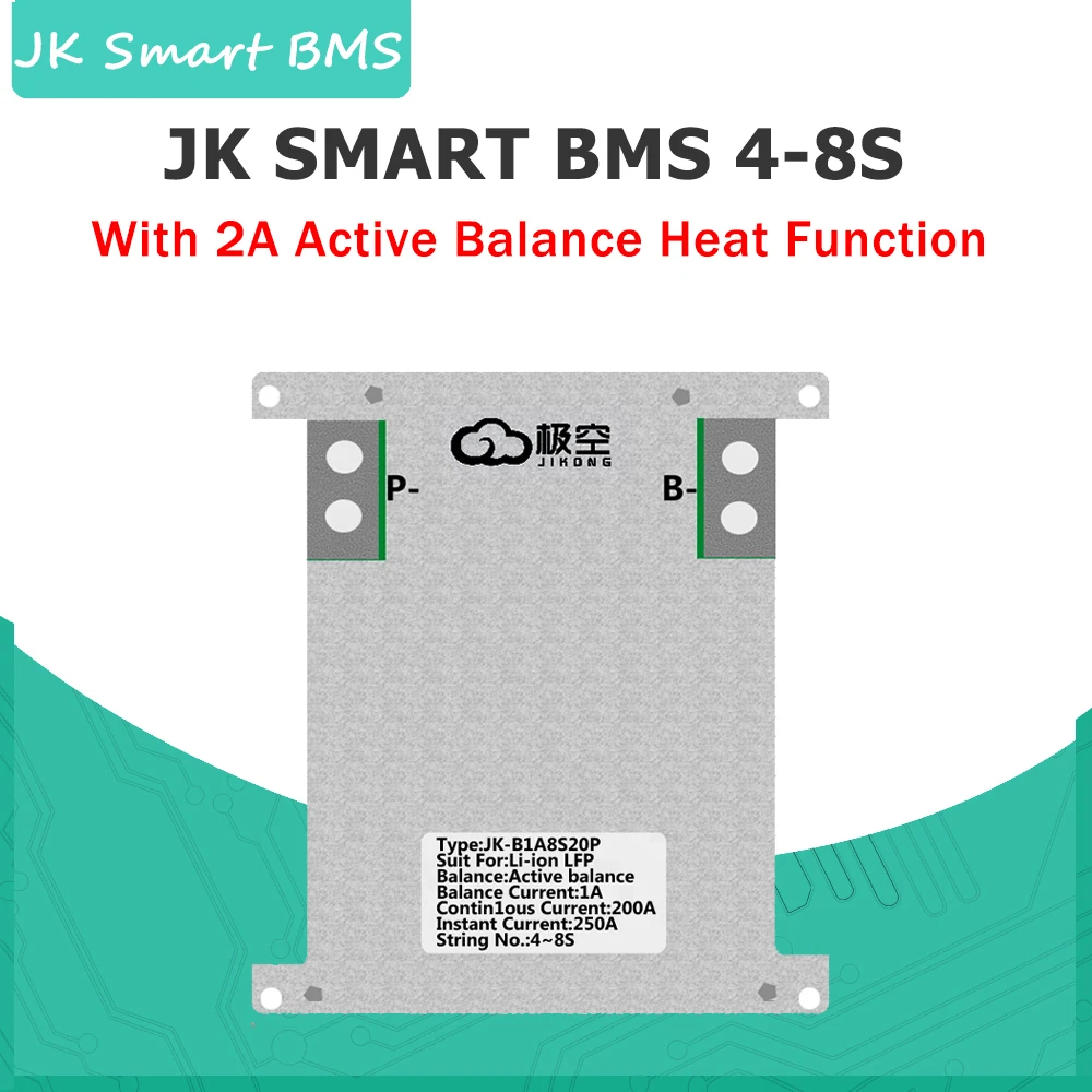

Da ich in dem Batteriekasten nur 160mm breite habe, bin ich aufgrund der ganzen Parameter von oben auf die folgende Konfiguration gekommen:
8x Elerix EX-L100
BMS: JK B2A8S20P
Die Zellen koennen bis -10 Grad geladen werden und bis -20 Grad entladen. Der maximale Entladestrom ist etwas knapp mit 1C, sollte aber passen weil die Pumpe zum heben nicht wirklich lange laeuft, vielleicht mal 20 Sekunden, wenn ueberhaupt...
Gibt es andere Zellen die sinnvoller waeren? Ich weiss, dass es die Winston gibt und auch andere von Elerix - damit wird das ganze aber dann recht schnell sehr teuer.

Elerix sind ganz normale LiFePO4 mit neuer Folie, manchmal auch Gebrauchte!
Die nehmen beim Laden unter +5 Grad Schaden. Egal was der Händler schreibt.
Da der Stepler aus dem Netz geladen wird, fällt doch eine Heizfolie, die vom BMS beim Laden zugeschaltet wird kaum ins Gewicht.
Auch die Verlängerung der Ladezeit durch die Wartezeit bis die Zellen warm genug sind ist über Nacht doch egal.
Schau mal bei Gobel oder Docan nach passenden Zellen. Die liefern ordentliche Qualität.
Für max 130A Laststrom würde ich mindestens 200Ah Zellen empfehlen.
Diese BMS mit Heating Port würde ich für 8 Zellen nehmen:

Hallo Thomas,
vielen Dank fuer deine schnelle und hilfreiche Antwort!
Ok, das heisst ich kann mir im Prinzip auch einfach passende EVE Zellen oder sowas raussuchen. Das BMS mit dem Heat Ausgang ist eine interessante Idee. Was fuer eine Heizmatte kann man da empfehlen? Ich habe mich mit der Thematik "beheizen" nocht nicht beschaeftigt.
Danke, Klaus
