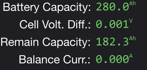

Was willst du unter 3,4V balancen? Mein Akku hat unter 3,4V 0,001 Disbalance… und weil du früher anfängst zerschiesst du dein Balsnce auch nd denkst, dass dein BMS hier Wunder vollbringt.
Lass dein Akku bei 3,45 bis 3,55V vernünftig balancen, dann wirst du sehen, dass bei 3,4V alles in Waage sein wird…

Wie schon gesagt, was soll ich hier balancen? Ich balance 1x die Woche (am Sonntag) bei 3,43-3,47V.
und danach sind die Zellen immer in dem Zustand. Den Rest der Zeit verbringt mein Akku bei Max 80% (SA Automation)
