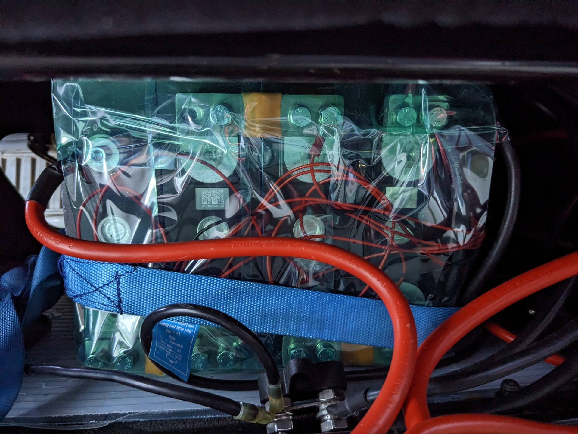

In meinem kürzlich erworbenen Camper (VW T4) wurde, nebst vieler weitere Bastelei, der Bordakku selbst gebaut aus 4 Plattenzellen a 3.2V und 170Ah. Nun, die Zellen wurden nicht verpresst, sondern einfach mittels einfachem Spanngurt zusammengehalten. Die Zellen waren nun so mehrere Jahre (k.A. wie lange effektiv) so im Einsatz. Meine Frage: lohnt sich ein nachträgliches Pressen der 4 Zellen mit 300 kg noch, insbesondere bezüglich Sicherheit. Danke für eure Einschätzung.

Pressen im sinne von gegenhalten ja, sinne von zusammen pressen nein.
