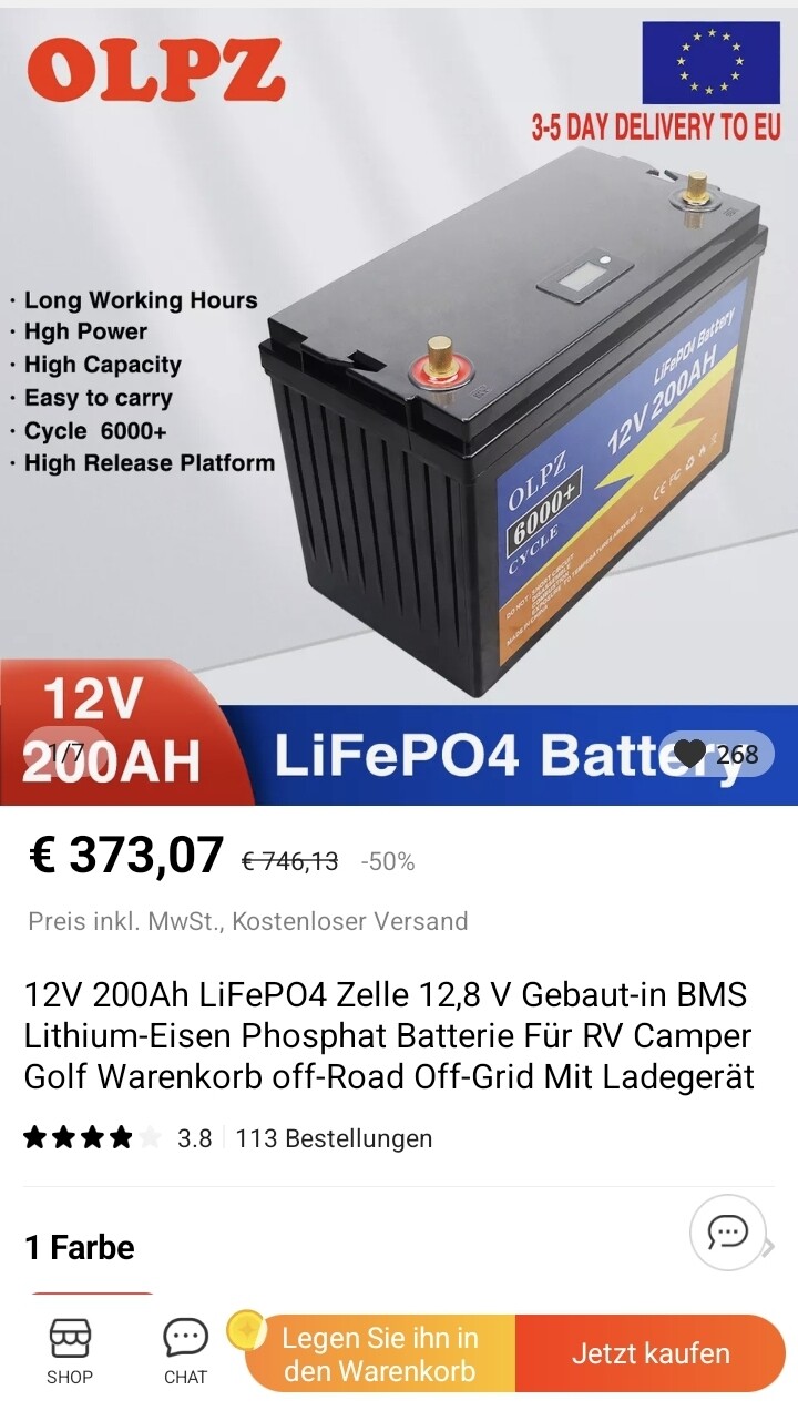

Lifepo4 oder 12 Volt Akku
Viele bauen sich doch ihren Speicher, mit lifepo4 Zellen.
Spricht was dagegen, sich da 12 Volt Batterien zu holen, wo für Solar ausgelegt sind.
In denen ein BMS und lifepo4 Zellen schon verbaut sind.
Man kann ja auch 4 / 12 Volt Batterien, zu einem 48 Volt verschalten.
Bitte helfen Sie mir beim Auswählen!
€ 373,07 50%OFF | 12V 200Ah LiFePO4 Zelle 12,8 V Gebaut-in BMS Lithium-Eisen Phosphat Batterie Für RV Camper Golf Warenkorb off-Road Off-Grid Mit Ladegerät
https://a.aliexpress.com/_mPO6884
Also, sich über Aliexpress Batterien zu kaufen würde ich als mutig bezeichnen. Des Weiteren gilt die meisten BMSe lassen sich nicht in Serie schalten. Selbst wenn du es darfst, musst du dir dann den Aufwand eines Batterybalancers gönnen, da über die Selbstentladung die Batterieblöcke mit der Zeit auseinander laufen. Und nun zu deinem Beispiel.
https://youtu.be/y6J4EtTuh7Y
Da siehst du welcher Müll dort verkauft wird.
