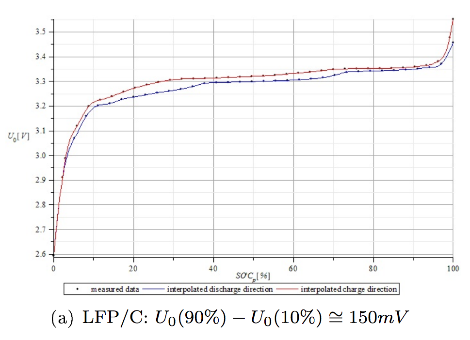

lifepo4 mit jk bms -einstellungen?
So sieht die Ladekurve eines LiFePo4 Akkus aus. Spannung bleibt über einen Weiten Bereich des SOC nahezu konstant, das ist die Spannungsgerade. Balancing macht nur am Ende der Kurven Sinn wenn die Zellen von der Spannung auseinander laufen, weil die einen unterschiedlichen SOC haben.
Ahh .. vielen Dank. Also ab etwa 3,35 - 3,4 Volt?
@gunnar_l eher ab 3,37 ... 3,4 oder unter 3.2. Das eine ist Top- das andere Bottom-Balancing
