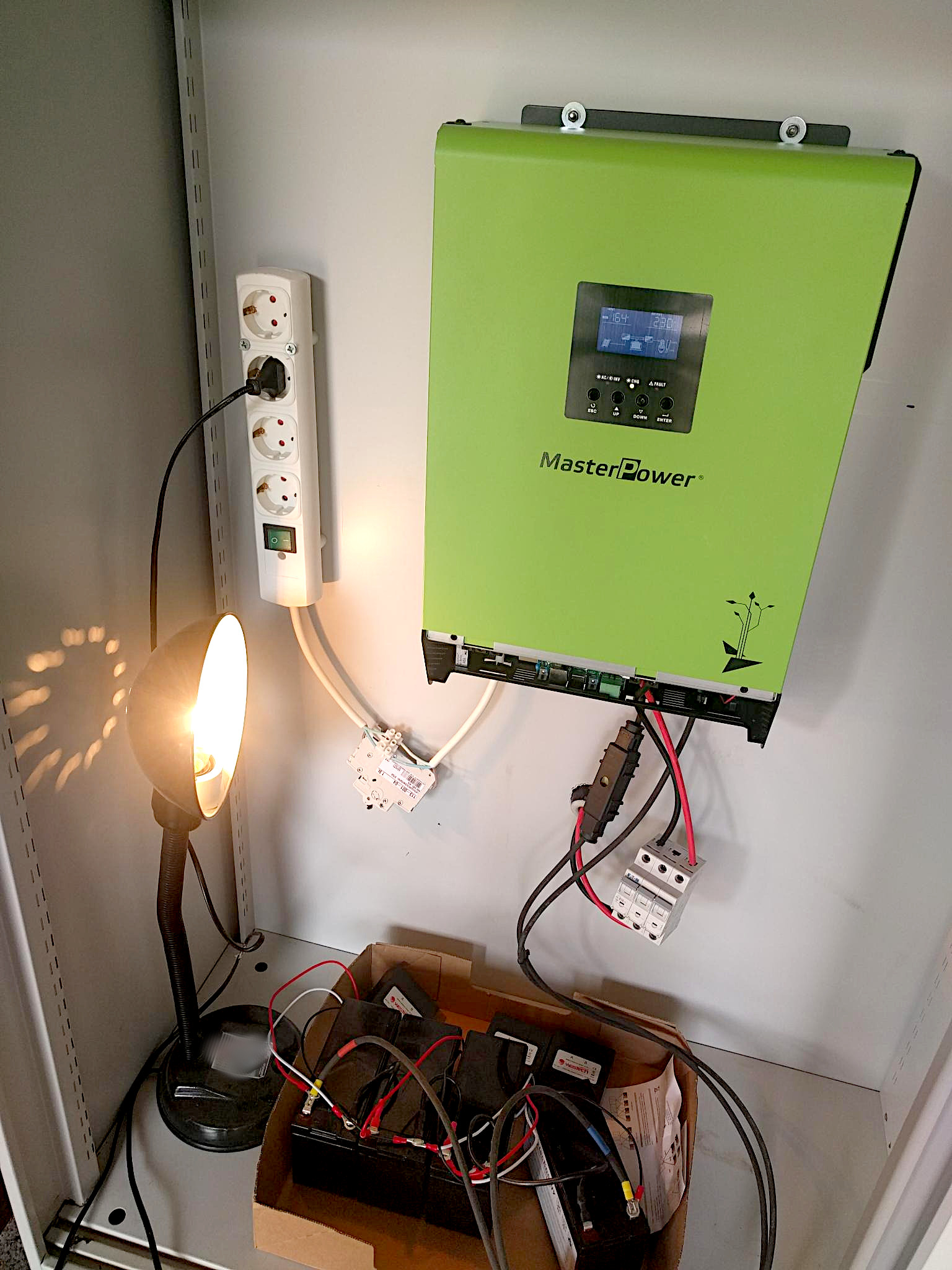

Versuche mich aktuell an einem 48V System auf Voltronic Axpert MKS II 5K (aka Masterpower PMS 5K-48) Basis, seit heute läuft das System mit 4x Panele (2x JA SOLAR 385W und 2x MunchenSolarProdukte 410W, 3x sind Minimum da MPPT erst ab 120V anfängt) YES! :smiley:
https://www.solarfy.de/Masterpower-PMS-5K-48TOP-Off-Grid-Axpert-MKS-II-5K
(leider kein Geld für Victron... sehr gut, aber auch echt teuer)
Habe von einer alten USV 8x 12V AGM Batterien, alle separat aufgeladen und mit
Kleine Verbraucher funktionieren auch, doch sobald ich einen 1000W Stabsauger anschliessen möchte meldet der Masterpower "Battery low" und schaltet den Ausgang ab.
Was ist von 4x oder 8x davon zu halten? https://www.ebay.de/itm/203935076079
(mit 6x Balancern von WesTech? https://www.ebay.de/itm/201608041246)
TSCHAKA! :smiley:
(PS: ja die Sicherungs-Problematik sollte verbessert werden, die Sicherung am String dient nur als "Schlater" bis ein richtiger Schalter und Überspannungs(Blitz)Schutz (sinnvoll? https://www.ebay.de/itm/284655772176) hier ankommt)

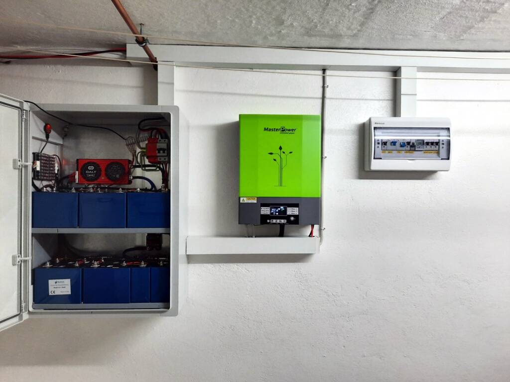

Sehr schön,
ich hab den Masterpower Hybrid UM-V3 5000W 48V und betreibe ihn mit 4,2kWp PV-Module und einer LiFePO4 132Ah 48V Batteriebank.
Läuft im Testbetrieb super, kann die Anlage nur nicht als Nulleinspeiseanlage anmelden da ich kein deutsches "Einheitenzertifikat" bekomme :frowning:
