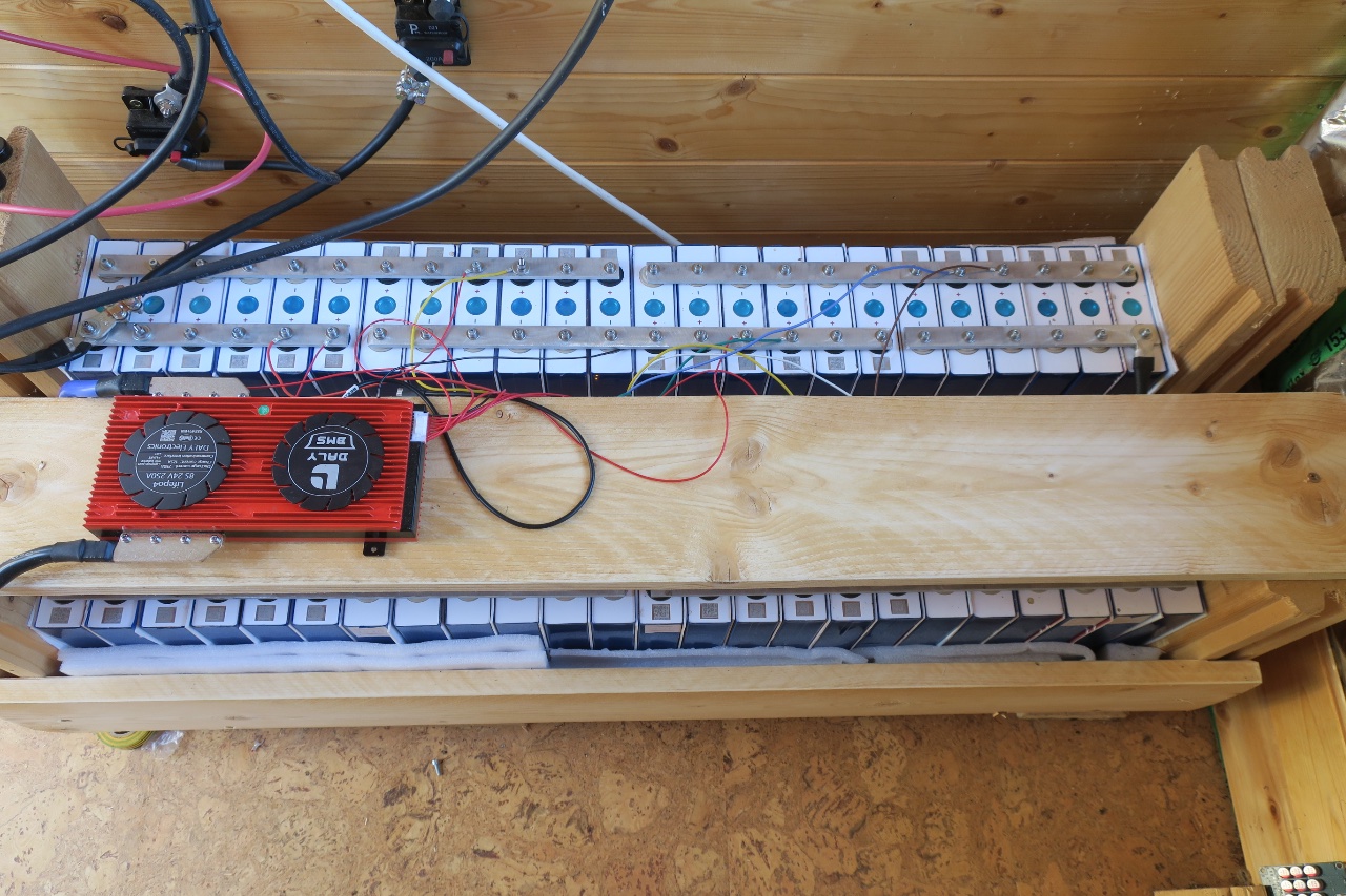

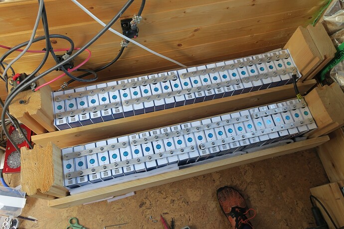

Hallo zusammen!
Ich habe 48 105ah LiFePo4 Zellen (Eve) zu einer großen Batterieeinheit zusammengeschraubt.
Das hat gut funktioniert, allerdings ist bei zwei Zellen das Gewinde an einem der Pole kaputtgedreht. Dadurch, dass die Aluminiumverbinder das Ganze herunterdrücken, haben die beiden Zellen trotzdem Kontakt, aber langfristig muss ich mir was einfallen lassen.
Wie man an den Bildern erkennen kann, habe ich einen Active Balancer und ein BMS installiert.
Ich habe zwei Wechselrichter an dem System installiert (3000 Watt Leistung max und 4000 Max Leistung). Der kleinere WR hat weniger Eigenverbrauch und mittels einem Nockenschalter kann ich zwischen beiden WR hin & her schalten.
Das Ganze wird Off Grid betrieben, sprich der Strom für unser Haus und Nebengebäude wird lediglich von unseren Panels (insgesamt 7,2 kw Peak) generiert.
Bisher funktioniert alles super. Bei den vielen Sonnenstunden im Osten Europas können wir in den Übergangsmonaten (fast) komplett und zu ca. 50 % im Winter mit unserem Strom (Split Klima Anlage und Marmor-Infrarotheizungen) heizen. Im kalten Winter ist zusätzlich auch unser Holzofen an.
Viele Grüße!
Marlon
Hallo Marlon, sieht gut aus deine Anlage. 8 Zellen in Reihe sind 24V. Schaltest du immer per Hand um wenn der Akku leer ist? Ich hatte bist Januar auch eine reine Inselanlage, habe mit einem Lkw Ladegerät nachgeladen wenn der Akku leer war, hat aber nicht immer funktioniert. Habe jetzt einen Netzwechselrichter. Bei 24V hast du ziemlich viel Strom bei 7,2kwp
Danke! :slight_smile: Per Hand umschalten? Wir sind nicht angeschlossen. Das heisst, wenn der Akku leer ist, müssen die Kerzen raus :wink: Schöne Grüße!
