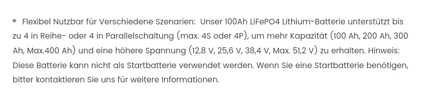

Der Hersteller schreibt
das maximal 1500 Ah Paralell oder
51,2V Seriell zu machen gehen.

Bestimmt, aber erlaube mir eine Gegenfrage: Gibt es nur ein Model von 12 Volt LiFePo4 100Ah Batterien am Markt? Oder ist es möglich, Hersteller und Typenbezeichnung genannt zu bekommen? Die Glasskugeln sind oft so trübe.
Gut ist, dass du schon mal den Hersteller befragt hast. Wenn dieser das Zusammenschalten der Blöcke zulässt, dann ist er eine Ausnahme. Das machen nicht viele.
Sorry, es sind Battzone lifepo4 12,8V mit BT.
Der Hersteller gibt hier aber andere Info als du schreibst?
Wobei ich jetzt nicht weiß, warum man nicht mehr parallel schalten dürfte wie 4 Stück.
es gibt auf der Bildlichen Darstellung die Angabe Max 1500Ah und Max 51,4V ,
genau DARAN HATTE ICH MICH IN GRUNDE ORIENTIERT und dann habe ich das gelesen was du
jetzt gefunden hast.
Mal rein Technisch gesehen spricht doch eigentlich nichts gegen die Verbindung,
sollte es nicht klappen was kann passieren außer das sich die Batterien melden wegen
Unterspannung oder ähnlichem.
Ich dachte, das ich zwischen den beiden seriell verbundenen je eine Sicherung verbauen sollte um eventuelle
überlasteungen zu vermeinen.
Mir stellte sich halt noch die Frage wie stark man diese Sicherung wählen sollte?
oder besser wie ich das am besten ermittel kann?
Bms hin oder her, die Akkus sind in sich geschlossene Systeme. Wenn man die in Reihe schaltet ändert sich innerhalb der Akkus überhaupt nichts. Solange du bei parallelen Abgriffen schaust, dass der Strom nicht direkt am Akku läuft, also z.B. einzelne Kabel an einen Busbar schraubst kann nichts passieren. Für zwei 12V Akkus in Reihe gibt's sowas:
