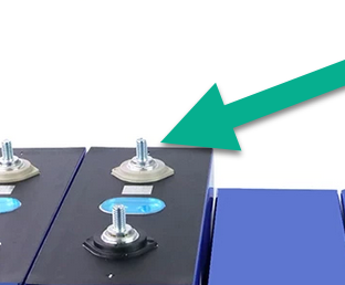

Stimmt das, dass solche Gewinde auf eine Zweitverwertung deuten?
Nein, das ist nicht unbedingt richtig.
Oftmals bekommst du die Schrauben mitgeliefert und sie werden nur zur Demo auf den Photo eingeschraubt.
Akkus in China zu kaufen ist immer risikobehaftet.
Es gibt aber ein paar Regeln die dass Risiko deutlich minimieren wenn man sich dran hält.
Ärger kann es immer geben, aber bei Befolgung der Regeln ist Ali eher bereit dem Verkäufer hinter die Ohren zu hauen.
