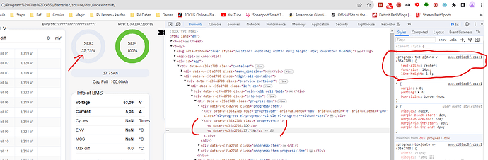

ich habe folgendes Problem. Eine Solarbatterie via usb to serial mit com port 10 an den Rechner geklemmt. Ein Monitoring Tool schaut der Batterie den ganzen Tag bei der Arbeit zu.

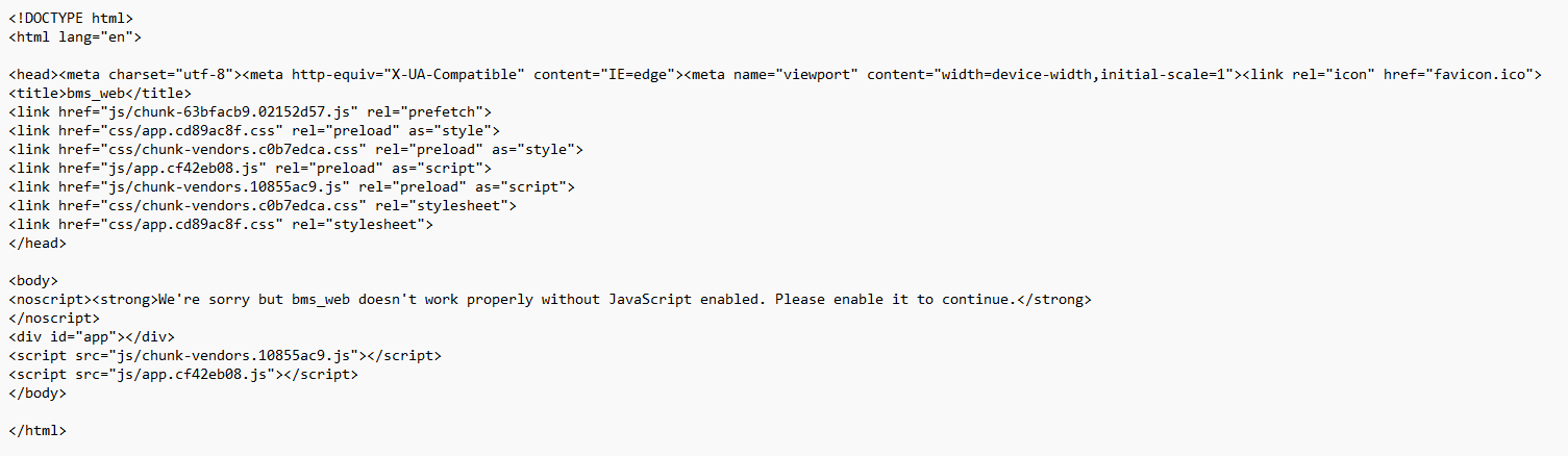

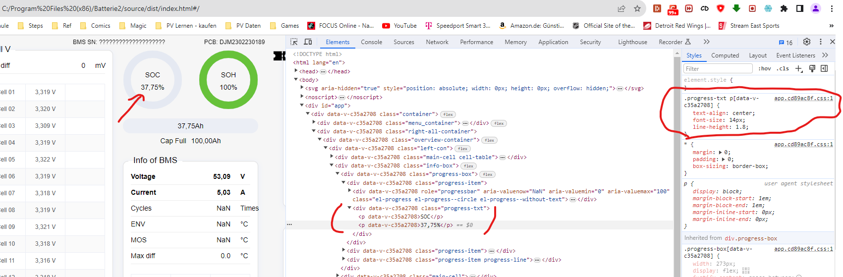

Das Tool ist html basiert. Monitoring sieht so aus:
HTMl mit Text Editor sieht so aus.

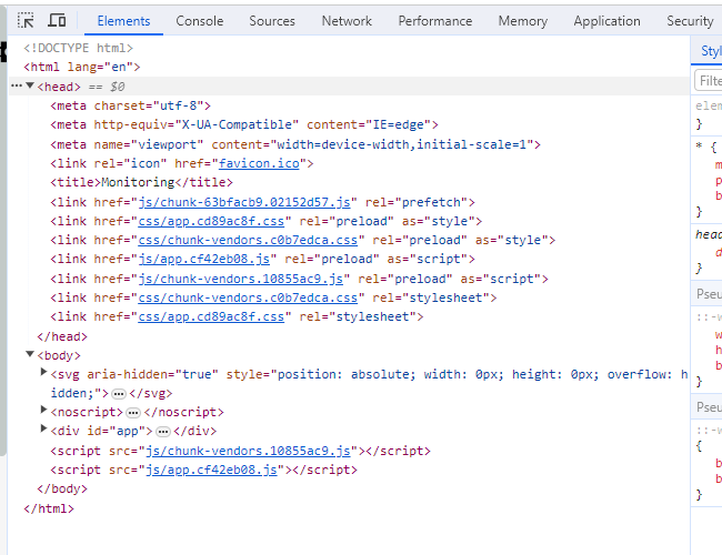

Die gleiche html Seite mit untersuchen im Browser sieht so aus.
Hier kann ich noch Daten "aufklappen" und nach den Daten suchen.

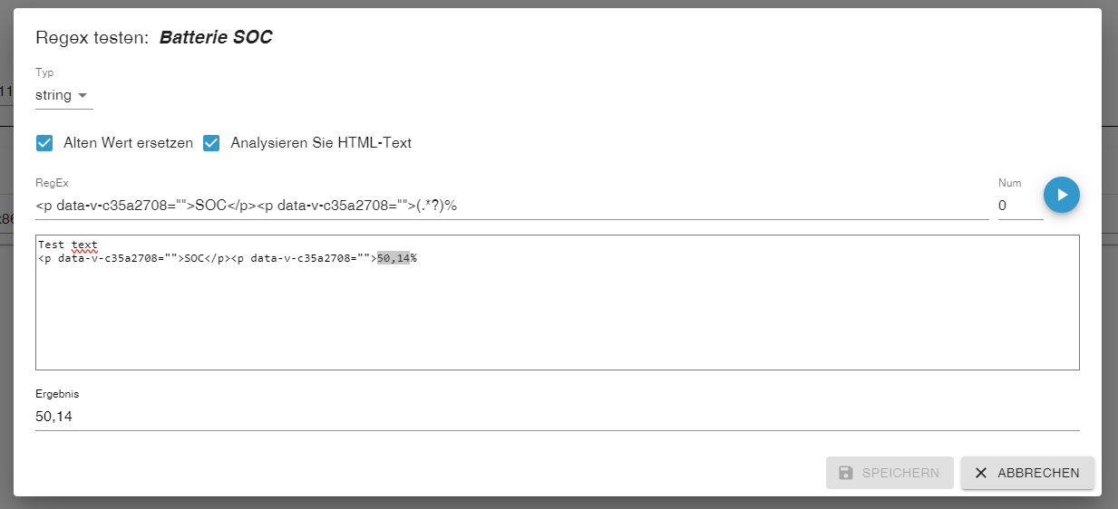

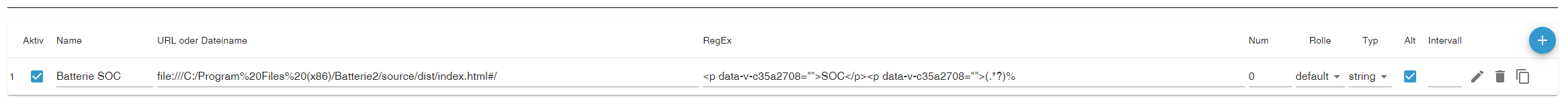

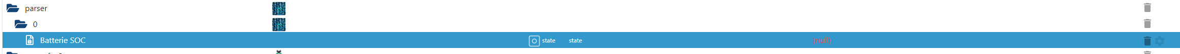

Mittels parser von iobroker kann ich mit selbst eingefügtem Quelltext aus der html die Daten abfischen.
Aber iobroker sieht in der Datei nichts.
Die Mechanik würde ja funktionieren aber ich vermute, der Parser sieht auch nur in der html, was der Text Editor sieht, weil dort nicht "aufklappbar" ist.

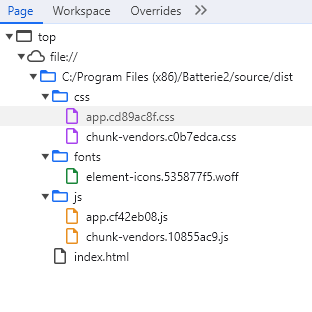

Die Adresse für das html File ist paste n copy. Liegt da irgendwo der Fehler?
wie kann ich sehen, welchen Quelltext der Parser durchsucht? Gibt es da ne Art log für?
wie bekomme ich das ans laufen?
