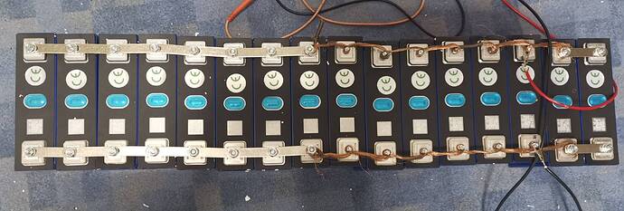

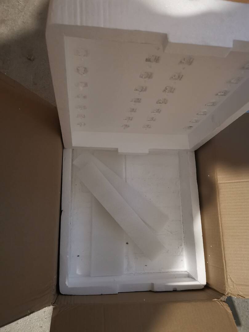

Doch recht gut verpackt hab ich das Paket geöffnet, Zellen sehen alle gut aus, keine Kratzer, keine Bäuche oder ähnliches. Die Spannung jeder Zelle war +-10mV @ 3,23V bei Lieferung. Ich weiß nicht was von Grade A (so werden sie angeboten auf Ebay) gefordert wird, aber hört sich eigentlich auch gut an.

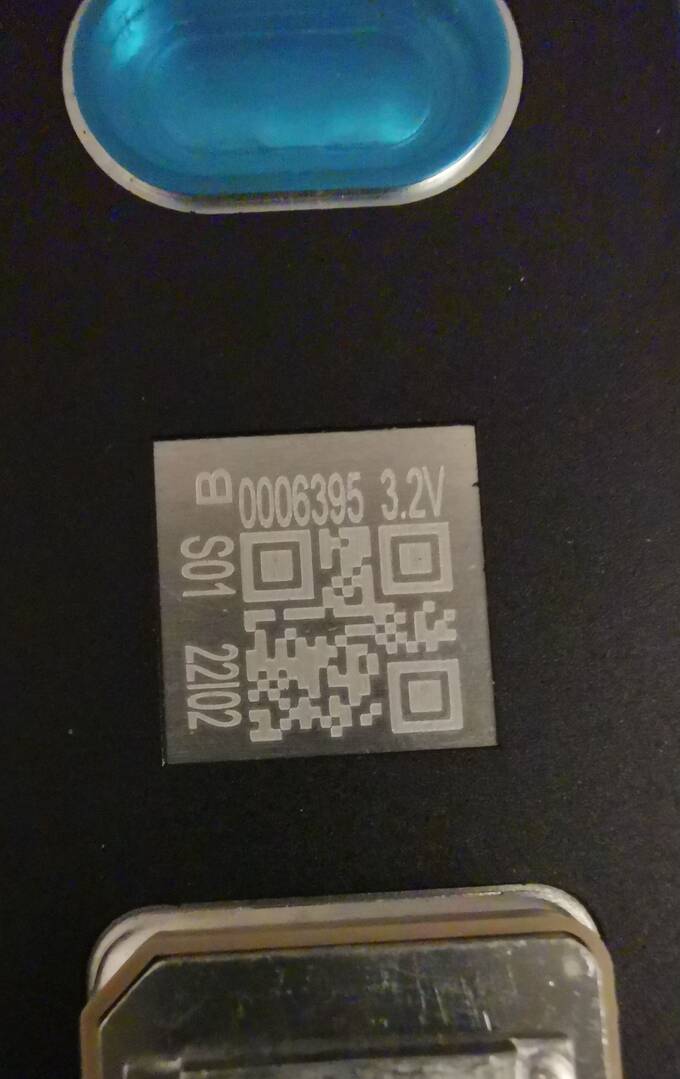

Schnell die QR-Code- App für Lifepo4 auf dem Handy installiert und erst mal stutzig geworden. Der Code sieht ganz anders aus als die üblichen. Weniger Ziffern etc. schon mal wieder oberverdächtig. Im Angebot bei Ebay steht XUBA als Hersteller oder Lieferant.
Die App spuckte aus: Unknown Hersteller, Produktionsdatum September 2022, und 50 AH! Hmmm.. na klasse.. 100AH sollen die Teile doch eigentlich haben. Entsetzung macht sich breit. Ob das Herstellungsdatum dann stimmt, .. kann ich auch nicht sicher sagen

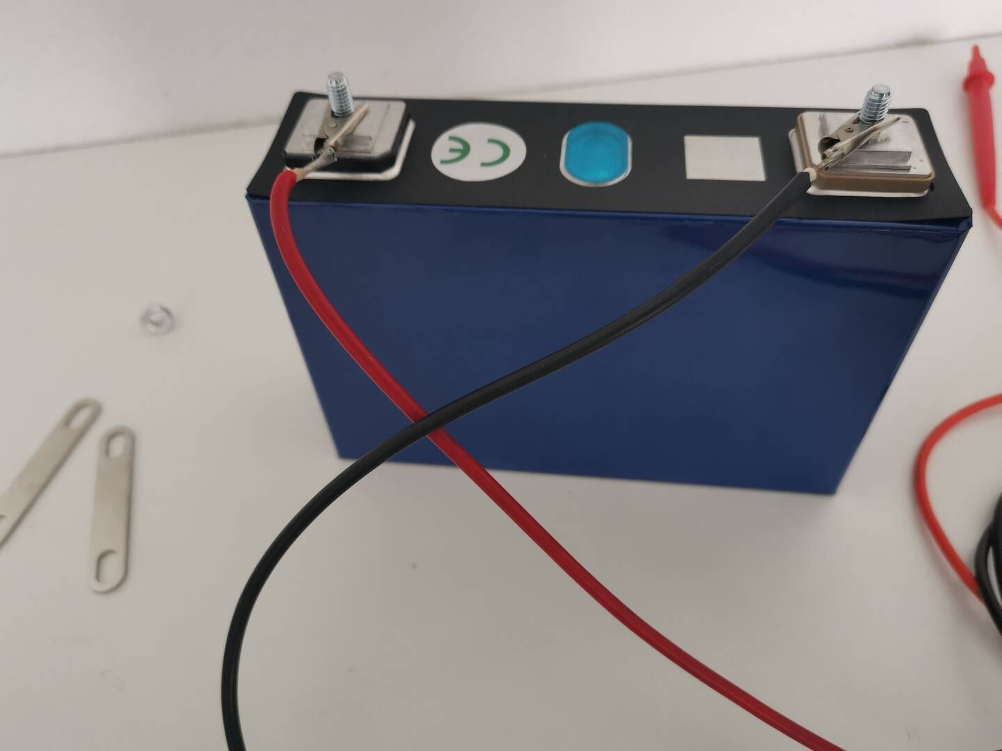

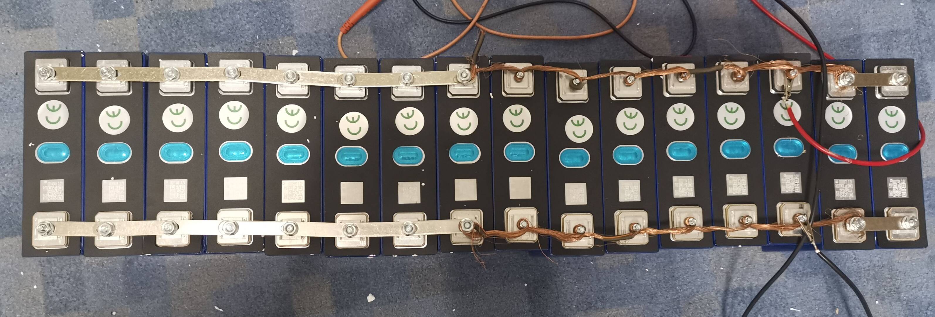

Also ein Test nötig.. leider hab ich keine Test-Hardware, somit musste man sich aushelfen mit Lampen, Kabel, Schaltnetzteilen. Und eine Zelle testen hat mir jetzt erst mal gereicht :slight_smile:
Also mit Schaltnetzteil / Labornetzteil die besagte Zelle aufgeladen, bis 3,4V. Test-Start mit einer Last von 4-4,15 Ampere, Spannung unter Last dabei bei 3,354Volt. Alles unter Aufsicht und ständigem Messen natürlich. 24h später, angelangt bei 3,18Volt den Test abgebrochen mit Erleichterung. Es sind jetzt schon um die 100AH. Alles gut.

Zumindest eine Zelle (QR Code Bild) scheint aus 02/22 zu sein...
Eher nicht... 4 Ampere Last ist garnix da hält "jeder" Akku ewig durch. Du brauchst mindestens 0,3C Last für ein vernünftiges und Ausagekräftiges Ergebnis. Und vorallem mit vernünftigen Kabeln und nicht mit Klingeldrähten. Bei deinem Aufbau und dem Kabel Gedöns kann man nur mit dem Kopf schütteln... ein Wunder das euch mit solchen Aufbauten noch nichts passiert ist. Nimms mir nicht übel aber so mancher sollte besser die Finger von einem DIY Akku lassen, dein Test und die Bilder vom Aufbau sind das beste Beispiel dafür. Du hast leider 0 Plan...
Nee, endladestrom ist bei lifepos fast egal, das mach weniger als 1,5ah bei der üblichen 280er aus. Bei 2A oder 35A Entladung bekommt man die selbe capazität in Ah raus.
Bei den kleinen runden lion ist das anders.
Das bezweifle ich stark... 4 Ampere bei 100Ah sind gerade mal 0,04C. Du wirst auf jeden Fall über 10% Unterschied bekommen zwischen einer Entladung mit 0,04C und 0,3C auch bei Lifepo.
Natürlich wird da ein Unterschied sein.
OK und wie soll ich mit normalen Mitteln 30 und mehr Ampere belasten?
