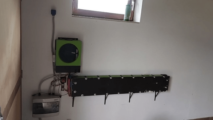

Balancerkabel müssen je nach Batteriekonfiguration neu gemacht werden. Mein derart angeordneter 8S/24V Akku läuft mittlerweile über ein Jahr ohne Probleme, 19mm Siebdruck hinten und vorne, oben und unten in regelmäßigen Abständen mit dicken TPU Hülsen versehene M8 Gewindeschrauben. Der Akku betreibt mittlerweile die Solar-Ladestation meiner Eltern, ich habe auf 16S/48V geupgradet. Hier sinds drei Bretter, Reihenschaltung ist dann eine große Schleife. Dadurch die beiden Pole natürlich nah beieinander.

@visnu777 Danke für den Beitrag ! Finde das in der Anordnung im Fahrzeug viel besser. Darf ich fragen warum du dich für das Design entschieden hast ? Wegen der wegfallenden rücklaufenden Kupferleitung ? Ansonsten wäre es ja eigentlich viel einfacher die Dinger an der langen Seite zu verpressen. LG und Danke !
Den 8S Akku hatte ich einfach an der Wand hängen, hat am wenigsten Platz in der Tiefe gebraucht, unsere Garage ist sehr klein :d Darüber hinaus erwarte ich von der direkten Verpressung zwischen zwei Platten eine gleichmäßigere und gezieltere Kraftverteilung. Man hat halt nur eine Zelle (bzw. zwei plus noch eine Platte beim 48v Akku) die sich leicht aufbläht und nicht die Summe von mehreren. Die Gewindeschrauben haben für den Fall der Fälle noch einen Federring verbaut.
In dem neuen Zuhause für den 8S-Akku ist mehr Platz, aber never change a running System :wink:
