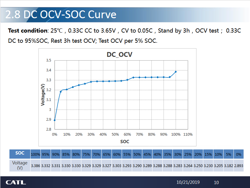

Den SoC über die Spannung zu ermitteln ist im Mittelbereich kaum möglich, da die Kurve ja sehr flach ist. Nur an den Rändern, also unter 3 V/Zelle oder über 3,4V/Zelle kann man einen aussagefähigen Wert ermitteln, wenn es sich wirklich um die Ruhespannung handelt, also ohne jede Belastung oder Ladestrom. Bei einer Ruhespannung von 3,4V ist eine LFP-Zelle zu 100% voll, nicht bei 3,65V - da ist sie schon massiv überladen! Die 3,65 gelten als Ladeschlussspannung bei einem vorgeg. Mindeststrom von 0,5...0,33C, also bei 280 Ah sind das immerhin 14A! Wenn dieser Strom unterschritten wird bei 3,65V dann ist die Zelle bereits voll und bei Weiterladen mit geringerem Strom wird sie überladen!
