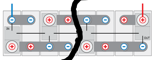

Hallo, Bitte mal um eure Expertise,
bzw. auch gerne von @drbacke.
Ich wollte ebenfalls einen DYI LiFePo4 Akku aus 32 x LF230Ah Zellen zu 48V Verschalten.
Dazu möchte ich diese als
16s2p System mit einem BMS aufbauen. BMS Daly 250A mit Lüfter on board.
Ge- und Entladen wird es von PV SMA Tripower 10 über einen
Victron MultiPlus-II 48/5000/70-50 GX.
Wäre das 16s2p System Verschaltung so okay,
also alle 32 nebeneinander, immer 2 Parallel, siehe Prinzipskizze nur als 16s2p
