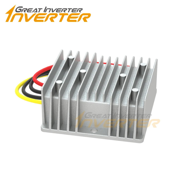

Sowas:
Aber nimm eine version mit 13.8V ausgang.
Einfach mal Spannungswandler 72v auf 12V in die Suchmaschine geben. Erster Treffer Ebay. Würde was mit 13,8v suchen oder einstellbar.
