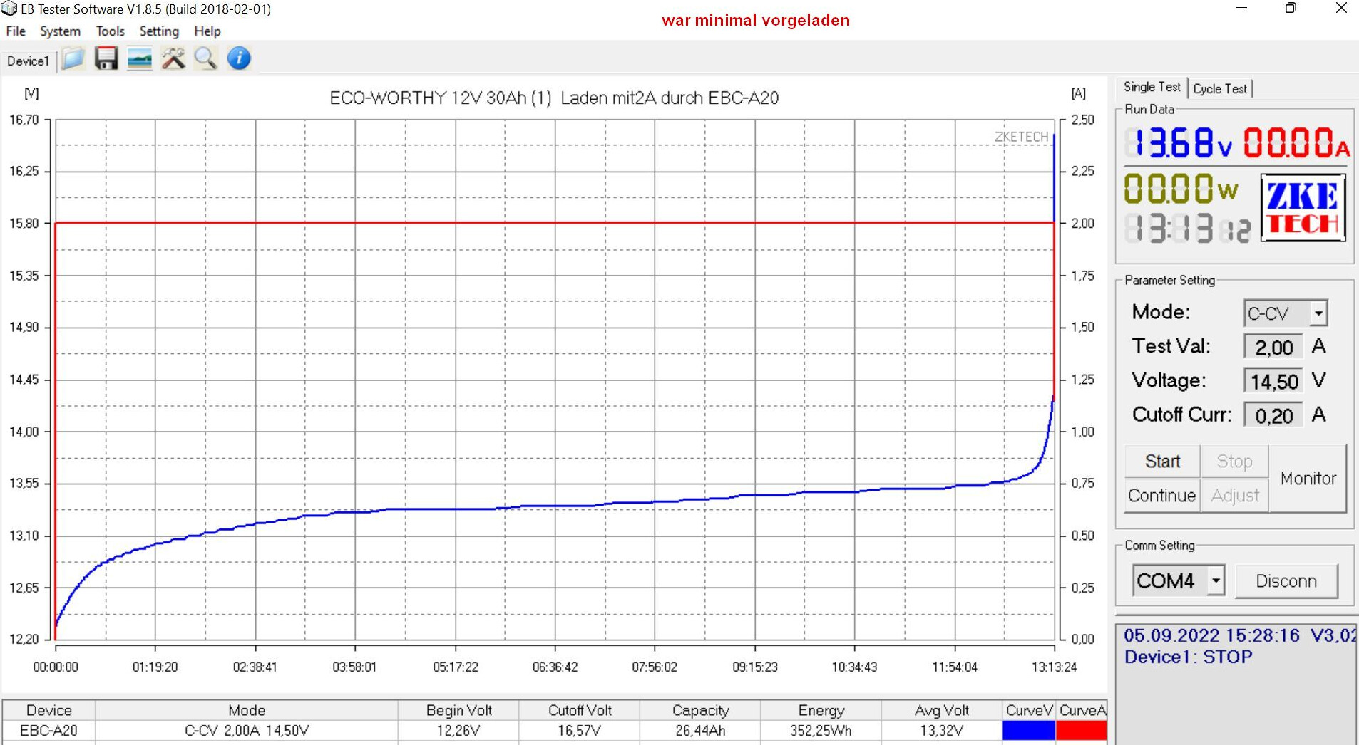

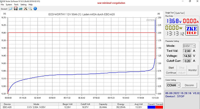

Hier mal ein Bild von der Ladung eines 12V 30Ah LiFePO4 mit ähnlichem Verhalten. Man sieht das oberhalb 14 V kaum noch Ladung hineingeht. Auch hier schaltet das BMS bei etwa 14,35 V ab.
