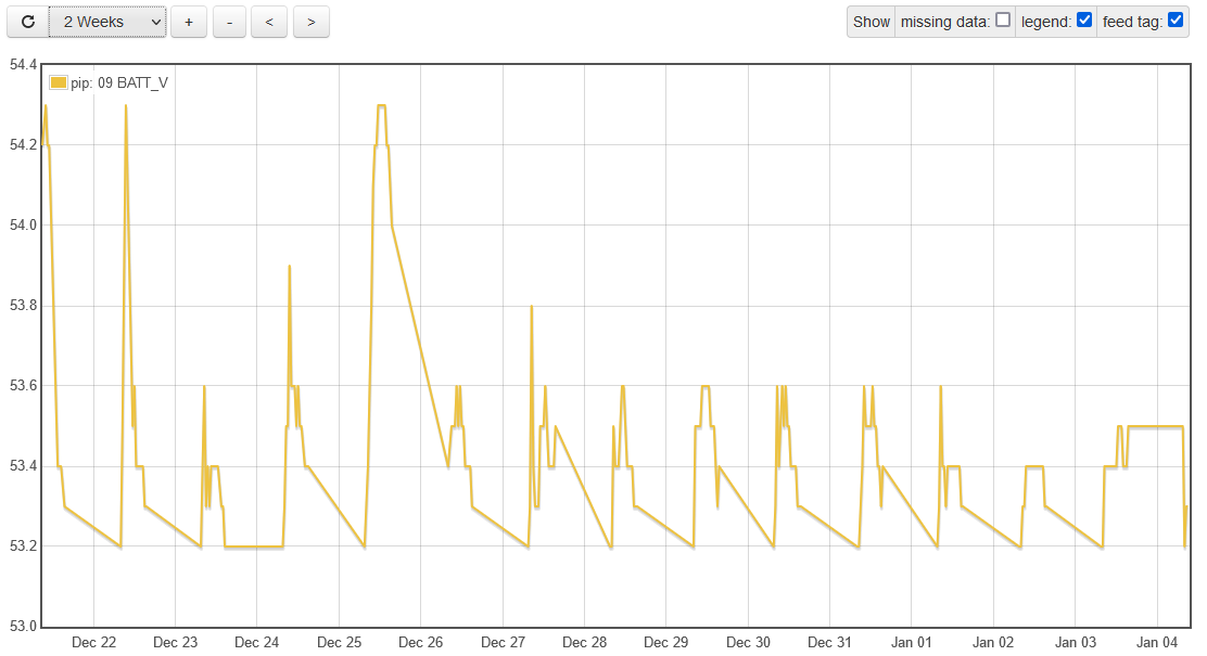

Hi da meine PV im Winter nur seeehr wenig Leistung hat, ich diese aber noch einspeisen möchte.
Habe ich mir folgende Lösung gebastelt.
Pip 5048 wird per Knopfdruck ausgeschaltet und fungiert somit nur noch als Laderegler für die Lifpo4 16S. An diesen habe ich nen übriggebliebenen SUN1000 der bei Spannungen ab ca. 53,4V den Überschuss ins Netz gibt.
Das ganze sieht dann im Betrieb so aus.
Nun meine Frage ist das ok für die Akkus ?
