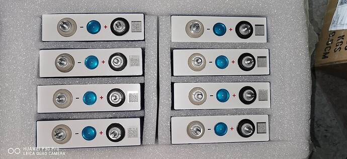

Bestellt habe, ich 8 zellen Line PO mit 105Ah. Die Zellen haben
folgende Werte, gemessen mit YR 1035 Plus:
1. 3,260V@ 0,45 mOhm
2. 3,281V@ 0,51mOhm
3. 3,261V@ 0,44 mOhm
4. 3,263V@ 0,44 mOhm
5. 3,277V@ 0,41 mOhm
6. 3,281V@ 0,43 mOhm
7. 3,282V@ 0,42 mOhm
8. 3,279V@ 0,42 mOhm
Verpackt waren die Zellen gut und weisen keine Beschädigungen von Außen auf. Eine Zelle hatte Anfangs 0,55 mOhm, da wann die Zellen aber auch nur 5,0°C warm.

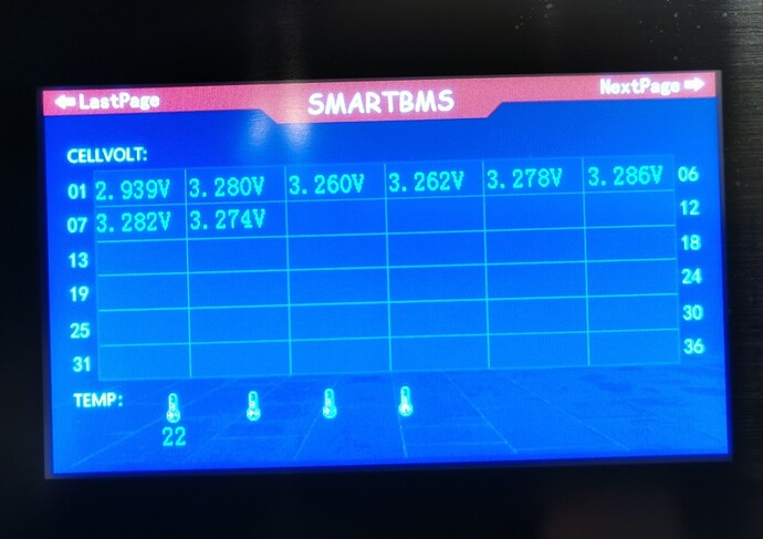

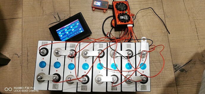

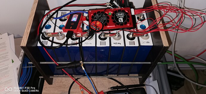

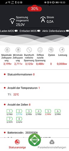

Jetzt habe ich mal provisorisch das DALY BUS angeschlossen. Zelle 1 hat angeblich unter
3,000V. Ich denke aber das BMS liegt falsch. Geplant habe ich die Zellen Tags zu laden mit der PV und abends mit dem AEC einzuspeisen.
Morgen auch ich versuchen die Zellen zu laden.
Was sagt ihr? Sind die Zellen 0.K.?

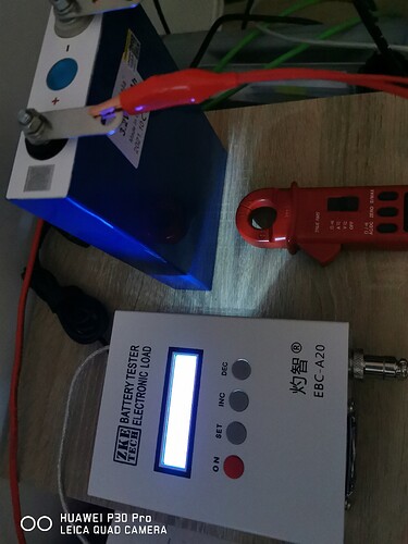

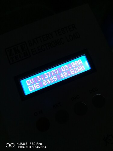

Ich habe jetzt eine Zelle am Lader. Bis jetzt sind 40Ah rein geladen. Ich berichte sobald die Zelle geladen ist.

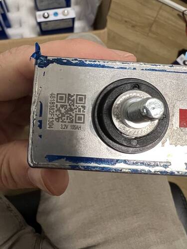

Schau mal ob der QR Code des Akkus mit dem Muster von https://forum.drbacke.de/viewtopic.php?f=22&t=1422&p=11443#p11443 passt. Dann gäbe es zumindest einen Anhaltspunkt zum Hersteller.
So..
dir zweite Zelle ist fast voll, hier gingen 30Ah rein.

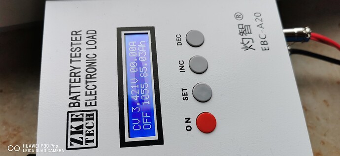

Ich werde mir jetzt mal eine der frisch gelieferten nehmen und auf 2,5V runter entladen und dann wieder auf 3,6V hoch laden.
Mit dem OR komme ich nicht wirklich weiter :slight_smile:
da stimme ich dir zu. Ist der QR Code ein Aufkleber?
Ja es ist ein Aufkleber. Scheint aber kein QR darunter gelästert zu sein.
Ich habe jetzt eine Zelle auf 2,5V entladen und auf 3,6V hoch geladen. Es waren 85Ah. Wobei das Ladegerät auch nicht genau misst. Bei 15A auf dem Display sagt mein Benning 15,45A.
Weitere Zellen werden jetzt entladen und dann wieder auf 3,6V geladen.

So ich habe nun etwas weiter getestet. Eine Zelle scheint wohl ziemlich mies zu sein. Diese und eine andere haben auch einen ziemlichen Bauch......
Nach einigen Stunden bei 250 Watt Entladestrom zieh diese eine Zelle runter auf unter 2,8V wobei alle anderen Zellen noch 3,1xV haben.
Ich denke die werde ich nochmal raus holen aus dem Pack und einzeln entladen und neu Vollladen. Mals sehen was die Kapazit jetzt sagt.
Denkt ihr die sollte ich aussortieren?

was bedeutet die Aufschriften von 30 bis 54Ah?
Die Zellen sollten doch 105Ah haben
@MobilesInMobile
Ich habe die Zellen so wie sie gekommen sind auf 3,6V hoch geladen und das war die Kapazität die die Zellen aufgenommen hatten.
Zwei Zellen hatte ich auf 2,5V entladen und dann auf 3,6V hoch geladen. Da hatten die zwei Zellen 85Ah aufgenommen.
Ich bezweifle star, dass die Zellen wirklich 105Ah haben. Aber mal sehen. Ich will jetzt erst mal sehen was die eine vermeindlich defekte Zelle macht. Die läd jetzt gerade von 2,5V auf 3,6V. Interessanter Weise sind die zwei Zellen, in die gerade nur 30Ah und 30Ah aufgenommen hatten, die schwächsten Zellen. :thumbdown:

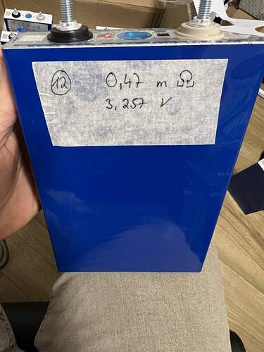

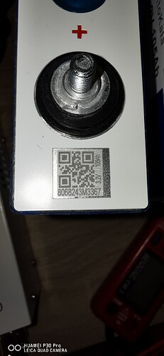

Moin, ich knüpfe mal an das Thema hier an.
Diese Woche habe ich 16 x 105 ah Zellen von LiitoKala erhalten. Die Bezeichnung ist 32105. Die Innenwiderstände liegen zwischen 0,47 und 0,52 mOhm. 2 Zellen habe bisher getestet und komme auf 75-79ah im Bereich von 3,6 V bis 2,6V. Ich hatte ca 85 ah erwartet. Aliexpress Streitigkeit ist eröffnet.

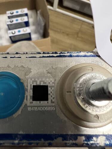

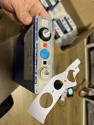

Die Zellen haben einen zweiten QR Code der versteckt ist. Gebe ich beide Codes zusammen ein Basen LiFePO4 Battery Decoder,Support EVE CATL CALB LISHEN LiFePO4 Battery Cells QR Decode bekomme ich
05/Feb/2015 ausgegeben. Ich bin natürlich erschrocken. Was mein ihr dazu? Hier ist der Code 4788233N620218525AD15787
Die Zellen wurden zudem definitiv neu verpackt.
Hier sind ein paar Bilder:
Wie du selbst feststellst, bis du betrogen worden.
Mittlerweile behaupte ich, das Aliexpress zur Entsorgung verbrauchter Zellen dient.
Acht Jahre alte Zellen sind tot! Gebrauchte Zellen dann noch als „neu“ und „Grade A“ zu verkaufen ist kein Kavaliersdelikt.
Das ist organisiertes Verbrechen, die Mafia!
Die Lieferanten, die ordentliche Ware liefern musst du mit der Lupe suchen, auf Aliexpress findest du dabei keinen.
