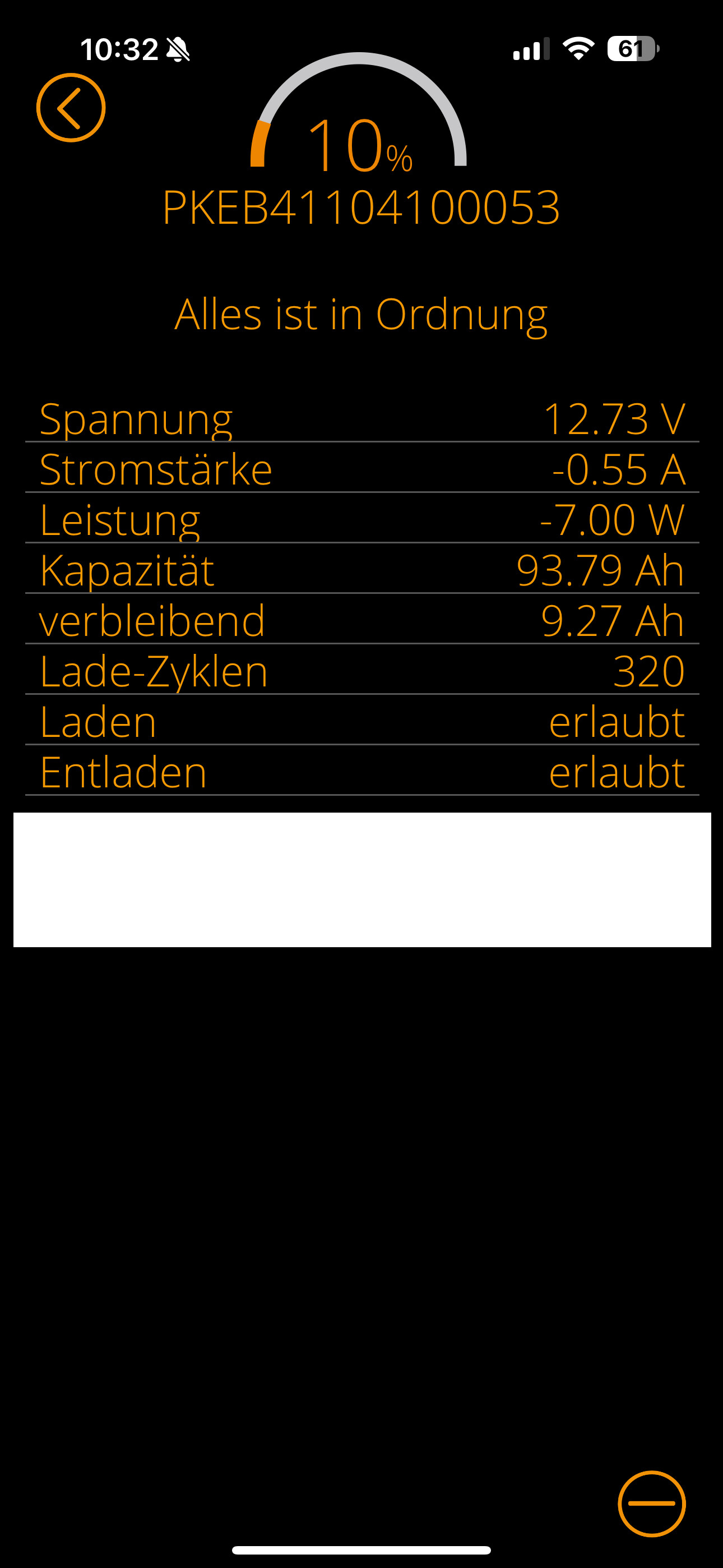

So nun ist das Problem das Batterie 1 eher leer ist als Batterie zwei. Wo ich vorhin im Garten war Batterie 1 1% und Batterie 2 35%. Nun wollte ich das System anmachen aber wechselrichter schaltet dann später wieder ab. Das System läuft bzw sollte jeden Tag durchlaufen da ich eine Kiste gebaut habe wo die Batterie auch auf eine gewissen Temperatur gehalten werden wegen Frost 8grad und im Garten läuft noch Alarmanlage usw. Ruhestrom vom 230volt 30watt im Durchschnitt also keine großen Verbraucher im Winter dran.
Aber wieso schaltet sich das System aus obwohl doch eine noch relativ voll ist ?

Die SOC-Anzeigen kann man vergessen, wenn die Batterie nicht vorher vollgeladen und balanciert wurden. In dieser Jahreszeit ist es nicht einfach, die Batterien voll zu bekommen.

Die SOC Angaben sind schlicht und einfach falsch. Die Batterien sind leer und/oder nicht balanciert.
Okay gibt es da irgendwie eine Möglichkeit sowas besser anzeigen zulassen ? Am besten wäre über das w-lan damit man auch von unterwegs schauen kann das wäre am besten .
Also so zusagen zeigt die renogy App misst an so ein misst :sweat_smile:
Du könntest einen vernünftigen Smart-Shunt zwischen Batterie und Busbar/Laderegler einbauen. Vernünftig meine ich einen der für deine typischen Ströme genau genug misst und anhand der einmal ermittelten Kapazität (muss Du messen oder empirisch rausbekommen, was noch übrig ist in Deinen Akkus, anfangen beim 2x100Ah) deinen SOC berechnen kann. Wenn der dann noch per LAN/WIFI auslesbar ist hast Du deine übergeordnete Anzeige.
Generell und speziell bei der untere Schwelle eher an den Spannungen orientieren, da eben die Soc berechnung oft daneben liegt, speziell wenn man nicht regelmäßig 100% erreicht.

SOC für Ladezustand ist etwa wie die Urzeit einer Uhr, die steht: Zweimal am Tag ist die Anzeige richtig.
Was ich damit sagen will: SOC ist unzuverlässig. Besonders solche Unterschiede wie bei dir, wenn die Akkus leer sind. Denn die Spannung ist ja gleich....
Und eine Abschlussbemerkung: einfach auf die (Leerlauf)Spannung schauen. 12,4 V ist wie ein Portemonnaie mit nur einem Cent drin, und bei 12,0V ist der Akku leer.
Was du darunter entlädtst, passt zu dem alten Witz: wenn du aus einem Revolver 9mal geschossen hast, musst du 3 Patronen nachladen, damit er leer ist.

Dann bleibt die Aussage: SOC ist falsch und immer auf die Spannung schauen.
Wie ist denn die Spannung?
Und die renogy hat 13,1volt und zeigt 45% an.
