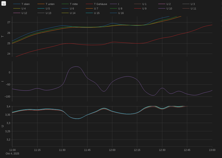

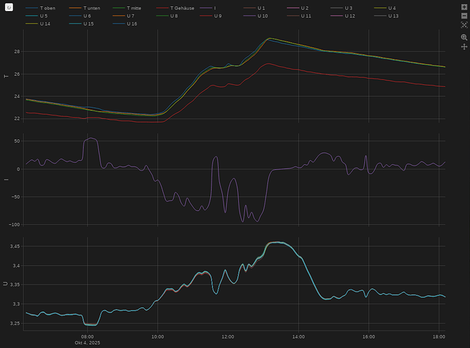

Ich habe heute etwas mit Plotly in Home assistant gespielt - denn gesammelte Daten bringen keinen Nutzen ohne Auswertung.
Hintergrund ist die Frage “welche Position an der Zelle ist für den Temperatursensor die geeignetste?”
Hier ein Plot von heute, die Temperatursensoren[T] sind an der Zelle auf der Oberseite zwischen POL und Überdruckventil, an der Seite je 1x auf 7 und 14cm Höhe.
Dann den Strom [I] durch die Zelle und zuletzt noch die Zellspannungen [U]
Zoom auf 11:00 bis 14:00
…~11:20 bis 12:30, ein Datenpunkt alle 5min.
Edit: Da die Beschriftung der X-Achse fehlt: 4 Datenpunkte pro Abschnitt
Mein Fazit: ich wähle die Position nach bester Kabelführung.
Für das Identifizieren von einzelnen zu heiß werdenden Zellen ist mir das an jeder Position hinreichend Träge. Oben habe ich etwas mehr Information, welche ich mit nutzen könnte.
