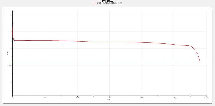

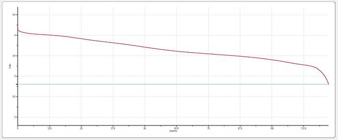

Aufladen, Ladekurve ansehen. Mit den kurven von Lifepo und LiIon vergleichen.
@stromsparer99 An die 15000 glaube ich auch nicht. In Beschreibungstext steht ja auch was von 4000 - 15.000 Zyklen. Die 4000 würden mir reichen, wenn ich wüsste, dass es ein Lifepo ist. Die Frage ist, wie finde ich das raus?

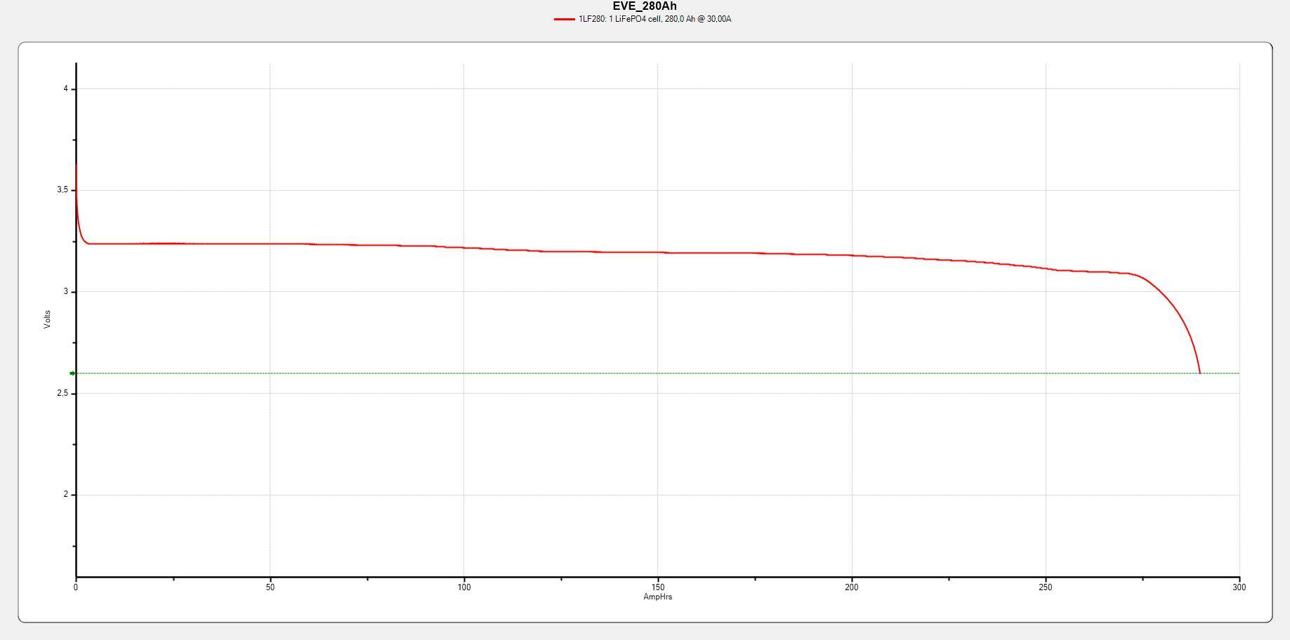

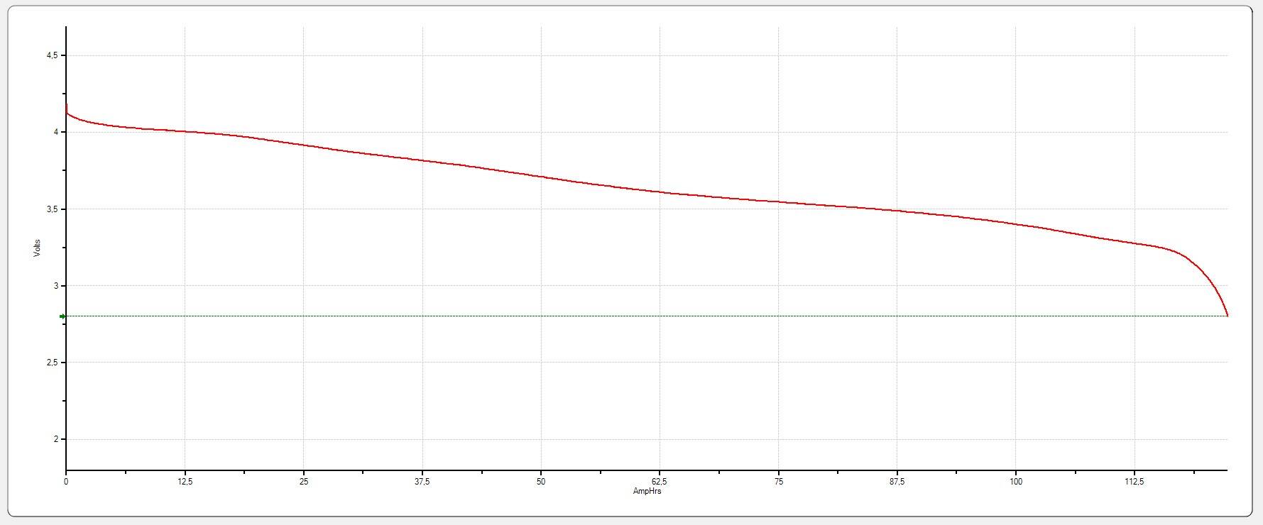

Die Entladekurve bei Lifepo4 ist im großen Bereich sehr flach und die Spannung fällt erst am Schluss.
Bei Li-Ion fällt die Spannung von Anfang an sehr linear.

Hast du vielleicht mal einen Link zu einer Li-Ion Entladekurve? Für Lifepo4 finde ich viele anschauliche Kurven (z.b. Ladekurve-Entladekurve-LiFePO4-Akku-24Volt.jpg (1920×1080) (tueftler-und-heimwerker.de), Lifepo4 Spannungsdiagramm 12 V, 24 V, 48 V und Lifepo4 Spannung Ladezustand Tabelle (kmdpower.com)). Aber für Li-Ion finde ich nichts Vernünftiges....und das was ich finde, ist den LiFePos sehr ähnlich. Danke.
Sind kaum unterschiedlich.
Lifepo4
L-Ion

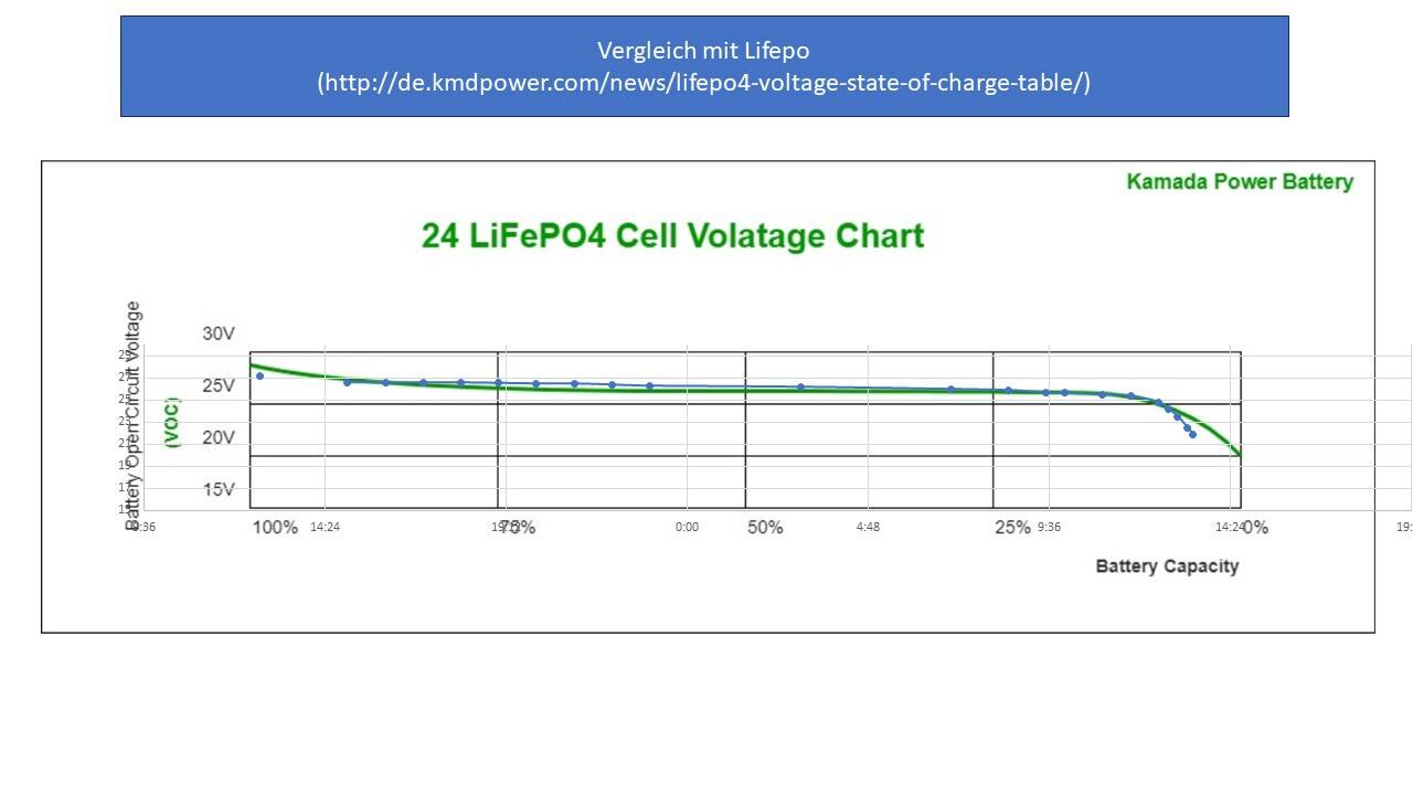

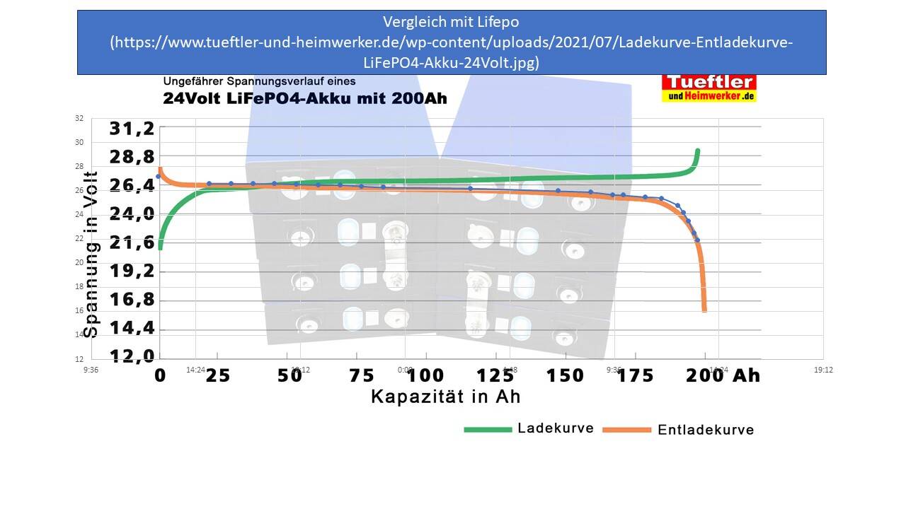

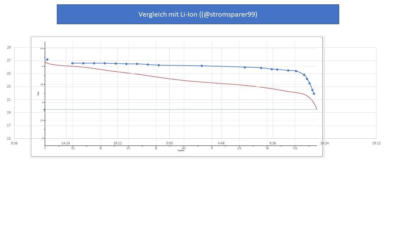

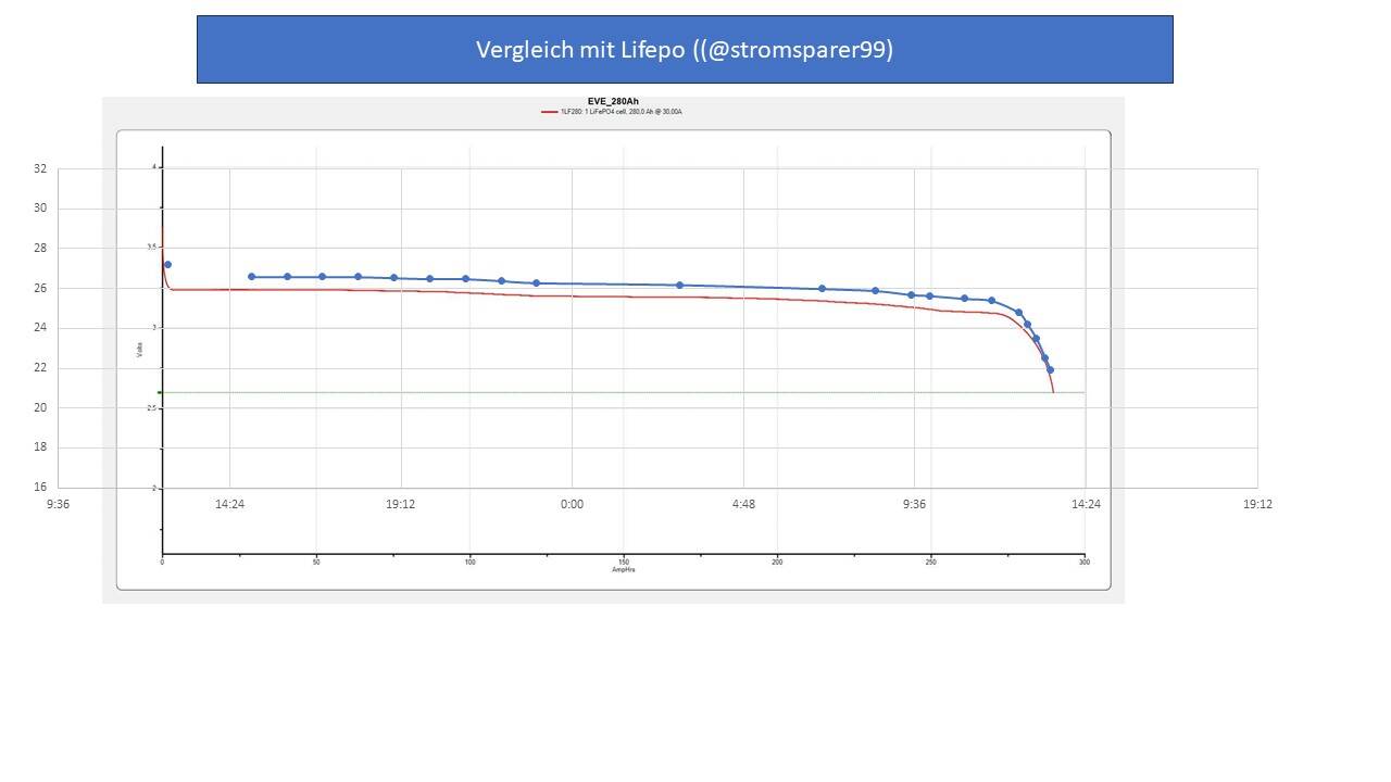

So, ich habe jetzt einen Entladezyklus dokumentiert. Habe mit 100W kontinuierlich entladen. Habe gerade leider keine Möglichkeit zum automatisierten Erfassen, sodass ich manuell ablesen musste. Auch ist mein Messgerät mit 3 Stellen etwas ungenau, aber ich denke, das reicht für den Vergleich.
Ich habe nun die gemessene Kennlinie gegen 4 bekannte (2 davon von @stromsparer99) gelegt.
Mein Fazit ist, das die Kennlinien echt ganz gut zu den gefundenen Lifepo Kennlinien passen. Sie ist im Vergleich mit der einen LiIon Kennlinie eben viel länger, viel flacher - passt gar nicht gut.
Ich habe mittlerweile auch gelernt, dass LiIon eben auch ein Oberbegriff ist, und sich darunter verschiedenste Ausprägungen sammeln können, die wieder andere Kennlinien haben (siehe auch Li-Ionen Batterien (Berechnungsgrundlagen) :: PV*SOL® Hilfe (valentin-software.com)). Aber die Gängigsten scheinen wohl die LiMn zu sein, und die fallen eben schneller ab.
Mein Fazit wäre, dass ich einen Lifepo (oder etwas sehr ähnliches) habe.
Würde gerne eure Meinung dazu hören (da meine Erfahrung, im Gegensatz zu eurer, doch sehr begrenzt ist. Auch wenn ich mitterweile schon viel gelernt habe.)! Danke schon mal!
