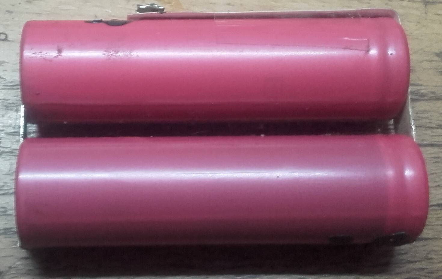

Ich hab noch so 40 Laptopakkus rumliegen. Rechne mal 30Ah wenn ich die als 30p7s zambastel. Den Brandsatz zum laufen bringen kostet mich vielleicht 30 Taler an Teilen. Aber wird das Gesamtsystem effizienter? So ausgediente Li-Ions werden ja auch gut heiss bein laden?

Unter welchen Bedingungen werden die heiss?
@carolus Ich hab eine kleine Ladeschale, um diese Zellen einzeln mit 0,5A am USB zu laden. Die Zellen werden mehr als handwarm dabei, gleich wie bei Verwendung in der Taschenlampe mit 1A Last
Nicht gut. Innenwiderstand messen.
@carolus sind halt gammlige Laptopakkus vom schrotti, gibts für umme. Was mach ich mim Messergebnis? Mit welcher Genauigkeit muss ich das ermitteln?
Innenwiderstand?
Doppelt gegenüber neu geht noch, dreifach ist schlecht. ,4fach ist Tonne.
Hm. Keine Ahnung was die neu mal hatten. Steht auch nix drauf. Meistens sehn die so aus. Warum ist dreifach schlecht? 1A Taschenlampe können die ca. 1,5h.
Datenbank Typen gibt's auf secondlifestorage.com.
Sanyo UR18650A. Auf manchen Zellen läßt sich die eingepresste Beschriftung noch halbwegs erkennen. Neu 0,1 Ohm, bei 0,2C und 40° laufen die am besten. Passt ungefähr zu den Bedingungen im Lader.
