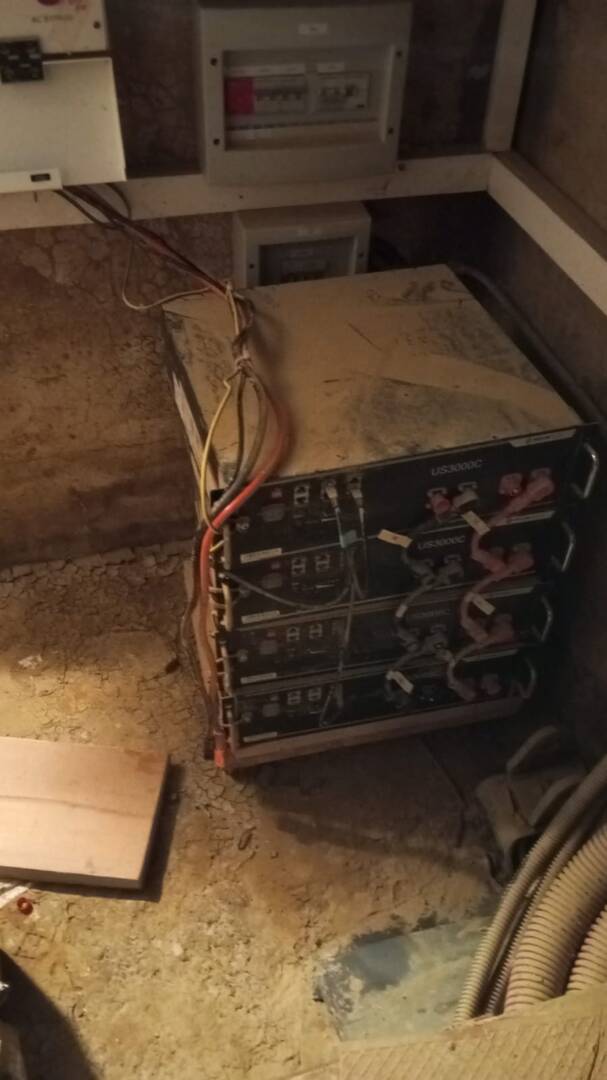

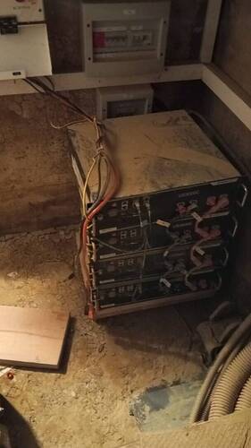

Hallo Zusammen,
ein Freund von mir hat viel zu tun die Schäden nach einer Überschwemmung zu beheben und beseitigen. Erst neulich hat er eine PV anlage mit Batteriespeicher in Betrieb genommen und leider waren die Batterien in einem Technikraum im EG gelagert. Batterien und Wasser ist nun sicher keine gesunde Kombination, nur ist meine Frage ob jemand Hinweise hat, wie man diese Batterien testen kann, um herauszufinden ob ein Weiterbetrieb sicher möglich ist ohne das diese um die Ohren fliegen? Im Anhang zum Beitrag füge ich zwei Bilder hinzu.
Für Eure Hinweise danke ich im Voraus und wünsche allen einen guten Rutsch.
Viele Grüße - Sebastian
In den Kisten ist ja nun Elektronik drin, und die wird Wasser unter Spannung nicht überlebt haben. Da ist nichts mehr zu retten.
Wenn das billige noname Batterien wären... dann wären da Prismatische Zellen drin, möglicherweise verschraubte BusBars, die könnte man zerlegenen, könnte man testen und neu aufbauen.
Diese da haben vermutlich Pouch Zellen, verlötet, da wünsch ich Dir viel Spass am basteln.
Oh je, so ein Mist, mein Beileid. Wenn das KEIN Fall für eine Versicherung ist, würde ich die Pylontechs unbedingt schnellstmöglich öffnen, und trocknen.
Keine Ahnung, ob da noch was zu retten ist... aber den Versuch ist es auf jeden Fall wert.

Das ist ein wirtschaftlicher Totalschaden.
Selbst wenn die Zellen noch intakt sind, muss die Batterie vollständig zerlegt, getrocknet und gesäubert werden.
Ob das bei Pouch Zellen geht, ist fraglich. Wenn die Zellen nicht zelegt werden wird die Korrosion für einen Defekt sorgen.
Das wird ausserdem nur beim Hersteller gehen, weil ein Ersatz des original BMS kaum im Handel erhältlich sein wird.
An Arbeitszeit würde ich dafür etwa einen Arbeitstag pro Einheit kalkulieren. Das rechnet sich niemals.

Danke für eure Beiträge. Die allgemeine Meinung klingt tendenziell nach Entsorgung :sob: Damit hadere ich sehr, soviel Kapazität und Kapital zu Schrott zu deklarieren. Ein Modul werde ich zumindest mal Testweise demontieren um zu schauen wie der Zustand der Elektronik innen aussieht.
Unbedingt! Wenn du das bald machst, bevor die Korrosion fortschreitet, kannst du da auch Glück haben.

  1. Gehäuse öffnen
  2. alle Busverbindung auftrennen
  3. restspannung jeder Zelle nachmessen
  • wenn auch nur eine Zelle richtig leer dan ganzen Kram entsorgen
  • wenn die Zellen noch genügend Spannung haben Zellen ausbauen
  1. Zellen einzeln aufladen und endladen um die Kapazität zu checken
  • sind alle Zellen in Ordnung das BMS ausbauen und entsorgen und ein neues bestellen
  • haben die Zellen Kapazitätseinbrüche spätestens jetzt das Zeug entsorgen (eventuell die Gehäuse auf den üblichen Kanälen verticken)
Das BMS hat signifikante sicherheistfunktionen auf die du dich verlassen können musst.
Wenn eine Leiterplatte unter Spannung nass wird wachsen auch unter dem lötstoplack Dendriten. Das sieht unter einer starken Lupe wie das Wurzelwerk einer Pflanze aus. Gucksdu hier: https://www.pcbdirectory.com/community/what-is-dendrite-growth-on-pcbs
dazu muss die PCB nicht mal richt nass sein, dauerfeucht genügt.
Selbst restfeuchte in dem basismaterial der PCB genügt schon für ein weiters wachsen der Dendriten.
Auch wenn die PCB nach allen haarsträubende „Reinigungsvorschlägen“ erstaunlicherweise nochmal funktionieren sollte heißt nicht dass das Problem erledigt ist.
Die Dendriten müssen nicht mal einen fetten Kurzschluss machen, schlimmer sind parasitäre Widerstände in hochohmigen Sense-Leitungen wie der Zellspannungsüberwachung. Da wird die zellüberwachung zum Würfelspiel.
An eine PCB mit alkalischen oder sauren reinigungs mittel ran zu gehen ist genau das was das dendritenwachstum erst richtig befeuert, den dazu braucht es frei Ionen die beide Reinigungsmittel mitbringen bzw metallanätzenderweise produzieren.
Wenn du trotzdem Zeit mit den Leichen verschwenden willst bietet Waschen mit entionisiertem Wasser und 80Grad Trocknung über 24h nach einem ausgiebigen Isopropyl Bad die größten Chancen es nicht noch schlimmer zu machen.
Bei einem Smartphone würde ich das noch probieren - bei einem BMS garantiert nicht!

Hab nochmal geschaut, Pylontech verwendet Li FE als Folien Zellen, die können zwar dicht geblieben sein, aber wegen der nicht wasserdichten Anschluß -PCB der Einzelzellen wäre das Risiko der Korrosion und somit Schädigung der Kontakte und steigender Übergangswiderstände recht hoch. Wenn das BMS Tot ist, könnte man bei Zellrestspannung schauen ob diese noch in den Parametern sind, da LiFe Akkus nicht ganz so gefährlich sind wie LiÍon wie ich sie nutze, aber alle nur mit extrem hohen Sicherheitsmaßnahmen.
Wenn ich das Richtig gelesen hab, entsteht bei der Ausgasung einer Thermal Runawayzelle de LiFe Wasserstoff, das ist in Verbindung mit Zündquelle und Brennmaterial eine Bombe!
Geschlossener Kasten mit viel Löschpulver wäre für die Nutzung in meinen Augen dann unerlässlich. Aber teste erstmal die Zellspannung, wen da weniger als 2V drin sind, dann weg, Dendriten sind kein Spaß.
