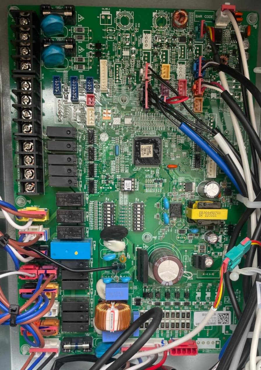

LG Therma V Monobloc S HM071MR.U44 – CN_BT Anschluss auf Vierer‑Platine gesucht
ich habe eine LG Therma V Monobloc S HM071MR.U44 mit der 4err Vierer‑Platine (nicht die 3err Dreier‑Version). Laut Handbuch gibt es den Anschluss CN_BT (Buffer Tank Sensor), aber auf der Platine finde ich ihn nicht.
Meine Frage: Kann mir jemand die genaue Position von CN_BT auf der Vierer‑Platine nennen? Falls jemand ein Foto oder eine Lagebeschreibung hat, wäre das super hilfreich.
Vielen Dank für eure Unterstützung!
Hier ein Bild meiner Vierer‑Platine
Viele Grüße Kunlan
Der technische Support hat mir soeben bestätigt, dass die Therma V Modelle mit R32-Kältemittel nicht über einen CN_BT-Anschluss zur direkten Einbindung eines Pufferspeichers verfügen. Dieser Anschluss ist erst bei den neueren Varianten mit R290-Kältemittel vorgesehen.
Alternativ besteht jedoch die Möglichkeit, den Pufferspeicher unabhängig vom Vor- und Rücklauf in das System zu integrieren. Die Temperaturregelung des Heizungswassers kann dabei über einen Mischer erfolgen.
Hierfür steht auf der Steuerplatine ein entsprechender Anschluss zur Verfügung: :small_blue_diamond: CN_MIX_OUT – ein brauner, dreipoliger Stecker, positioniert im rechten oberen Bereich der Platine.
