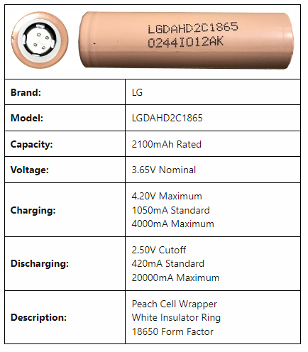

Moin zusammen,
Ich habe aus meinem Akkuschrauber-Akku 2 Zellen, die keine Spannung mehr anzeigen, nur noch im mV Bereich. Leider kann ich im Internet keine Ersatz-Zellen finden. Gibt es für diese Zelle "LG LGDAHD2C1865" einen Nachfolger oder sowas in der Art?
Sonnige Grüße
Formfaktor ist 18650. Ansonsten sollte das eine Standard LiIo-Zelle sein. Sowas zum Beispiel:
https://www.akkuteile.de/lithium-ionen-akkus/18650/samsung/samsung-inr18650-29e-2900mah-3-7v-lithium-akku-loetfahne-u_1006211_1652
Wenn die in einem Akkupack ist, sollte sie mindestens so viel Kapazität haben, wie die restlichen Zellen. Das sollte bei aktuellen Zellen aber der Fall sein.
Mach alle Zellen neu.
