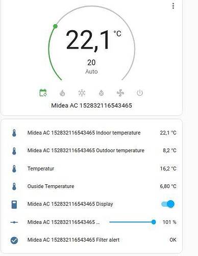

würde das Thema gerne nochmal aufwärmen:
Würde meine Dimstal SMND-12 Utra Plus gerne mit Überschussstrom heizen lassen. Integration in Home Assistant ist vorhanden (s.Bild).
Als Regelgröße würde sich die Solltemperatur der Dimstal anbieten. Bleigrab mit begrenzter Batterieleistung (200W sonst machen die schlapp) zum abpuffern von 200W ist vorhanden. Erste Versuche mit rumspielen an der Solltemperatur und Kontrolle des Stromverbrauchs (über Modbus TCP vom Solaredge WR) zeigen, dass die Dimstal sehr "träge" reagiert. Bisher nur im Mode "Auto" probiert.
Darum die Frage hat jemand schonmal versucht die Leistung der Dimstal (oder eine Andere) über die Solltemperatur zu regeln?
Grüße Bernd
Ja, mache ich mit meinen Daikins permanent. Allerdings brauche ich keine spontane Reaktion, wie es bei Solarüberschuss der Fall wäre. Ich nutze die Solltemperatur zum Erreichen und Halten einer vorgegebenen Raumtemperatur. Die Reaktion auf Solländerungen am IG sind aber auch nicht wirklich vorhersehbar. Eine unmittelbare Auswirkung auf die elektrische Leistungsaufnahme konnte ich noch nicht feststellen.
Dürfte nur sehr eingeschränkt funktionieren, weil da ein PID-Regler und kein reiner P-Regler hinterhängt. Also nichts mit "je mehr Soll-Ist-Unterschied, um so höher die Leistung." Dimstal ist nicht dafür bekannt, dass man groß Einfluss auf den Regler nehmen kann, die hat m.W. nicht mal eine Eco-Taste für den Heizbetrieb.
