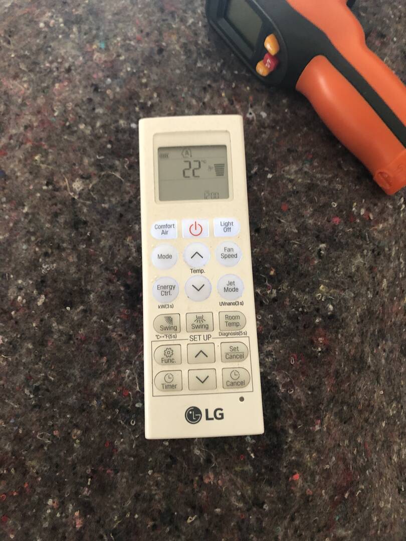

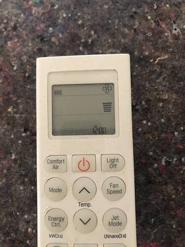

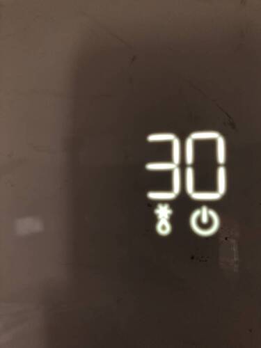

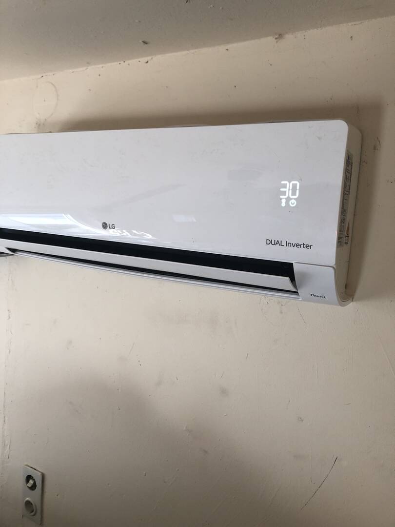

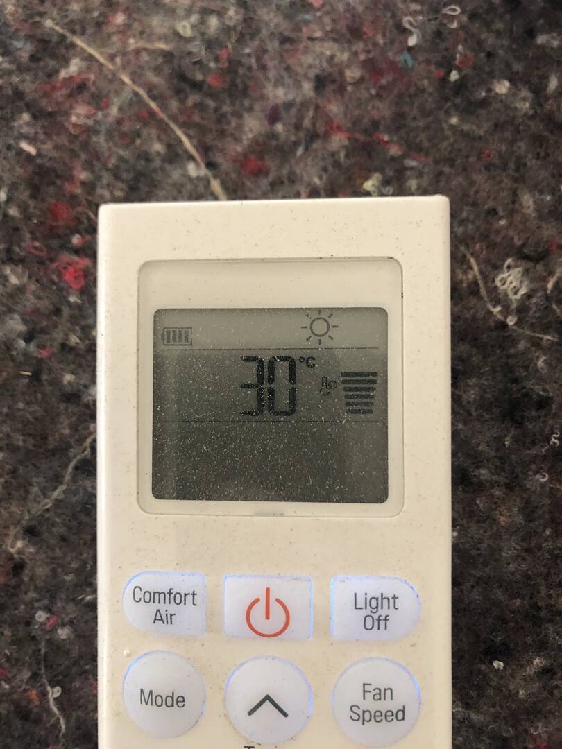

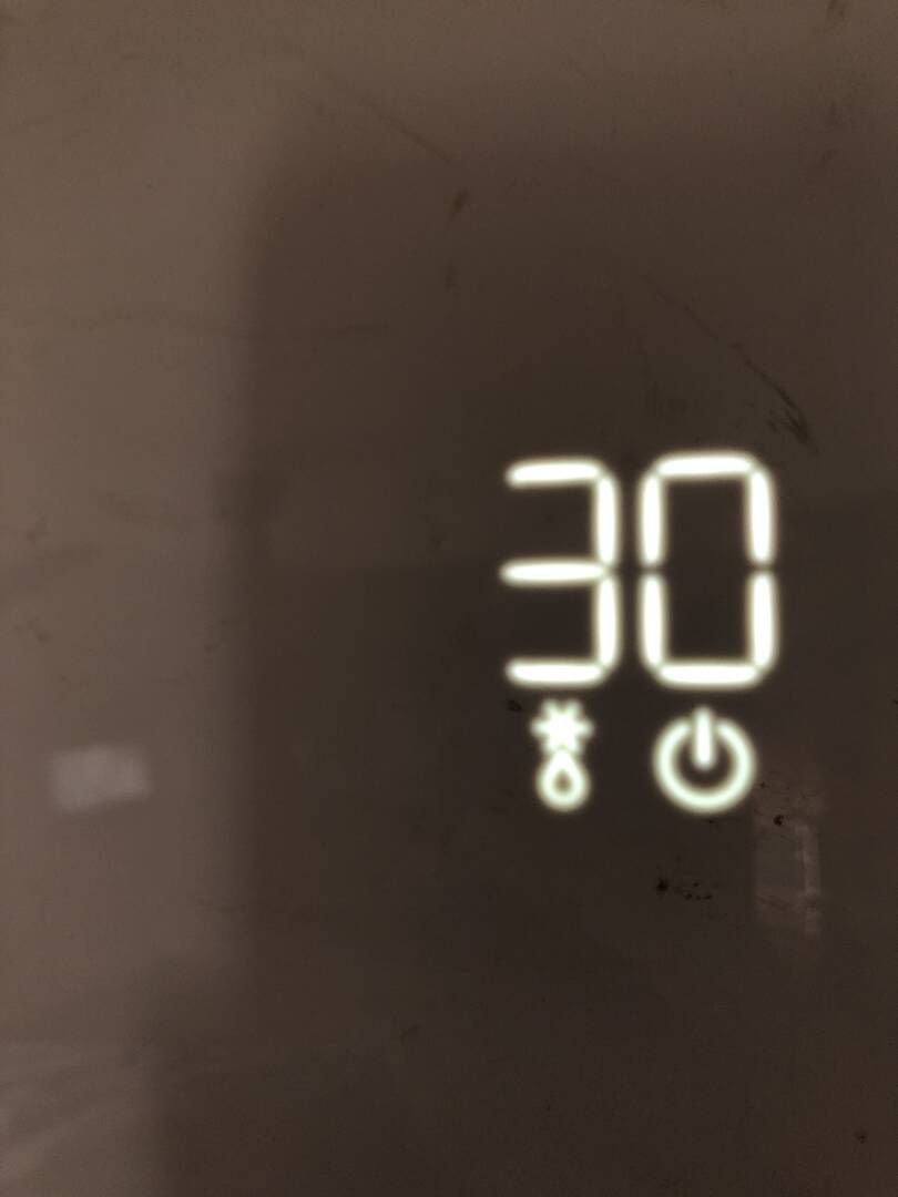

So, hier die Fotos:
die Fernbedienungen in allen drei Modi und des innengerätes.
bei der Heizfunktion erscheinen die Symbole zu den 30 Grad.
momentan läuft die Anlage, liefert einen leichten Luftstrom mit nicht warmer Luft.
das letzte Bild zeigt den momentanen Stand, Außenteil läuft, innen auch, aber eben nicht warm.
