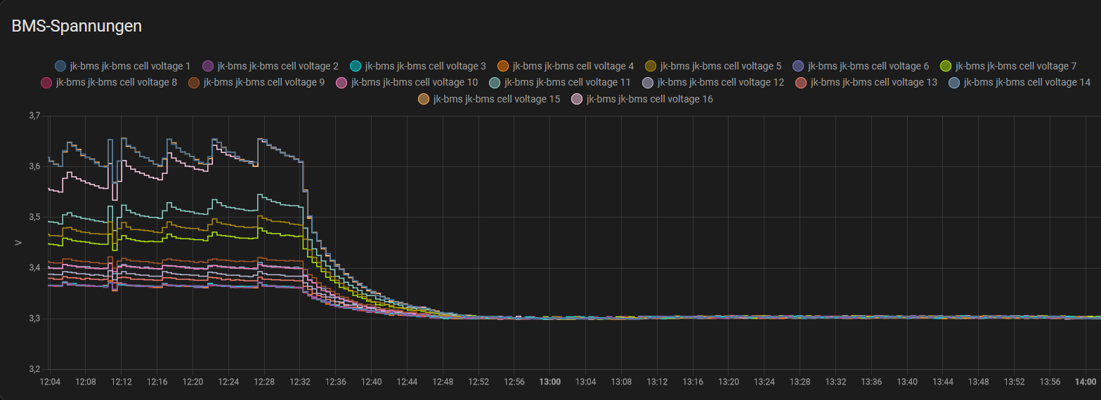

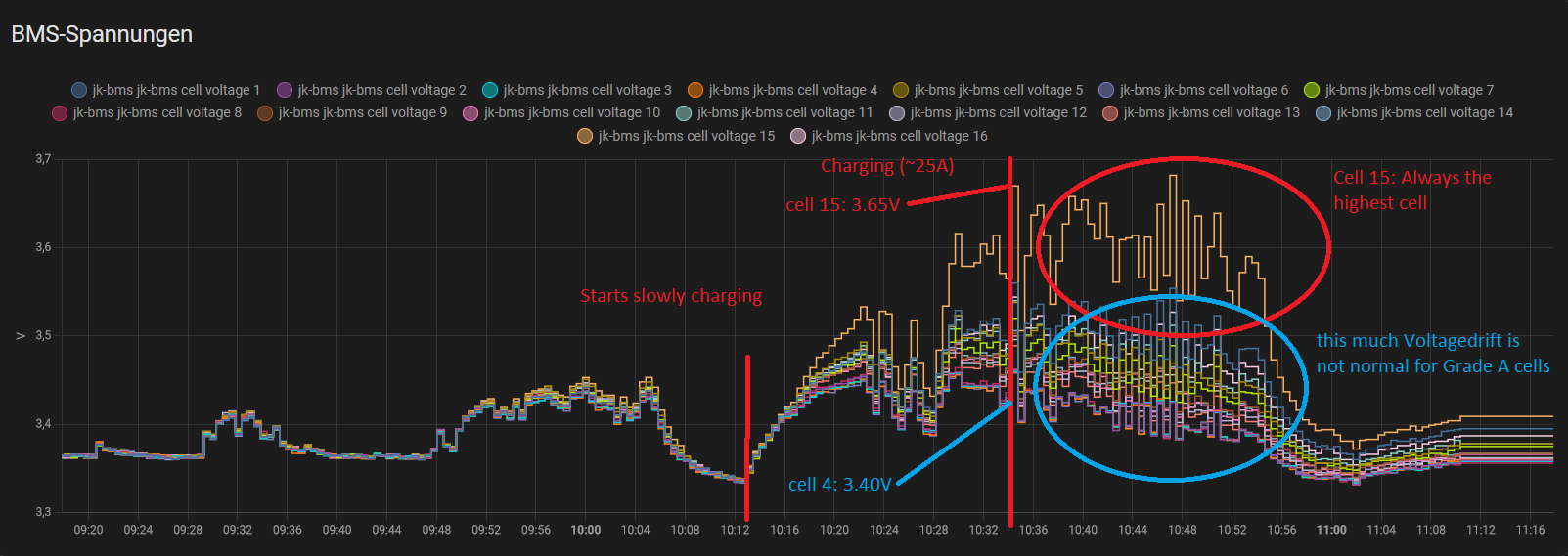

Moin, mein Vater und ich haben in den letzten ~6 monaten unsere eigene große Solaranlage aufgebaut mit 3600WP an Solar und ca. 11.7KW LFP Akku Speicher von EVE welche wir bei Shenzen Basen gekauft haben auf Alibaba.
Jetzt wo langsam die Sonne richtig raus kommt haben wir ein riesiges problem...
Die Zellspannungen Schießen extrem auseinander sobald sie etwas doller geladen werden. (ab ~25A)

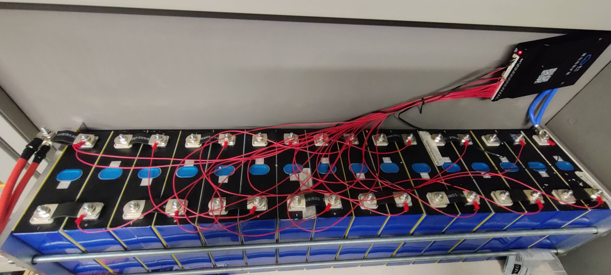

Es ist ein 48V System mit 16 230Ah EVE Zellen.
Die zellen sind mit Kupferbusbars verbunden (noch ohne Kontaktfett oder ähnlichem)
Am besten zeige ich euch einfach mal das Diagram:

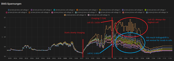

Nicht wundern, die Englischen kommentare sind da weil ich das Diagram an den Verkäufer geschickt habe weil ich vermute das die Zellen defekt sind.
Als BMS nutze ich eins von JiKong (JK) 2A Balancing
Das ist inzwischen meine 3te Anlage die ich baue, auch wenn meine vorherigen wesentlich kleiner waren (vllt. kann sich Andreas noch an meine erste Anlage erinnern. Wo ich nochmals anmerken will das es mich echt geehrt hat der er/du :slight_smile: darauf geantwortet hattest @drbacke)
Also ich bin nicht neu und bin eigentlich dermeinung mich relativ gut auszukennen mit der ganzen Lithium Akku Materie.
Trotzdessen wundert mich das verhalten der Zellen.
Die zellen starten alle bei der selben Spannung +-0.004V und bei kleinen Ladeströmen laufen alle Zellen ja auch gleichmäßig hoch.
Erst bei höheren strömen driften sie so stark auseinander.
Interessanter Weise fällt die Spannung der einzelnen Zellen so ab das sich alle ca. 15min wieder bei einer Spannung treffen ~ +-0.005V
Siehe Diagramm
Ich habe von Allen Zellen den Internen wiederstand gemessen welcher gleichmäßig bei alle ca. 0.25mOhm betrag (was ja gut ist)
Meine erste vermutung war/ist natürlich defekte Zellen, besonders weil ich A Ware bestellt habe aber die Seriennummern alle Zerkratzt waren wobei ich 3 noch einigermaßen entziffern konnte und sich herrausstellte das sie erst 2-3 monate vor kauf hergestellt wurden, und auch im gesamten brandneu aussahen
Allerdings würde das nicht erklären warum sie nach abschalten des Ladestroms wieder alle bei der gleichen spannung liegen.
Deswegen war meine zweite vermutung ein Schlechter kontakt zwischen den Zellen/Busbars.
Sodas ein Spannungsabfall entsteht.

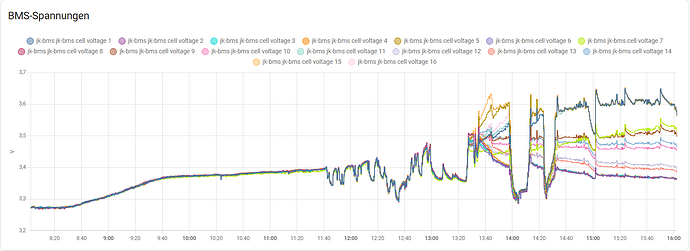

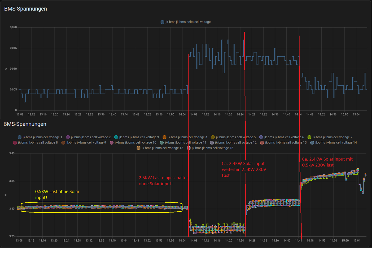

hier noch paar mehr diagramme und fotos:
Ich bitte um eure meinung.
Ich freue mich über jede Antwort.
Liebe grüße, Lars

Und verrate doch Mal, um welche Ströme es sich bei den Bildern handelt. Nicht dass auf den Spannungen jede Menge Überhöhung durch Strom, also Spannungsabfall zwischen den Zellen handelt.
Gerade gesehen. Das kann bei Strom oberhalb 25 A, auch gerade gesehen, schon Unterschiede machen.
Ist dieser Abfall ohne jede Last, oder fließt da entladestrom?

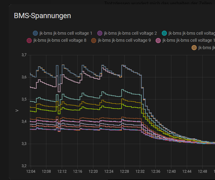

Ich habe mir die Diagramme gerade auch noch mal angesehen. Für mich sieht das erstmal eindeutig nach einem nicht balanziertem Pack aus.
Insbesondere hier kann man das wahrscheinlich ganz gut sehen:
Vielleicht kannst Du dazu noch mal etwas Kontext geben, aber für mich sieht es so aus, dass da gerade geladen wird. Dann greift das BMS bei 3,65V oben ein, die Spannungen fallen wieder, das BMS gibt wieder frei und es beginnt von vorne. Das die Zellen in dem Bereich so weit auseinander gehen liegt daran, das die unterschiedlich voll geladen sind und man ein Balancing durchführen muss. Das die Zellen sich bei 3,3V wieder alle angleichen ist auch völlig normal.

@bennyb21 ja, das bms hat bei 3.65V den gesamten akku von WR getrennt um die Zelle zu schützen und dadurch dieses Oszilieren.
Ich habe jetzt erstmal den WR ausgeschaltet und in bypass getan und lade die akkus langsam auf 3.6V und werde die da durch das BMS Balancen über einige stunden vllt. auch tage. (So habe ich das jetzt zumindest verstanden bezogen auf das thema initialisieren) Bitte korrigiert mich wenn ich falsch liege.
Außerdem habe ich im BMS eingestellt das es erst ab einer Zellspannung von 3.4v anfangen soll zu balancen damit die Zellen "im oberen spannungsbereich" "kalibriert" sind da dort minimalste kapazität unterschiede vieeel mehr an spannungsunterschiede verursachen als bei ~ 3 - 3.35V
