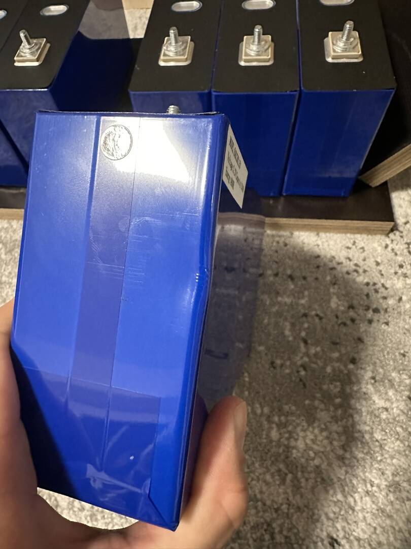

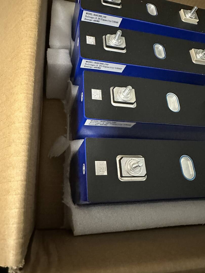

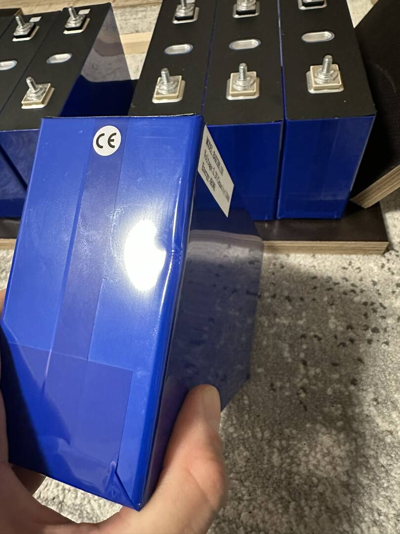

Als ich die Zellen dann heute für eine erste Stellprobe auf die Bodenplatte des zukünftigen Akkugehäuses aneinander gereiht habe, ist mir aufgefallen dass zwei der Zellen nicht plan aufeinander liegen. Genauere Betrachtung hat dann leider ein Dilemma an den Tag gebracht. Eigentlich wollte ich heute einen Thread zum Aufbauprojekt meines Akkus starten, jetzt klage ich euch mein Leid über eine beschädigte Akkuzelle - hab ich mir anders vorgestellt.

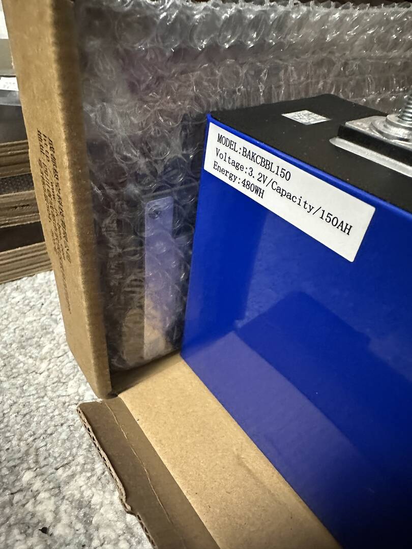

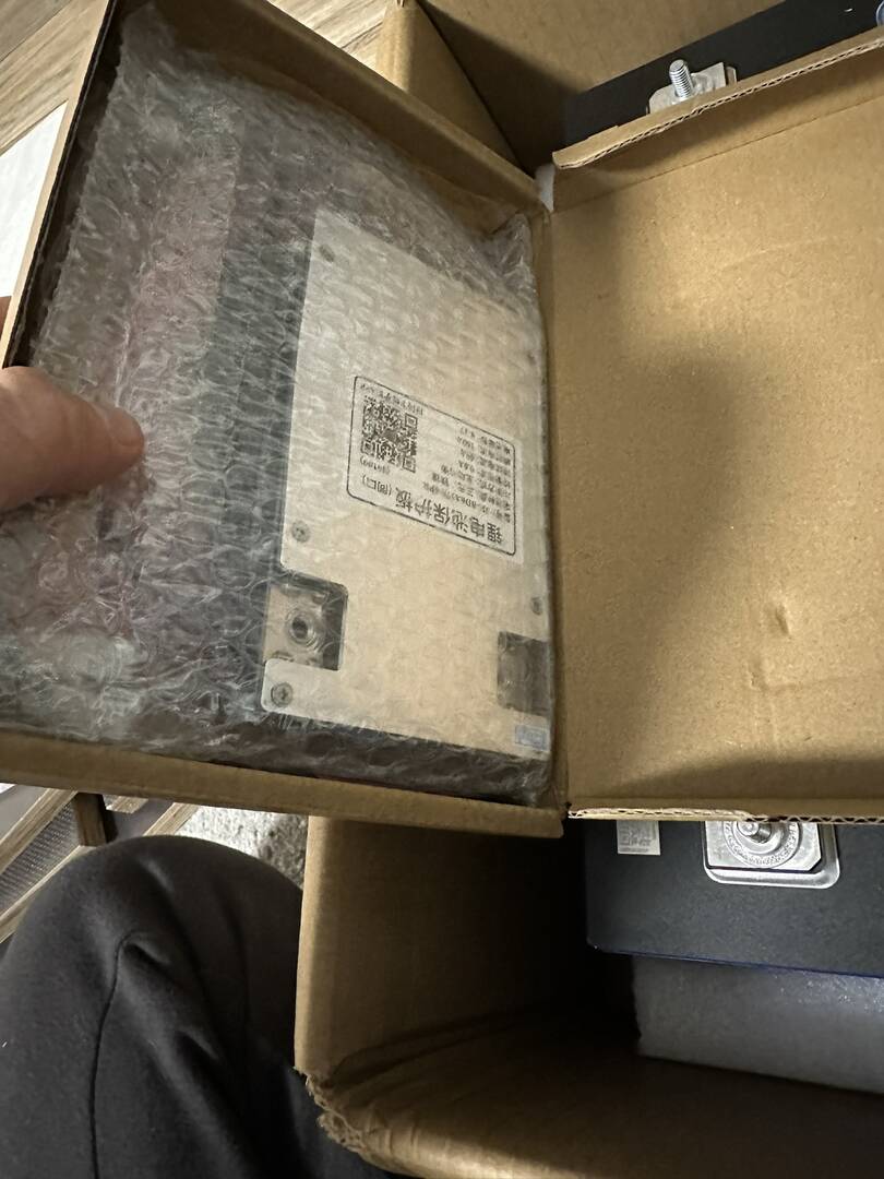

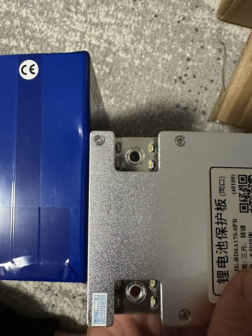

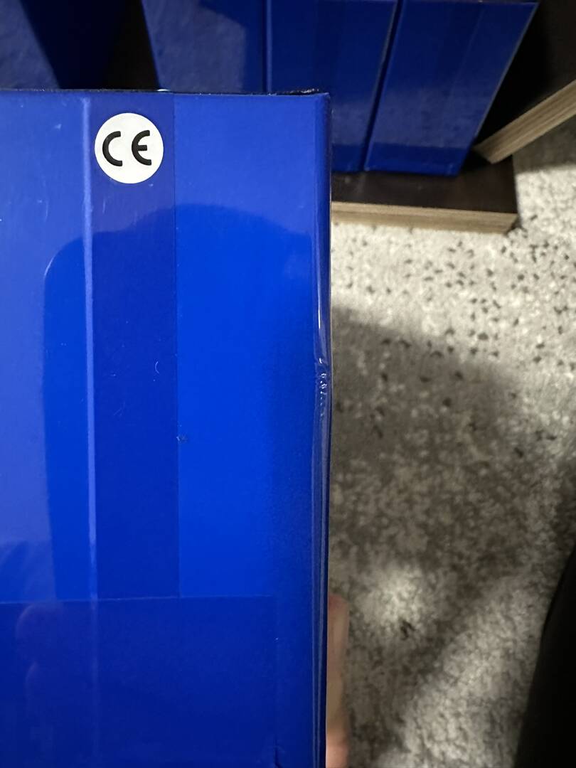

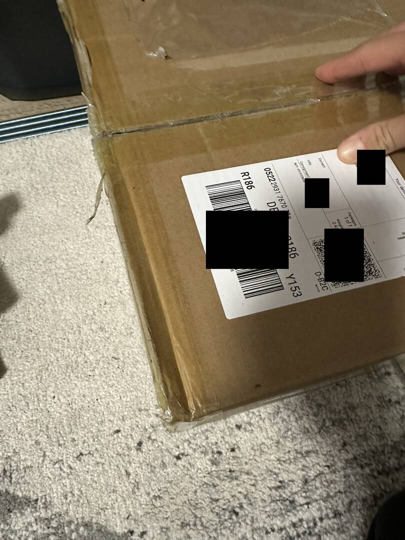

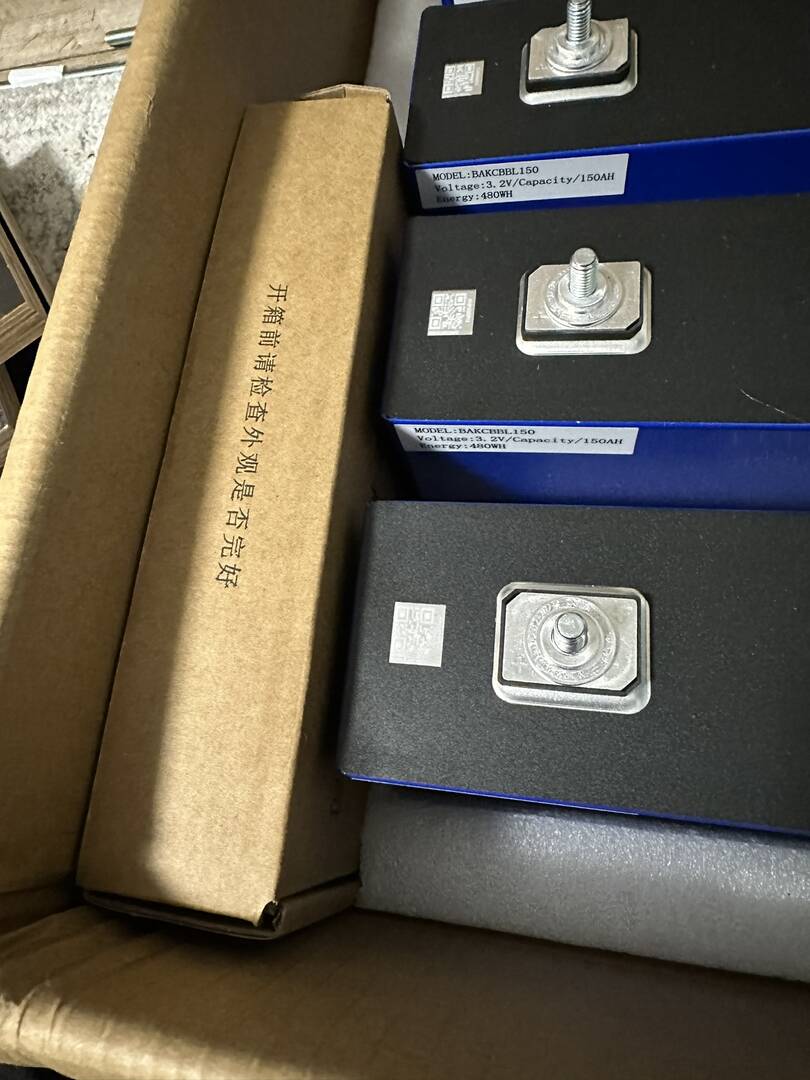

Um möglichst alles in einem Paket unterzubekommen, wurde an einer Seite die Polsterung des Pakets entfernt um das BMS dort zu verstauen. Leider hat das Paket auf dieser Seite einen von außen unauffälligen Stoß abbekommen. Dadurch hat sich der Kühlkörper des BMS jedoch leider in eine der LFP Zellen gedrückt.
Was denkt ihr ist das richtige weitere Vorgehen? Ich habe dem Händler das Problem in einer Mail geschildert, eine Menge Bilder mitgeschickt und um Lösungsvorschläge gebeten. Die Bilder hänge ich hier auch mal an. In meinen Augen kommt eigentlich nur ein kompletter Tausch aller Zellen in Frage, da vermutlich keine Zelle mit passendem Produktionsdatum mehr zum Austausch zur Verfügung stehen wird. Sehe nur ich das so? Was sind eurer Meinung nach akzeptable Lösungen?
In meinen Augen ist das ein eindeutiger Fehler seitens das Händlers, der Schaden ist durch eine unsachgemäße Verpackung entstanden. Bei fast 30€ Versand von einem Fachhändler hätte ich eigentlich etwas andere erwartet. Aber Fehler passieren...

Also das Produktionsdatum ist jetzt mal komplett wurscht.
Falls Du gematchte Zellen bestellt hast (typischerweise Grad A) muss er Dir die eine Zelle ersetzen, die dann zu den anderen von den elektrischen Eigenschaften her passt. Falls "nur" eine Anzahl Zellen, muss sie halt die Spec erfüllen, mehr nicht.
Auf der anderen Seite hast Du vermutlich ein Rückgaberecht, das hier zu ziehen finde ich pers. aber unverhältnismäßig zumal du ansonsten wieder x Monate warten darfst.
Ich halte das für komplett dramatisch, vollkommen unnötig übertrieben. Eine YT Weisheit. Vollkommen nutzlos.
Zellen müssen nicht vom gleichen Tag, vom gleichen Band kommen. Nicht gematcht. Nichtmal vom gleichen Hersteller.
Sie müssen nichtmal gleiche Kapazität haben. Das kann man notfalls korrigieren durch parallel schalten kleiner Zellen, wenn es einen Ausreißer nach unten gibt.
Wirklich wichtig ist nur ein Parameter: die Selbstentladung. Aber die testet kaum einer.
Und sehr wünschenswert für eine Ersatzzelle ist gleiche Abmessungen, damit der Stapel sauber gepresst wird. Aber selbst da kann man basteln.

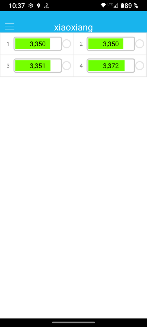

Vielleicht sollte ich zur allgemeinen Erheiterung nochmals die Zellen meiner Handy-Afu-Powerbank zum besten geben. Sonnenstrom in allen Handys, Blackout fähig Afu.
12 V, also 4 "Zellen"
Ein litokaala- Schrott, 7 Jahre alt, 85 Ah LiFePO
Zweimal je 15 Zellen aus einem ausgelutschten Pedelec, je etwa 40 Ah ,LiFePo
Einmal 24 Zellen aus Laptop, etwa 75 Ah, LiIon (NMC)
Seit 18 Monaten im Betrieb. Die LiIon haben mehr Selbstentladung, deswegen kann ich den balancer nicht ganz abschalten, die 30 mA reichen aber.
Hier die momentane Spannung:
Die 4. Zelle sind die Laptopzellen, die haben wegen anderer Kennlinie (andere Chemie) immer ne andere Spannung außer bei voll.
Demnächst baue ich das ganze noch um, ich habe noch zwei neue (Reserve) Zellen 105 Ah von meinem Womo Akku rumstehen, die kommen da auch noch rein. Tut denen nicht gut, wenn die garnix tun. Dann habe ich nicht nur Schrott, sondern auch neues drin....

Man kann das nicht Vorhersagen, ob Verformung des wickels da ist und ob sie was macht.

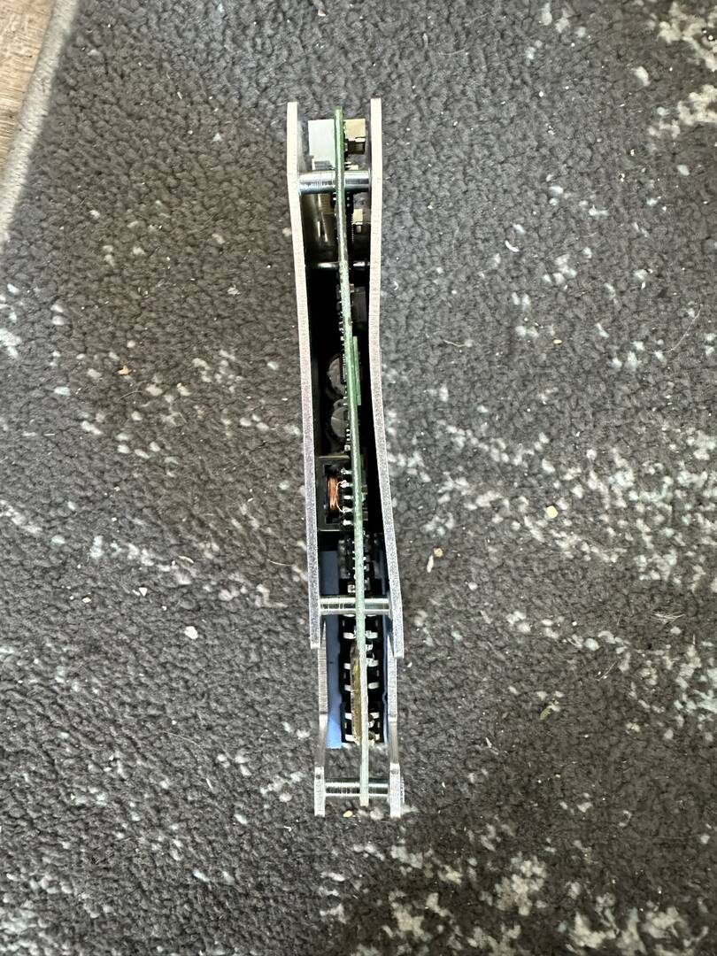

Mal ein kleines Update. Eigentlich wollte ich zwischenzeitlich wenigstens das BMS in Betrieb nehmen und testen, wobei ich leider festgestellt habe dass auch dieses stark verbogen ist, wodurch der Kühlkörper auf der Platine aufliegt. Ist also wohl auch unbrauchbar, ich habe es dann nicht in Betrieb genommen.

Re BMS: schraube Mal das Kühlblech ab. Wen darunter keine Quetschung zu sehen ist, kannst du eine Inbetriebnahme versuchen. Das Blech etwas gerade biegen. Zum Zeit sparen .
