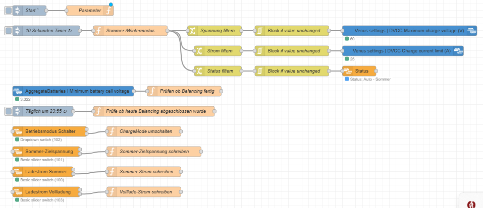

Ich habe jetzt parallel nochmal 18 Stück EVE MB31 314Ah dazu gebaut. Da jetzt genug Kapazität vorhanden ist, habe ich mir Gedanken gemacht, wie ich die Akkus etwas schonender betreiben kann. Mit Hilfe von ChatGPT ist dabei der folgende Node Red Flow rausgekommen.
Vielleicht kann ihn, oder Teile davon, ja sonst noch jemand gebrauchen.
Achtung, ich habe ein 18s System. Die Spannungen müssen bei einem 16s System entsprechend angepasst werden.

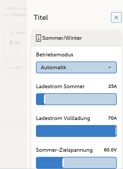

In den Sommermonaten wird die Ladespannung und der Ladestrom reduziert. Ich lade auf 60V (3,33V je Zelle). Das entspricht etwa einem SOC von 70%. Damit die Zellen balancieren können und der SOC sich nicht zu sehr verschiebt, wird an bestimmten Tagen voll geladen. Bei mir am 1. und 16. auf 62,1V (3,45V je Zelle). Sollt die Zelle mit der kleinsten Spannung nicht 3,43V erreichen, z. B. weil zu wenig PV Ertrag an dem Tag, dann wird am nächsten Tag weiter voll geladen.
Alle Parameter sind in Node Red gesammelt an einer Stelle einstellbar oder sogar über Slider im VRM:
SommerWinter.json.txt (19,5 KB)
