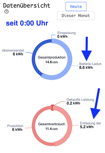

Falls Du so eine Übersicht hast, kann man daraus an Tagen mit strake En- und Beladung die Größenordnung der Kapa ableiten:
Da wäre ich an deinen eingestellten Werten für Absoption und Float interessiert. Klar kann man daraus auch die Kapa ableiten (wenn man den SoC-Werten traut). Die Kapa kann ich aber auch anders viel genauer ermitteln :wink:
