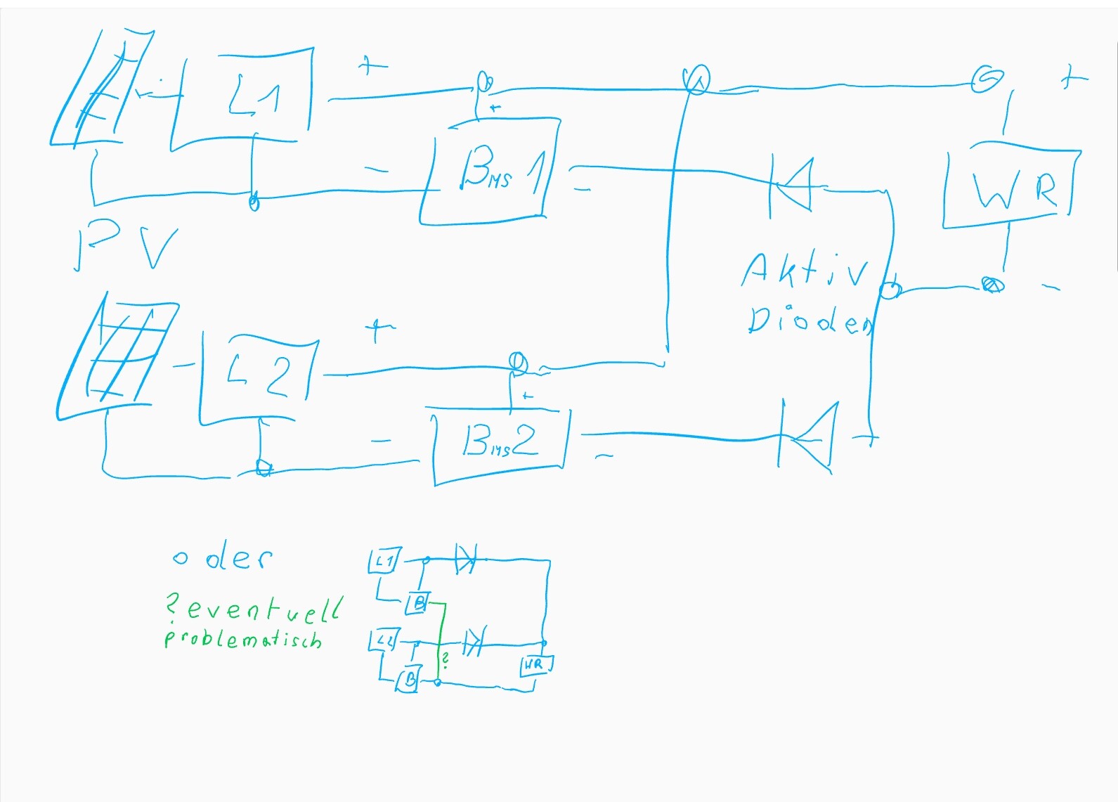

hab vor Jahren von Blei auf LFP umgestellt (damals noch 12V). Aufstellraum ist beständig über 10 Grad C. Ergebnis: der LFP hat eine höhere Ruhespannng und entlädt sich über den Bleiakku. Der Wirkungsgrad bei Blei ist deutlich schlechter, als bei LFP. Beide haben ganz unterschiedliche Ladekurven. Das Hexenwerk, die jeweiligen Ladeparameter so zu programmieren, dass das Ladegerät jeweils die richtigen Parameter des aktuell zu ladenden Akkus "kennt" und anwendet, hab ich mir nicht zugetraut. Letztlich wurde der Blei Akku entsorgt. Nebeneffekt der Umstellung war die Erkenntnis, dass der Lade- und Entlade Wirkungsgrad bei LFP um Längen besser ist, als bei Blei. Daher ist Blei aus meiner Sicht nur noch dort sinnvoll, wo es keine ausreichende Wärme für LFP gibt.
Nur als Gedanke:
PV geht zu einem Umschalter, an dem 2 Ladegeräte hängen. Eins für Blei, eins für LFP. Bei niedrigen Temp (<5 Grad) wird auf "Blei" geschaltet, darüber auf LFP. Wenn Akku 1 voll, dann Akku 2.
Ein weiterer Umschalter sitzt vor dem WR und schaltet ebenfalls zwischen den Akku´s um. Ist einer leer, kommt der andere zum Zuge. Beide Akkus bleiben getrennt, sind als elektrisch nicht verbunden.
L.G.
Wenn man zwei Aktivdioden nimmt und 2 getrennte Ladegeräte hat ist es völlig egal was man pantscht. Die Entladeschluss Spannung sollte allerdings etwa gleich sein da immer am tiefsten Punkt den der WR bestimmt entladen wird. Sonst spricht das BMS an.
Gibt es eine Modelempfehlung fuer Aktivdioden im 30A Bereich?
Kannst du @hopfen das bitte noch mal näher erläutern? Wenn ich die beiden Dioden auf der PV Seite hinter dem Ladegerät einsetze ist die Ladestrecke getrennt. Wie geht´s dann von den beiden Akku´s zum WR?
L.G.
Unterschiedliche Batterien erfordern normal getrennte Ladegeräte wenn man sie mit unabhängiger Spannung voll laden will. Hier ging es um weitgehend gemeinsame Entladung bis zum gleiche Abschalt Punkt.
Logisch sind die Dioden im Plus Kreis, was aber durch BMS , negativ geschalten, Probleme machen kann.
Ladegeräte brauchen normal auch die Rückmeldung der Batteriespannung. Das kann eine Diode blockieren wenn z. B. mit kurzer Belastung gemessen wird.
Was machst Du mit H2O wenn die Hütte für LFP zu kalt wird?
Die doppelt bestückten müssten 30 A können. Alipress. 5 Euro die einzeln bestückten. Können angeblich 60 V, und haben nichtmal einen Masseanschluss.
Die ohne Gnd sperren kurz den Aktiven Fet um sich aufzuladen. Also ist für mSek die Bodydiode wirksam.
Mit der Spannungsfestigkeit muß man bei den Zweibeinern aufpassen wenn der Eingang auf null abfällt. Es zählt die Differenz A/E
Und es schwirrt ein fake rum. Kontrolliere ob ein winziger (6Beiner) drauf sitzt.
