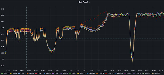

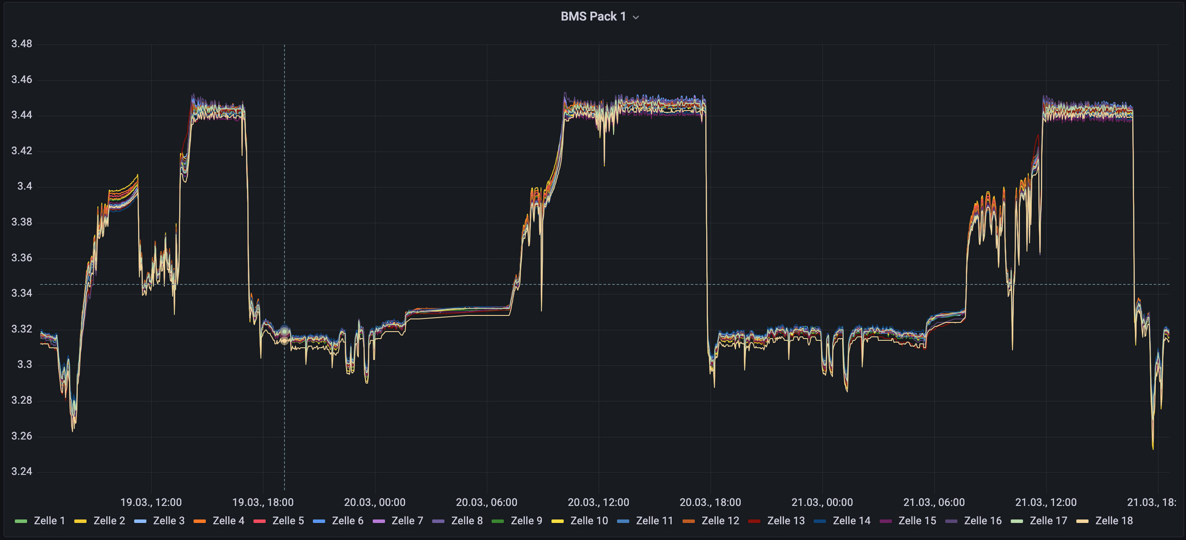

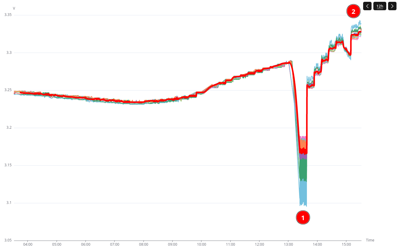

ich habe vor ein paar Monaten 16x LF280K Zellen bestellt und hinter ein JKBMS mit aktivem 2A Balancer gehängt. Nach einiger Zeit ist mir aufgefallen, dass es bestimmte Zellen gibt, die bei Ladung eher nach oben laufen und bei Enladung eher nach unten - also so als würde sie schneller voll und schneller leer als die anderen.
Hier ein aktueller Screenshot, die Last in der Mitte war ein Wäschetrockner:
Bei (1) sieht man den Spannungsabfall, ganz unten ist meine Zelle 05 in türkis. Bei (2) sieht man danach, dass die selbe Zelle den anderen nach oben enteilt.
Ist das normal oder ungewöhnlich? Gibt es ausser der Zelle weitere Ursachen, die ich checken könnte?

Wenn du die Zellen misst und die kleiner sind dann ist alles ok, dann musst du nicht weiter suchen.
Das ist immer so, wenn eine Zelle weniger Kapazität hat, wie bei einer Espressotasse, die ist auch immer schneller, leer und schneller voll als ne Kaffeetasse mit voller Größe.
eine intakte Zelle angenommen siehst Du die Übergangswiderstände zwischen Zellen und Zellverbindern.
Die Spannung die daran anfällt.
Anzugsdrehmomente, Zellverbinder Qualität, störende Kabelschuhe des BMS und Balancers.
Bei mir war es immer so.
BMS und / oder Balancer klemme ich nicht mehr mit in die alles entscheidende Verbindung zur Zelle.
Ein Abgriff mittig auf dem Verbinder scheint mir besser.
Grüße vom
SolarHeini
Der Innenwiderstand der Zellen ist gleich? Ich hätte eher auf schlechte Verbindung getippt.
Verbinder, Schuhe und Co schaue ich mir die Tage noch mal genauer an. Vielleicht finde ich da etwas.
Danke und Grüße,
Marco
@mmg mache am besten eine Spannungsabfallmessung an dem Verbinder(n) der entsprechenden Zelle.
Hast die Zellen alle wirklich richtig voll gemacht am Anfang?
Bei den B Zellen sollte das auch nicht verwundern... bei Unwissenheit der einzelnen Kapazitäten ist es halt wie mit den Tassen von oben.
Wie viele mV sind es denn effektiv? Sieht jetzt nicht so viel aus. Was passiert ohne Last beim voll laden, rennt dann die Zelle weg? bei der Ladekurve am Anfang, sind doch alle recht dicht beisammen. Ohne Last zeigt sich die unterschiedliche Selbstentladung der B Zellen.

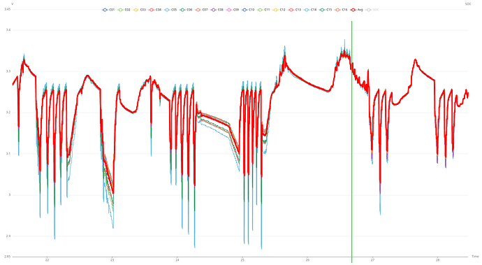

Ich habe am Sonntagmittag mal etwas Zeit gehabt und mir das noch mal angesehen. Ich habe nun noch mal alle Connections geprüft und die Schrauben an den Busbars der Zellen nachgezogen und der Unterschied ist deutlich zu sehen.
Die grüne senkrechte Linie ist etwa der Zeitpunkt, an dem ich die Schrauben nachgezogen habe. Links davon sieht man die alten Abweichungen und rechts davon seither deutlich geringere Abweichungen.
Den Rest erledigt das JKBMS.
